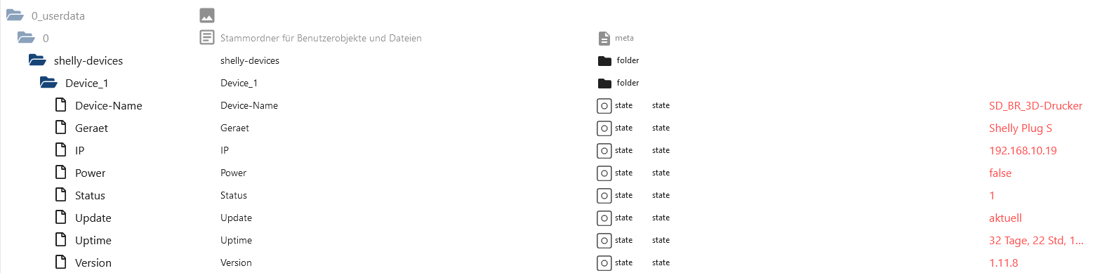

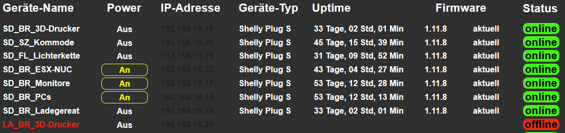

    ich habe mir für die Übersicht meiner Shellys ein kurzes Skript geschrieben, dass die Infos aus dem Shelly-Adapter in DPs schreibt, die ich dann in meiner VIS anzeigen kann:
    Kleiner Auszug:
    Skript:

    Jetzt geht es ein Bisschen tiefer in javascript, wobei ich Hilfe benötige.
    Da die Geräte im Shelly-Adapter nach der Seriennummer sortiert sind, wollte ich jetzt einen kurzen Zwischenschritt über ein JSON Array machen, um die Geräte zu sortieren (nach Name oder IP oder ...).
    Frage 1: Wie füge ich die Daten in ein bestehendes JSON hinzu?
    Mein Versuch funzt leider nicht, da "push" nicht erkannt wird:
    //Alle Werte eines Gerätes in JSON schreiben
    if(typeof json === 'undefined' || json === null){
    	let json = [
                    {"Device-Name": geraetename, "Uptime": uptime, "Status": status, "Version": version, "IP": ip, "Gereat": gereat, "Power": power, "Update": update},
    else{
    	let json.push = [
    Frage 2: Wie kann ich die Daten im JSON sortieren?
    Per VIS möchte ich das Attribut zur Sortierung auswählen. Daher steht im DP "0_userdata.0.shelly-devices.Sortierung" ein Wert 0 bis X, worüber das Attribut ausgewählt werden soll
    Beispiel: 0 = Name, somit sollen die Werte nach dem Attribut "Device-Name" sortiert werden
    Wenn die Werte sortiert sind, werden die einzelnen Attribute aus dem JSON in den jeweiligen DP geschrieben:
    Vielen Dank schon einmal
      	let json = [
      else{
      	let json.push = [

        @oliverio die Sortierung vernachlässige ich erst einmal noch.
        Aktuell macht die Schleife zur Erstellung / zum Schreiben der DPs Probleme, weil sie die Variable json nicht finden kann

           createState('0_userdata.0.shelly-devices.Letztes_Update', 0, { name: 'Letztes_Update', desc: '', type: 'string', role: '',read: true, write: true });
           setStateDelayed('0_userdata.0.shelly-devices.Letztes_Update', heute, 800);
           //Alle Geräte online
           if(status_counter == counter) {
           	dp="0_userdata.0.shelly-devices.Alle_Devices_verbunden";
           	createState(dp, 'empty', { name: 'Alle_Devices_verbunden', desc: '', type: 'string', role: '',read: true, write: true });
           	setStateDelayed(dp, "1", 800);
           else{
           	setStateDelayed(dp, "0", 800);
           //Anzahl offline Geräte
           dp="0_userdata.0.shelly-devices.Anzahl_offline_Devices";
           createState(dp, 'empty', { name: 'Anzahl_offline_Devices', desc: '', type: 'number', role: '',read: true, write: true });
           setStateDelayed(dp, offline_devices, 800);
        Error:
        javascript.1	2022-07-25 11:04:30.007	error	at processTimers (node:internal/timers:502:7)
        javascript.1	2022-07-25 11:04:30.007	error	at listOnTimeout (node:internal/timers:559:17)
        javascript.1	2022-07-25 11:04:30.007	error	at Timeout._onTimeout (/opt/iobroker/node_modules/iobroker.javascript/node_modules/node-schedule/lib/Invocation.js:228:7)
        javascript.1	2022-07-25 11:04:30.007	error	at /opt/iobroker/node_modules/iobroker.javascript/node_modules/node-schedule/lib/Invocation.js:268:28
        javascript.1	2022-07-25 11:04:30.007	error	at Job.invoke (/opt/iobroker/node_modules/iobroker.javascript/node_modules/node-schedule/lib/Job.js:171:15)
        javascript.1	2022-07-25 11:04:30.007	error	at Job.job (/opt/iobroker/node_modules/iobroker.javascript/lib/sandbox.js:1408:34)
        javascript.1	2022-07-25 11:04:30.007	error	at Object.<anonymous> (script.js.java.abfragen.shelly_infos_neu:160:5)
        javascript.1	2022-07-25 11:04:30.007	error	Error in callback: ReferenceError: json is not defined
        EDIT:
        Fehler gefunden:
        Das
        let json = [];
        muss nach oben an den Anfang. Jetzt wird auch die Schleife abgearbeitet

          @oliverio ich habe jetzt mit der Sortierung angefangen:
          console.log("Test Sortierung");
              json.forEach((e) => {
              console.log(`${e.DeviceName}`);
          Ergebnis:
          javascript.1	2022-07-25 11:32:20.009	info	script.js.java.abfragen.shelly_infos_neu: Shelly-1-Plus-Test
          javascript.1	2022-07-25 11:32:20.009	info	script.js.java.abfragen.shelly_infos_neu: RA_SZ_Front
          javascript.1	2022-07-25 11:32:20.009	info	script.js.java.abfragen.shelly_infos_neu: RA_KZ_Front
          javascript.1	2022-07-25 11:32:20.009	info	script.js.java.abfragen.shelly_infos_neu: LS_BZ_Lichtschalter
          javascript.1	2022-07-25 11:32:20.009	info	script.js.java.abfragen.shelly_infos_neu: HA_GA_Ventil-5
          javascript.1	2022-07-25 11:32:20.009	info	script.js.java.abfragen.shelly_infos_neu: SD_GA_Poolthermometer
          javascript.1	2022-07-25 11:32:20.009	info	script.js.java.abfragen.shelly_infos_neu: Shelly1-Test
          javascript.1	2022-07-25 11:32:20.009	info	script.js.java.abfragen.shelly_infos_neu: LS_BR_Deckenlampe
          javascript.1	2022-07-25 11:32:20.009	info	script.js.java.abfragen.shelly_infos_neu: LS_AZ_Lichtschalter
          javascript.1	2022-07-25 11:32:20.009	info	script.js.java.abfragen.shelly_infos_neu: LA_BR_3D-Drucker
          javascript.1	2022-07-25 11:32:20.009	info	script.js.java.abfragen.shelly_infos_neu: SD_BR_Ladegereat
          javascript.1	2022-07-25 11:32:20.009	info	script.js.java.abfragen.shelly_infos_neu: SD_BR_PCs
          javascript.1	2022-07-25 11:32:20.009	info	script.js.java.abfragen.shelly_infos_neu: SD_BR_Monitore
          javascript.1	2022-07-25 11:32:20.009	info	script.js.java.abfragen.shelly_infos_neu: SD_BR_ESX-NUC
          javascript.1	2022-07-25 11:32:20.009	info	script.js.java.abfragen.shelly_infos_neu: SD_FL_Lichterkette
          javascript.1	2022-07-25 11:32:20.009	info	script.js.java.abfragen.shelly_infos_neu: SD_SZ_Kommode
          javascript.1	2022-07-25 11:32:20.009	info	script.js.java.abfragen.shelly_infos_neu: SD_BR_3D-Drucker

                  Aktuell läuft das Skript ja alle 10 Sekunden.
                  Wie bekomme ich es hin, dass es zusätzlich zum schedule auch ausgeführt wird, wenn es gestartet wird und wenn der DP zur Sortierung sich ändert?
                  EDIT:
                  Habe es schon selber hinbekommen.
                  Das ganze Skript in eine Funktion, die dann aufgerufen wird
