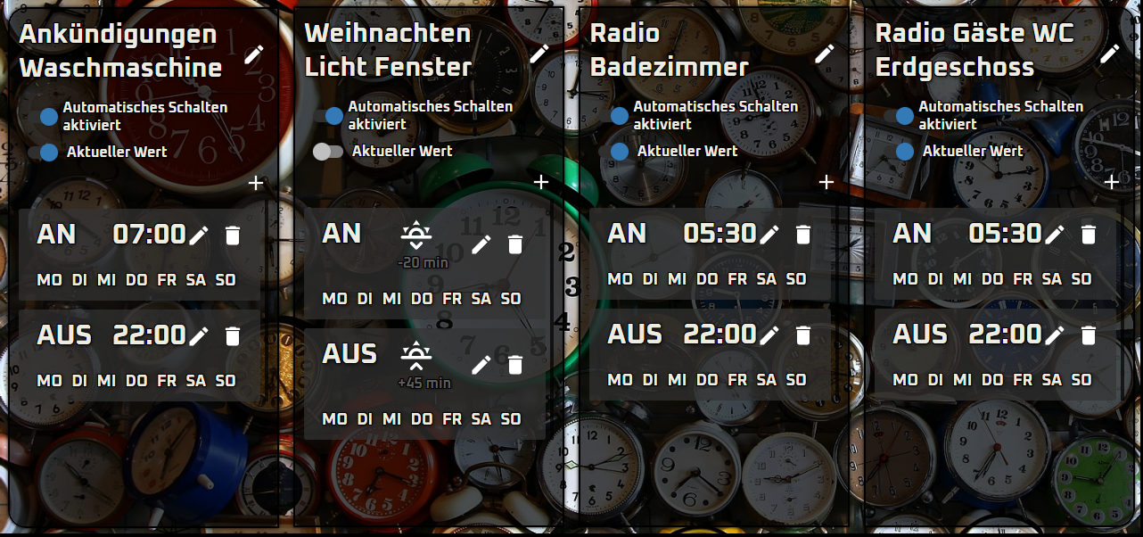

          @humidor schau dir doch mal den Time-Switch Adapter an:
          • https://forum.iobroker.net/topic/31479/test-adapter-time-switch-v2-0-x-github-latest
          • https://github.com/walli545/ioBroker.time-switch
          Ich hatte damals auch mit so etwas angefangen, und dann alles verworfen und den fertigen Adapter genommen.
          Der stellt dir im einfachsten Fall einen Wahr/Falsch Datenpunkt zur Verfügung den du dann in Skripts auswerten kannst (nutze ich für Benachrichtigungen) oder der dann direkt die Geräte schaltet. ER kann auch mehrere Dinge gleichzeitig schalten, Sonnaufgang/-untergang auch mit Zeitversatz und so weiter.

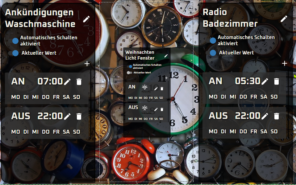

              @humidor so?
              Die Widget-Nummer ermitteln und im CSS Teil so etwas eintragen:
              #w00139 {
                  scale: 0.5;
              w00139 ist die Numer des Widgets, 0.5 der Faktor, in diesem Fall 50% der Originalgröße

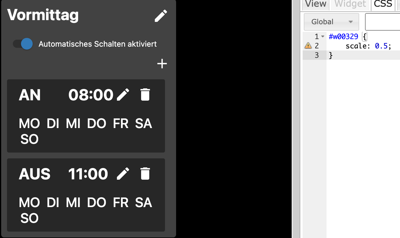

                @bananajoe das klingt einfach ;)
                habs aber noch nicht geschafft, er zeigt da ein Fehlersymbol
                im CSS Teil vom BIld
                unknown property scale

                    @humidor sagte in Objekt als Zeit (09:00) und per Vis verändern ?:
                    wie im anderen Beitrag geschrieben musst du die W-Nummern natürlich an die deiner VIS-Objekte anpassen und diese sind 6-stellig:
                    Einfach widget anklicken:
                    und das als #w00139 dann im CSS nutzen

                      @Humidor
                      bei mir hat es so funktioniert:
                      #w01648
                          transform: scale(1.5);
