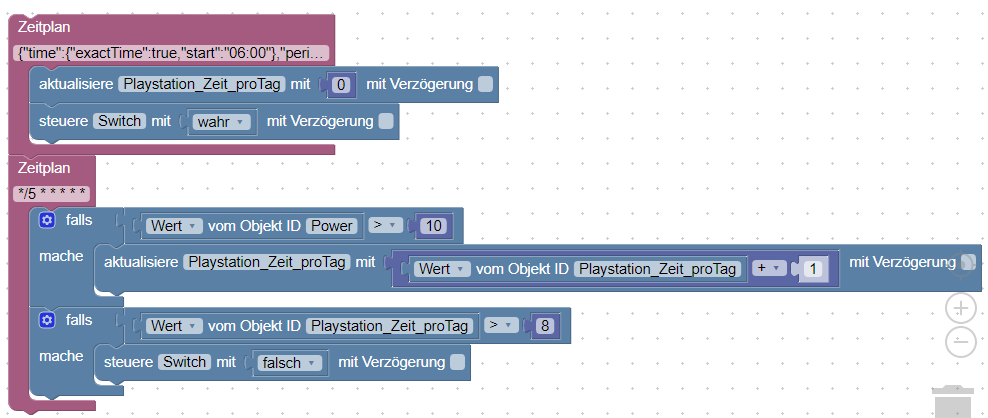

          Mal mein erster Entwurf.
          1. Zeitplan (morgens um 6):
            PS wird eingeschaltet und ein angelegter Datenpunkt wird genullt.
          2. Zeitplan:
            Alle 5 Sekunden wird geprüft ob PS an ist und der Datenpunkt um 1 erhöht.
            Nach xxx wird die PS abgeschaltet.
          So der erste Entwurf....
          Frage: Kann man eigentlich im Blockly Kommentare einfügen?
          So wie man es in der Programmierung macht? #Hier blabla...

                    @matze7779 sagte in Playstation max. 60 Minuten am Tag:
                    Eher suboptimal da Du dann rechnen musst.
                    Nutze mal lieber 60 Sekunden und vll nicht per Zeitplan sondern per Intervall.

                      @djmarc75 Ja hatte ich auch schon geändert.
                      Intervall auf 30 Sekunden und den Wert erhöhe ich auch um 30.
                      So habe ich einen Sekundenwert im Datenpunkt.

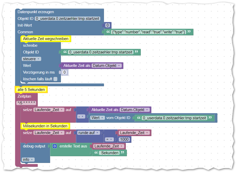

                          ich habe damals für die Zeitmessung (war noch vor ioBroker) nach dem Einschalten (Playstation per Ping erreichbar) eine Kontrolldatei geschrieben. Zum Vergleich habe ich immer das Alter der Datei berechenet.
                          In ioBroker umgemünzt: Datumsobjekt in ein eine Datenpunkt schreiben und regelmäßig vom aktuellen Datum abziehen. Ergibt die Differenz in Sekunden. Vorteil: Überlebt auch Neustarts etc. (wenn man es richtig in die Logik einbaut)
                          Hier ein Blockly der nur das Zeit Berechnen demonstrieren soll:

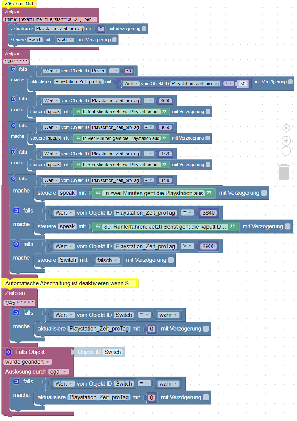

                            So habe ich es jetzt gemacht. Funzt soweit.
                            Kurzer Ablauf:
                            6 Uhr: Shelly ein und Sekundenzähler nullen.
                            • Alle 30 Sekunden prüfen ob der Shelly mehr als 60W hat. Dann den Zähler um 30 erhöhen.
                              Ab 3600 Sekunden gibt es minütlich eine Warnung über Alexa.
                              Bei 3900 Sekunden wird abgeschaltet.
                            Der untere Teil nach dem Kommentar ist etwas Quick & Dirty und bewirkt das wenn ein bestimmter Shelly eingeschaltet wird (hier eine kleine Lampe) der Zähler genullt wird und auch alle 45 Sekunden wieder auf null gesetzt wird. So kann dann abends auch der Papa mal zocken ;)

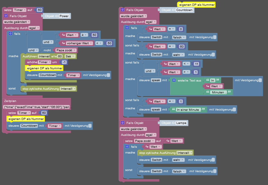

                              oder so:
                              Der linke Teil setzt und steuert den Timer (Minuten).
                              Der rechte Teil steuert die Steckdose und ist für die Alexaausgaben zuständig.
                              Ebenso wird dort (unten) die Sperrfunktion wenn "Papa zockt" gesetzt.
                              Vorteil hier ist dass heruntergezählt wird und man so durch die Zahl in der Variable die Minuten bequem einstellen kann.
