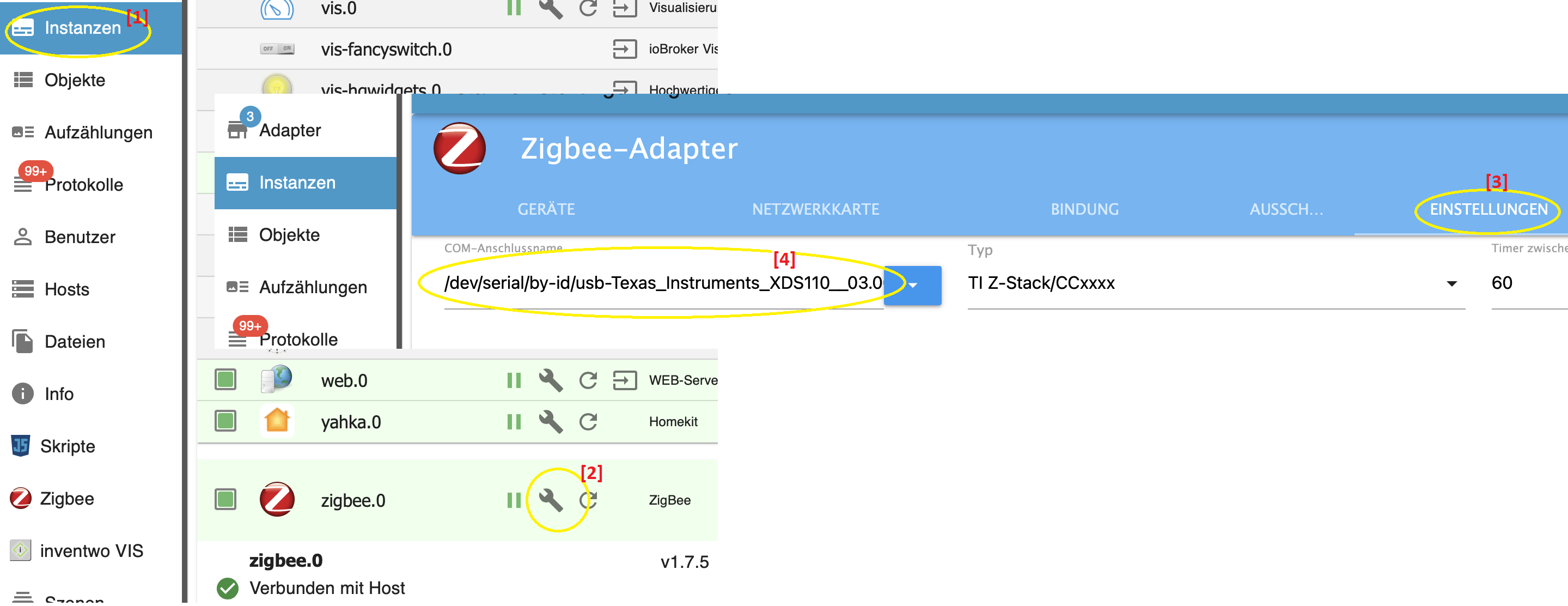

    Anpassungen in ZigBee
    Beim ersten Start des neuen Systems meldet der ZigBee-Adapter, dass er den Coordinator nicht findet.
    Die Ursache ist, dass sich die USB-Adresse des neuen Coordinators CC26X2R1 geändert hat.
    pi@raspberrypi:~ $ ls -l /dev/serial/by-id
    insgesamt 0
    lrwxrwxrwx 1 root root 13 Jul 23 08:44 usb-Texas_Instruments_XDS110__03.00.00.20__Embed_with_CMSIS-DAP_L1100QXL-if00 -> ../../ttyACM0
    lrwxrwxrwx 1 root root 13 Jul 23 08:44 usb-Texas_Instruments_XDS110__03.00.00.20__Embed_with_CMSIS-DAP_L1100QXL-if03 -> ../../ttyACM1
    Beim CC26X2R1 ist der erste Eintrag zu verwenden. Dieser muss in den Einstellungen des ZigBee-Adapters eingetragen werden.
