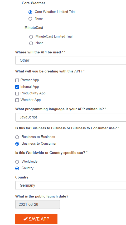

                @wszene sagte in Mal wieder Wetter:
                Ich habe gerade mal wie folgt einen neuen API-Key erstellt
                Jo, bis auf "Partner APP" wie bei mir. Ich hab da "Internal APP" ausgewählt.
                Sei mal so gut und zeig mal nen Screenshot von der Adapterkonfig (api bitte x-en)

                        Ich empfehle Dir jetzt mal Folgendes:
                        deaktiviere die zweite Instanz.
                        Lösche bei accuwather die vorhandenen APPs.

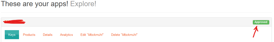

                        Dann erstellst Du eine neue mit folgenden Einstellungen:
                        Nach dem Speichern muss dann sowas zu sehen sein:
                        Dann die API "sauber" kopieren und in die erste Instanz eintragen, zusätzlich den Standortschlüssel nach Anleitung eintragen.
                        Speichern und das LOG anschauen.
