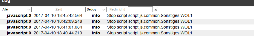

      > javascript.0 2017-04-07 18:10:52.941 info Stop script script.js.common.Sonstiges.WOL1
      Die Instanz ".0" meldet, dass das Skript gestoppt wurde; obwohl es auf der Instanz "1" läuft

          bzgl "info stop ….": kommt bei mir immer nach einen stop. iobroker scheint da aber schwierigkeiten zu haben, die Instanzen richtig zu trennen (oder ich verstehe was nicht :? ). Wie geschrieben, die Instanz .0 meldet, dass ein script aus der instanz .1 gestoppt wurde.

                    Und das hier läßt mich auch immer noch verzweifeln (siehe Bild Anhang) - die Instanz .0 stoppt das Script der Instanz .1 - im log-Fenster sehe ich dann nach jedem dieser ".0-stops":
                    > javascript.1 script.js.common.Sonstiges.WOL1: registered 1 subscription and 0 schedules
