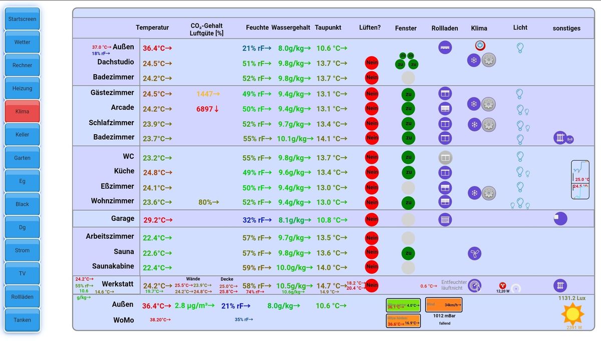

          @arteck Hi, habe ein Tablet wo ich mir mein Smart Home über VIS anzeigen lasse. Dort möchte ich dann auch sehen ob es draußen wärmer oder kälter ist.

            @neonfive Lässt sich mit einem "Binding" lösen. Die Art des Bindings unterscheidet sich aber ob du was ein-/ausblenden willst, einen Text anzeigen, was färben....
            z.B. als Textanzeige per HTML-Widget:
            {ti:Datenpunkt_Temperatur_Innen; ta:Datenpunkt_Temperatur_Aussen; parseFloat(ti)>parseFloat(ta) ? "lüften" : ""}
            Anstelle von "lüften und "" könnte man auch 1 und 0 nehmen, dann nimmt man zB. ein Bild eines roten Punktes und trägt das Binding bei der Opacity ein usw.
            Wichtig: Bindings werden nicht korrekt im Editor angezeigt, nur in der Runtime!

              wennes dir ums Lüften geht, solltest du dir mal das Lüftungsscript ansehen.
              Vuel wichtiger als die Temperatur ist die absolute Feuchte.
              Das Skript berücksichtigt einige Parameter.
