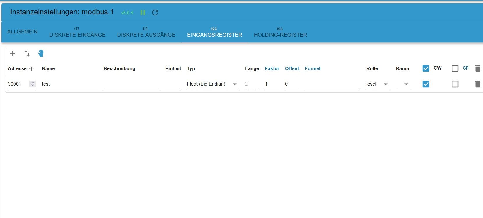

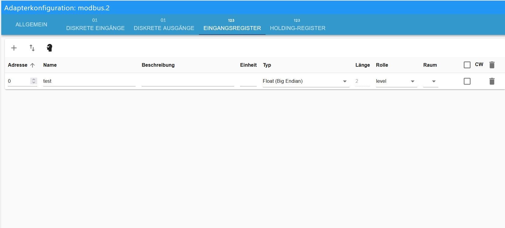

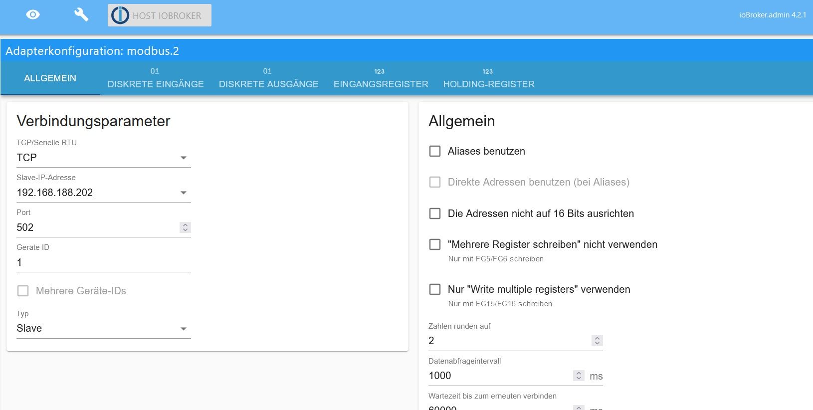

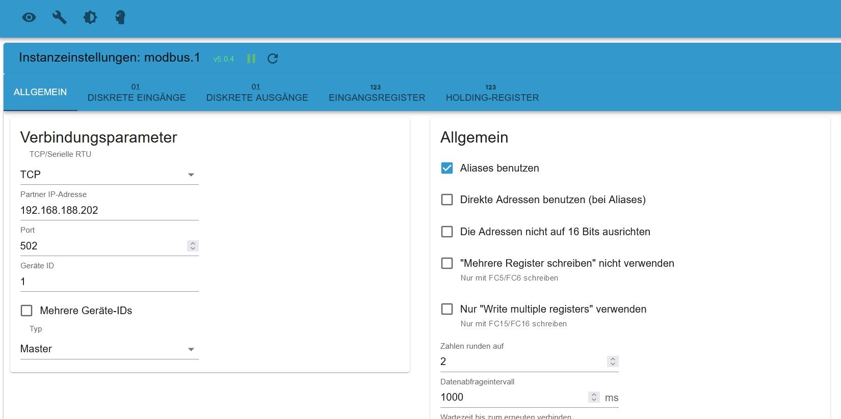

                                        Ein waveshere habe ich bisher noch nicht in der Konstellation eingebaut. Habe das ganze nur mal gemacht mit 2 iobroker da kann ich duie Screenshots gerne zeigen.
                                        Slave (der jenige der die werte vor gibt)
                                        Master (der die Werte abholt)
                                        Aber eigentlich soll das ja mit dem Waveshere gehen habe das schon bei anderen gesehen die 2 solcher Geräte per lan verbunden haben und die quasie nur das durchreiche nehmen weil die verkablungen mittels 2 draht schlecht war.

                                          @thebam ok. Die Einstellungen hab ich eigentlich so, wobei ich bei der Slave Konfiguration keine IP vorgeben kann.
                                          Das Video kenne ich, ist aber ein anderes Modul. Sollte aber mit dem hier auch gehen. Mein Problem ist noch, dass der Waveshare die Slave Adresse 2 haben muss, damit der WR drauf zugreifen kann. Zumindest hab ich das so gelesen, da auch nach jetzigem Stand der Zähler die ID2 haben muss.
                                          Nur weiß ich noch nicht genau, wo ich im Waveshare Modul die ID 2 eintragen kann
                                          TheBam 1 Reply Last reply Reply Quote 0
                                          • TheBam
                                            TheBam @coyote last edited by
                                            @coyote
                                            Also grundsätzlich glaube ich brauchst du den waveshere gar nicht als id 2 setzen das musst du im iobroker. Nach meinem Verständnis und auch wie der eine den ich einsetze funktioniert ist dieser lediglich ein Medien Wandler also von rs485 auf Ethernet und umgekehrt.
