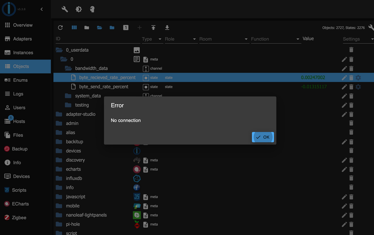

    ich habe einen Vergleichbaren Fehler zu diesem hier: Influx Fehler nach Adapter Update - allerdings ist da keine Lösung angegeben.
    ich habe gestern mal meine Adapter auf Stand gebracht. Dabei habe ich auch den Influx Adapter von 1.9.5 auf 2.6.3 angehoben.
    Dieses ging leider nicht ohne Probleme ab. Nach den Update konnte der Adapter sich nicht mehr mit dem Influx Server verbinden - anscheinend war das Kennwort falsch.
    Nachdem ich das korrigiert hatte ging zwar die Verbindung (zumindest war der Verbindungstest erfolgreich), allerdings bekam ich im Log die Folgenden Meldungen :

    sowie keine Daten in der History / im E-Charts adapter. Des weiteren kommt im Admin eine Meldung wenn ich mit der Maus über einen Datenpunkt gehe der in die Datenbank geschrieben werden soll :
    Ich gehe also davon aus das ich keine Verbindung zur Datenbank habe.

      @asgothian sagte in Influx Fehler nach Adapter Update:
      iobroker.jscontroller 3.3.22
      Die Meldung Error: Cannot find search "custom" in "system" kommt aus dem js-controller.
      Bitte mach erstmal ein update auf die aktuelle Stable-Version 4.0.23.

          @asgothian An sich sollte die eine Meldung mit einem Controller 3.3.x nicht kommen. Bitte "iob setup first" versuchen. Danach weg?
          Ja in einer der meldungen (sogar orage bzw als extra Message hätte die im Admin kommen müssen) steht drin das das passwort neu eingegeben werden muss. :-)
          Die Meldungen zur Retention Policy sind korrekt und gewollt.
          Ansonsten bitte mal Debug Log aktivieren und zeigen.
