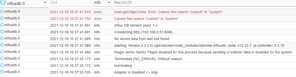

    Ich habe ein harmloses Adapter Update durchgeführt. Adapter ist grün, schreibt aber nichtsmehr in die Datenbank. Kann man ein Adapter Rollback machen? Oder noch besser den Fehler finden?
    main/getObjectView: Error: Cannot find search "custom" in "system"

      @toki1973 du kannst oben auf experten Einstellung umstellen, anschliessend im linken Reiter auf Adapter, dort ganz rechts hast du die Möglichkeit der Versionsauswahl.
      Ggf auch auf git nachsehen ob es diesbezüglich ein issue gibt, bzw eins erstellen.

        @crunchip Super Danke - der Rollback über das + Zeichen hat funktioniert!

          @toki1973 Harmloses Update ist natürlich relativ ;-) Du hast die neuste Version aus dem Beta Repository installiert, welche 2 Tage alt ist https://github.com/ioBroker/ioBroker.influxdb/blob/master/README.md#230-2021-12-14
          Optimal wäre es, wenn du hier https://github.com/ioBroker/ioBroker.influxdb/issues ein issue eröffnest, damit das Problem weiter analysiert und gefixt werden kann :-)
