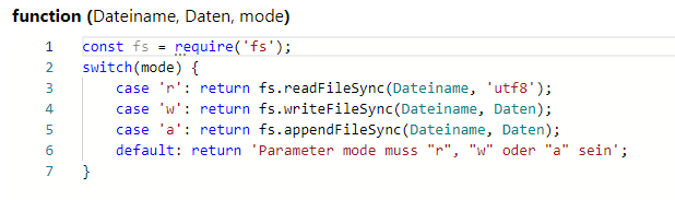

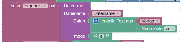

    Ich habe in einem Blockly folgende Exportfunktion, welche mir die Daten in ein Logfile schreibt. Der Pfad ist über einen Datenpunkt definiert.
    Die Funktion dazu ist:
    Es funktioniert auch einwandfrei, die Daten werden täglich zu einer bestimmten Zeit ausgelesen und in der bestehenden DAtei angehängt.
    Wenn allerdings aus irgendeinem Grund, der CIFS/SMB-Pfad nicht gemountet ist, dann bekomme ich keine Fehlermeldung.
    Gibt es hier eine MÖglichkeit, wenn die Daten nicht in das Verzeichnis geschrieben werden können, dass ich dann z.B. eine Whatsapp-Nachricht erhalte?

      @manfredh-1
      Ergänze die Funktion Datei(Dateiname, Daten, mode) noch um fs.existsSync(Dateiname) und führe es vorher aus.
      const fs = require('fs');
      switch(mode) {
          case 'r': return fs.readFileSync(Dateiname, 'utf8');
          case 'w': return fs.writeFileSync(Dateiname, Daten);
          case 'a': return fs.appendFileSync(Dateiname, Daten);
          case 'e': return fs.existsSync(Dateiname);
          default: return 'Parameter mode muss "r", "w", "a" oder "e" sein';

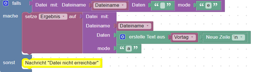

        ManfredHi
        @paul53 said in Prüfung ob Funktion ausgeführt wurde:
        @manfredh-1
        Ergänze die Funktion Datei(Dateiname, Daten, mode) noch um [fs.existsSync(Dateiname)]
        OK, super vielen dank, jetzt kenn mich aus. Perfekt.
