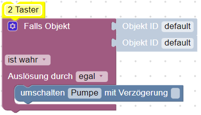

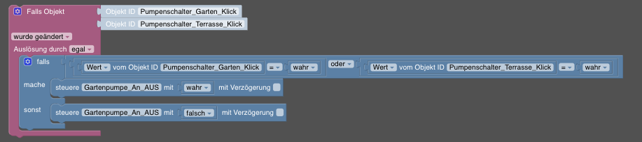

    die Aufgabenstellung scheint einfach, doch ich komme nicht weiter:
    Meine Gartenpume hängt an einer Zigbee Funksteckdose.
    Mit den beiden Aquara Tastern möchte ich die Pumpe jeweils ein oder ausschalten können - ein Taster liegt auf der Terrasse, einer an einer Stelle hinterm Haus im Garten.
    Also mit Schalter A "ON" und Schalter A "OFF", Schalter B "ON" und Schalter B "OFF", aber auch Schalter A "ON" und Schalter B "OFF"....
    Mein Skript setzt den jeweiligen Schalter auf "TRUE" und direkt wieder auf "FALSE"
    Danke im voraus.
    Tobias

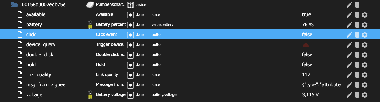

        @hertob81
        Zeig mal bitte die Datenpunkte, die du für deine Taster hast.

            @djmarc75 und @haselchen
            Es geht nur um den DP "Clickevent" bzw ich verwende aktuell nur den...
            Wenn ich den Taster drücke, springt er kurz auf "true" und dann wieder auf "false".... Also Taster eben....

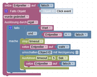

              @hertob81 OK, die können prellen, habe das bei mir so gelöst:
              EDIT: in Deinem Fall natürlich als Trigger beide Taster verwenden.

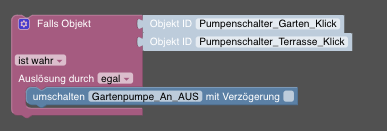

                @hertob81 dann sollte aber das script funktionieren, was genau funktioniert denn nicht?
                oder änder den trigger mal auf ist größer als letztes
                H 1 Reply Last reply
                • crunchipC crunchip
                  H Offline
                  H Offline
                  hertob81
                  wrote on last edited by
                  @crunchip sagte in Steckdose mit zwei Xiaomi Aquara Schalten:
                  Perfekt! Jetzt funktioniert es!

                    Prellen? Magst mir das kurz erklären (auch wenn ich jetzt schon eine andere Lösung hab)?
                    DJMarc75D 1 Reply Last reply
                    • H hertob81
                      @djmarc75 sagte in Steckdose mit zwei Xiaomi Aquara Schalten:
                      DJMarc75D Offline
                      DJMarc75D Offline
                      DJMarc75
                      @hertob81 Also ich hab mit den Teilen so meine Erfahrung dass die irgendwann etwas "klebrig" werden und dann durch den kurzen Schaltweg es mal vorkommt dass die, wie soll ich das jetzt schreiben, nach kurzer Zeit (sehr kurzer Zeit) den Klick nochmal ausführen. Ist meine Erfahrung damit und daher hab ich das durch die Variable gelöst. Kann mich aber mal wieder täuschen und es ist nur bei mir so. 🙄
                      Lehrling seit 1975 !!!
                      crunchipC 1 Reply Last reply
                      • DJMarc75D DJMarc75
                        crunchipC Away
                        crunchipC Away
                        crunchip
                        weil bestimmte Sensoren im Millisekunden Bereich doppelt senden, z.b die xiaomi BWM
