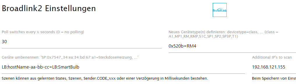

    Hallo.
    Ich habe mir einen „BroadLink RM4 pro“ zugelegt.
    Diesen habe ich über den Broadlink2 Adapter im ioBroker eingebunden.
    Alles funktioniert und ich kann meine IR Geräte anlernen und auch aus dem ioBroker steuern.
    Es gelingt mir allerdings nicht HF, also 433MHz Geräte, anzulernen.
    node: v16.16.0
    js-controller: 4.0.23
    Broadlink2 Adapter: 2.1.5
    Meine Adapter Einstellungen:
    Im Log ist der Start des Adapters und das erfolgreiche Anlernen eines IR Codes zu sehen. Versuche ich ein 433MHz Gerät anzulernen erscheint im Log keine Meldung (ausser diesen: "Please press button on remote in next x seconds!", und das "checkData command 04:RM4, RM:BroadLink-Remote-84-f3-75").

    Über die BroadLink App hatte das Anlernen des 433 MHz Gerätes ohne Probleme funktioniert.
    Hat jemand eine Idee dazu?

      crunchipC Offline
      crunchipC Offline
      crunchip
      @smartotto den learn rf button drücken und dann an der Fernbedienung die taste schnell hintereinander drücken und dabei immer langsamer werden, dann sollte er den code übernehmen

        @smartotto Sieht so aus, als ob du den falschen Gerätetyp angegeben hast. Der RM4 kann ja keinen Funk. Für den RM4pro habe ich folgendes eingetragen: 0x649b=RM4P

          @dr-bakterius @crunchip Danke für eure Hinweise!
          Ich hatte tatsächlich den falschen Gerätetyp eingetragen. 🤦
          Nachdem ich es ihn auf RM4P geändert habe erschien auch das Objekt _LearnRF.
