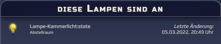

    Hallo Zusammen,
    Ich erstelle meine Aliase nach folgendem Schema
    Gerätename:State
    Ich lasse mir mit diesem Blockly eine Tabelle mit Lampen, welche an snd, erstellen
    Nun sieht das Ergebnis so aus
    Ist es möglich und wenn ja Wie alles nach dem ":" abzuschneiden?
    Vielen Dank im Voraus
    Marcel
    LÖSUNG:
    https://forum.iobroker.net/post/824819

      @wszene Du kannst den Namen in eine weitere Liste mit Trennzeichen packen und da dann nur den ersten Teil verwenden.

        Danke für deine Antwort
        Leider weiß ich nicht wo und wie ich das einbauen soll
        Hier mal mein komplettes Blockly

        Kannst du mir das evtl. einbauen damit ich mir das mal ansehen kann und auf die anderen Blocklys übertragen kann
        Danke imm Voraus
        Marcel

        • WszeneW Wszene
          @dr-bakterius
          Danke imm Voraus
          Marcel
          @wszene sagte: Leider weiß ich nicht wo und wie ich das einbauen soll
          Am einfachsten in die Funktion Name(ObjectID):
          let name = getObject(ObjectID).common.name.split(':')[0];
          //if(typeof room == 'object') return room.de;
          return "<b>"+name+"</b>";
          WszeneW 1 Antwort Letzte Antwort
            WszeneW Offline
            WszeneW Offline
            Wszene
            Vielen Dank
            Genau so wollte ich das haben
