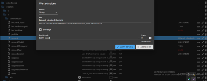

    Der letzte Absender wird nicht angezeigt im Blokly.
    nach dem das Blokly funktionierte möchte ich es nun auf Multiuser (meine Frau) erweitern. Dies habe ich mit Hilfe des Videos von Eddy gemact. leider klappt es nicht.
    Bekomme die Fehlermeldung bei Debug output (letzter Absender) undefined
    hat jemand eine Idee?

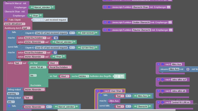

    await _C3_9Cbersicht_Marcel('Marcel_iobroker');
    await _C3_9Cbersicht_Shan('Shan');
    on({id: [].concat(['telegram.1.communicate.request']), change: "any"}, async function (obj) {
    var value = obj.state.val;
    if ('telegram.1.communicate.requestUserId' == '2081323540') {
    Anzal_Buchstaben = 18;
    letzter_Absender = 'Marcel_iobroker';
    } else if ('telegram.1.communicate.requestUserId' == '5273917642') {
    Anzal_Buchstaben = 7;
    letzter_Absender = 'Shan';
    Text2 = (obj.state ? obj.state.val : "").slice((Anzal_Buchstaben - 1), (obj.state ? obj.state.val : "").lastIndexOf('') + 1);
    console.warn(letzter_Absender);
    console.log(Text2);

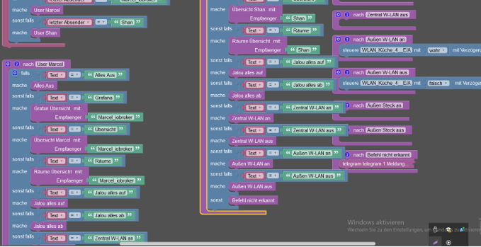

    if (letzter_Absender == 'Marcel_iobroker') {
    await User_Marcel();
    } else if (letzter_Absender == 'Shan') {
    await User_Shan();

      @marcel-drzal
      Trenne erst einmal Absender und Text. Damit lebt es sich leichter.

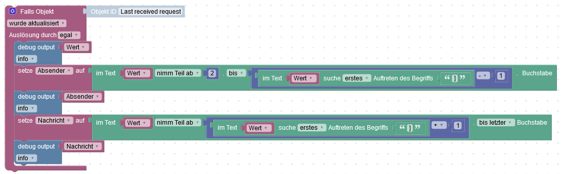

                    @marcel-drzal
                    So, der erste Schritt ist schon mal getan... (anlehnend an den Post von @paul53 etwas weiter oben 😀 )

                    Einfach mal importieren und testen...
                    Der Grundstein wäre damit gelegt und diesem Blockly ist es egal wer da schreibt, denn neue Nachrichten werden in Absender und Text zerlegt.
                    EDIT !!!! Sorry @paul53 , hab den Teil mit dem Verweiss auf Deinen obigen Post vergessen - ist hiermit nachgeholt.

                      • DJMarc75D DJMarc75
                        @marcel-drzal
                        ? Offline
                        ? Offline
                        Ein ehemaliger Benutzer
                        @djmarc75 Super so geht es danke dir
