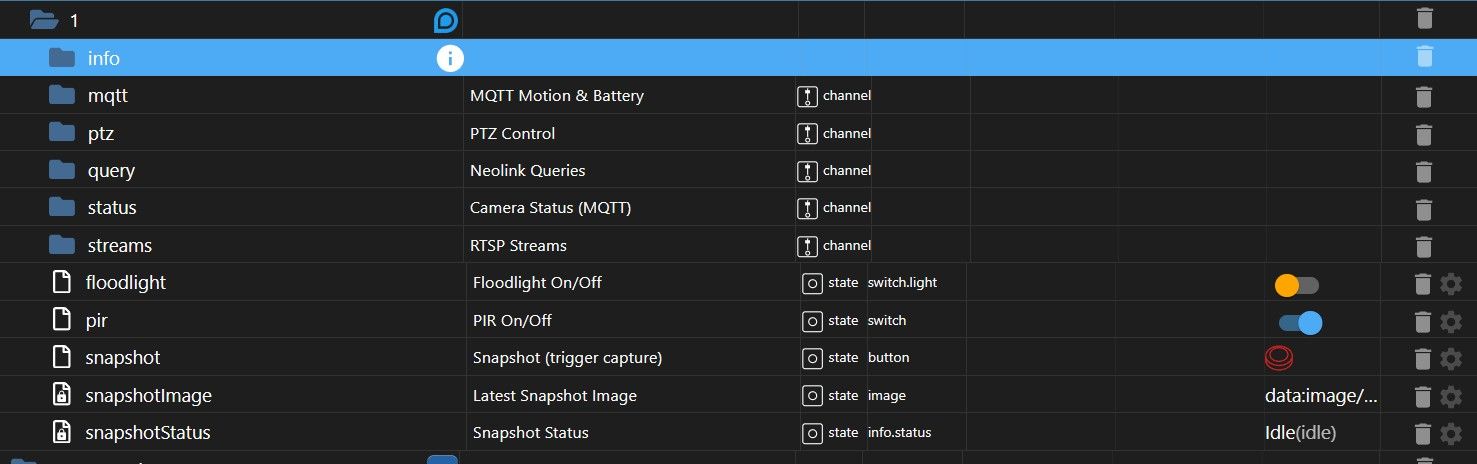

        bloop
        #1103
        @chucky666 Sieht alles ganz normal und vor allem korrekt aus...
        Wenn der Adapter korrekt eingerichtet ist und Startet sollten dir folgende Datenpunkte erstellt werden - unabhängig von der Kamera Version.
        Hast du sämtliche Einstellungen gemacht?
        chucky666C 1 Antwort Letzte Antwort

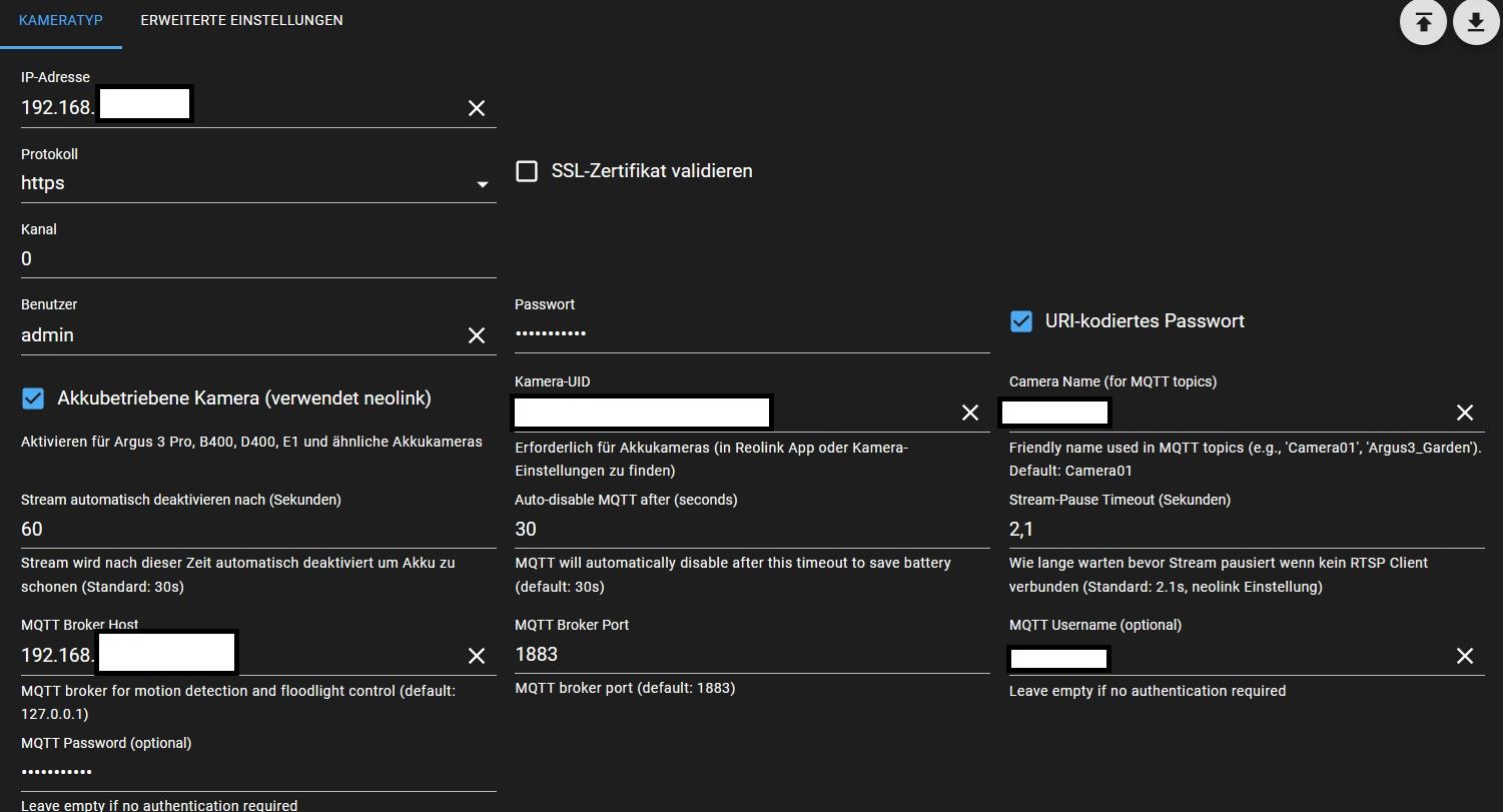

          #1104
          @bloop welche Ip Adresse muss beim Broker rein ? Die von ioBroker oder ?
          • chucky666C chucky666
            Thomas BraunT
            Thomas BraunT
            Most Active Developer
            #1105
            @chucky666 sagte:
            Edit: Jetzt genauer gelesen... Du meinst wohl den MQTT Host.
            Die IP des Host, auf dem MQTT läuft.
            • B
              B
              bloop
              #1106
              @chucky666 funktioniert?

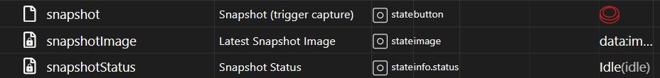

                chucky666
                #1107
                @bloop er hat die Datenpunkte angelegt
                jetzt muss ich mich noch reinfuchsen , wie ich mir ein bild schicken kann .
                mqtt wird über zb bewegungsmelder aktiviert , habe ich das richtig verstanden ?
                B 1 Antwort Letzte Antwort
                        B
                        B
                        bloop
                        #1111
                        @chucky666
                        mqtt ist bei den Akku Kameras Standard aus, und kann über den State reolink.0.mqtt.enable für die in den Einstellungen unter "Auto-disable MQTT" eingestellte Zeit Aktiviert werden. Wenn du bei den Akku Kameras mqtt an lassen würdest ist der Akku binnen 24std leer. nur wenn mqtt aktiv ist, kommen auch Meldungen vom Bewegungsmelder.
                        Einzige mir bekannte Möglichkeit von einer Akku Kamera einen Eingangs "Eventtrigger" zu erhalten ist über den Mail Server...
                        Um dir einen Snapshot schicken zu lassen gibt es folgende States:
                        "snapshot" triggern
                        kurz warten und du hast das aktuell Bild im State "snapshotImage"

                          chucky666C
                          chucky666C
                          chucky666
                          #1112
                          @bloop danke für die Erklärung
                          Ich versuche mir morgen ein blocky zu basteln, und teste das mit dem snapshot

                              • ElirionE Elirion
                                Hey, erstmal vielen Dank für den Adapter und die Mühe :)
                                Ich hänge gerade aktuell an der Anbindung meiner Solar Kameras über den Hub. Wenn ich im Hub die RTSP Einstellungen aktiviere und im Adapter die IP von dem Hub eintrage, dann erstellt er Datenpunkte für den rtsp-Stream, allerdings mit der lokalen Adresse 127.0.0.1 und nicht mit der IP von meinem iobroker Host oder Reolink Hub(?).
                                iobroker läuft bei mir im Docker Container, daher keine Ahnung, ob das die Ursache ist.
                                Faktisch kann ich den Stream leider nicht öffnen. Wenn ich über die IP vom Hub direkt gehe mit dem link: rtsp://admin:pass@hubip:554/h264Preview_01_main dann bekomme ich ein Bild.
                                Logischerweise gehen Snapshots ebenfalls nicht, da er den Stream nicht öffnen kann. Daher die Frage: Woher nimmt er sich die Komponenten für den Stream zusammen?
                                Das sind meine Settings:
                                und so siehen die Objekte dazu aus:
                                B
                                B
                                bloop
                                #1115
                                @Elirion
                                Guten Abend,
                                In der Akku Kamera Funktion wurde eine Verwendung des Hubs von Reolink nicht beachtet. Es gibt bisher keine RTSP-Host/Port-Option für eine Verwendung von Akku Kameras über Hub. Allerdings sollte ein Betrieb ohne den Extra Hacken bei Akkubetriebene Kamera möglich sein. Du sprichst aktuell ja mit dem Hub und nicht mit der Kamera direkt.
                                Ich arbeite bereits an einer Lösung. Bitte versuche die Version auf Github:
                                https://github.com/bloop16/ioBroker.reolink/tree/fix/rtsp-stream-stability
                                Habe eine fix eingespielt mit dem nun die angegebenen Adressen korrekt übernommen werden sollten.
                                Leider habe ich keinen Hub weshalb ich mir mit einer Umsetzung schwer tue.
                                • ElirionE
                                  ElirionE
                                  Elirion
                                  #1116
                                  Hey @bloop,
                                  danke dir für die Rückmeldung.
                                  Also ich hab mich da auch etwas eingelesen.
                                  Der Verbindungsaufbau bei dem Hub ist wie folgt:
                                  Hub baut eigene Netze (2,4 und 5GHz) auf und die kameras verbinden sich dann dazu. Ansprechbar im eigenen Netz ist nur der Hub.
                                  Wenn man einen Stream öffnen will, läuft es über die Adresse vom Hub.
                                  Der Aufbau des Streams ist dann wie folgt:
                                  rtsp://admin:<Passwort>@<IP des Hubs>:<hinterlegter Port, Standard ist 554, kann aber auch geändert werden>/h264Preview_<Kamera Channel>_main
                                  So ergibt sich dann bspw.:
                                  rtsp://admin:Password@192.168.1.44:8554/h264Preview_01_main für Kamera 1 und für die 2 Preview02_main.
                                  Eventuell reicht das ja schon um etwas in deinen Adapter zu integrieren? Ob hier allerdings dann auch Pushnachrichten bei Bewegung rausgeschickt werden, weiß ich nicht.
                                  Ich wäre gern bereit zu testen :)
