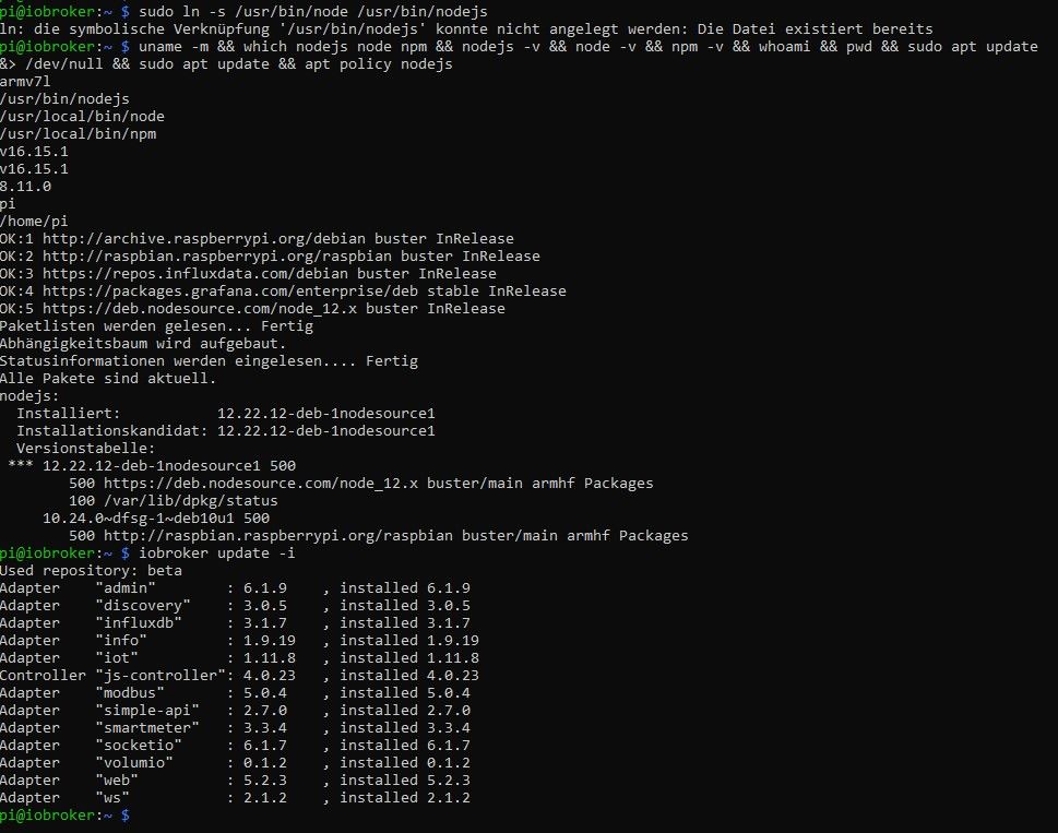

        darwin82
        @thomas-braun
        Vielen Dank für die schnelle Rückmeldung, hier mein Screenshot dazu:
        • D darwin82
          @thomas-braun
          @darwin82
          Bitte keine Bilder von Text. Text aus der Konsole auch als solcher hier reinkopieren, in </> CodeTags eingebettet.
          GlasfaserG D 2 Antworten Letzte Antwort

                darwin82
                @thomas-braun
                Sorry Thomas, hier als Code:
                pi@iobroker:~ $ sudo ln -s /usr/bin/node /usr/bin/nodejs
                ln: die symbolische Verknüpfung '/usr/bin/nodejs' konnte nicht angelegt werden: Die Datei existiert bereits
                pi@iobroker:~ $ uname -m && which nodejs node npm && nodejs -v && node -v && npm -v && whoami && pwd && sudo apt update                                                                        &> /dev/null && sudo apt update && apt policy nodejs
                armv7l
                /usr/bin/nodejs
                /usr/local/bin/node
                /usr/local/bin/npm
                v16.15.1
                v16.15.1
                8.11.0
                pi
                /home/pi
                OK:1 http://archive.raspberrypi.org/debian buster InRelease
                OK:2 http://raspbian.raspberrypi.org/raspbian buster InRelease
                OK:3 https://repos.influxdata.com/debian buster InRelease
                OK:4 https://packages.grafana.com/enterprise/deb stable InRelease
                OK:5 https://deb.nodesource.com/node_12.x buster InRelease
                Abhängigkeitsbaum wird aufgebaut.
                Statusinformationen werden eingelesen.... Fertig
                Alle Pakete sind aktuell.
                nodejs:
                  Installiert:           12.22.12-deb-1nodesource1
                  Installationskandidat: 12.22.12-deb-1nodesource1
                  Versionstabelle:
                 *** 12.22.12-deb-1nodesource1 500
                        500 https://deb.nodesource.com/node_12.x buster/main armhf Packages
                        100 /var/lib/dpkg/status
                     10.24.0~dfsg-1~deb10u1 500
                        500 http://raspbian.raspberrypi.org/raspbian buster/main armhf Packages
                pi@iobroker:~ $ iobroker update -i
                Used repository: beta
                Adapter    "admin"        : 6.1.9    , installed 6.1.9
                Adapter    "discovery"    : 3.0.5    , installed 3.0.5
                Adapter    "influxdb"     : 3.1.7    , installed 3.1.7
                Adapter    "info"         : 1.9.19   , installed 1.9.19
                Adapter    "iot"          : 1.11.8   , installed 1.11.8
                Controller "js-controller": 4.0.23   , installed 4.0.23
                Adapter    "modbus"       : 5.0.4    , installed 5.0.4
                Adapter    "simple-api"   : 2.7.0    , installed 2.7.0
                Adapter    "smartmeter"   : 3.3.4    , installed 3.3.4
                Adapter    "socketio"     : 6.1.7    , installed 6.1.7
                Adapter    "volumio"      : 0.1.2    , installed 0.1.2
                Adapter    "web"          : 5.2.3    , installed 5.2.3
                Adapter    "ws"           : 2.1.2    , installed 2.1.2
                pi@iobroker:~ $
                Thomas BraunT GlasfaserG 2 Antworten Letzte Antwort

                    @thomas-braun
                    @darwin82 sagte in InfluxDB Fehlermeldung nach Update der Adapter:
                    nodejs:

                      Deswegen hoffen wir ja endlich mal die Quelle des /local/ installs zu erfahren
                        @darwin82
                        An der Stelle gleich meine Frage: WIE hast du jetzt node16 installiert? Nach welcher Anleitung?

                              darwin82
                              @glasfaser
                              Siehe Antwort darüber, hier der code dazu:
                              sudo npm cache clean -f
                              sudo npm install -g n
                              sudo n stable
                              sudo ln -sf /usr/local/n/versions/node/16.5.1/bin/node /usr/bin/node
                              D Thomas BraunT HomoranH 3 Antworten Letzte Antwort

                                  @darwin82
                                  Das macht man NICHT so. Du hast dir jetzt gleich 2 Versionen in's System gebügelt.
                                  Wie kommst du an die Anleitung? Tante Google?
                                  In meiner Signatur steht drin wie es richtig geht und wie man den Kram wieder gerade biegt.

                                      @homoran @Thomas-Braun
                                      Ja tatsächlich manuell von Tante google gefunden und installiert.
                                      Jetzt aber dank der super Anleitung von @Thomas-Braun gerade gebogen und das manuelle deinstalliert und nur noch das Repo drauf, hier der aktualisierte Code:
                                        Du bist dir schon im klaren , das du BETA Tester mit dieser Einstellung bist !
