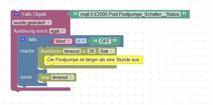

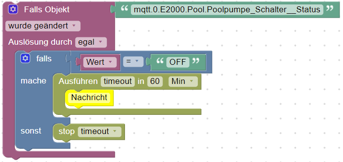

      @n811e sagte: länger als eine Stunde auf "OFF" stehen, möchte ich gern eine Pushover-Benachrichtigung
      Wenn der Datenpunkt als Wert den String "OFF" enthält:
      N 1 Antwort Letzte Antwort

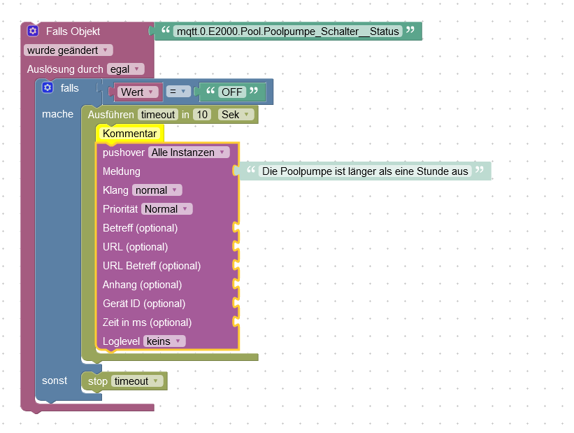

        Vielen lieben Dank!
        Ich habe es versucht nach zu bauen und Testweise die Zeiten geändert, damit ich das mal probieren kann.
        Leider bekomme ich keine Nachricht per Pushover
        In einem anderen Script, klappt die Benachrichtigung aber immer.
        T 1 Antwort Letzte Antwort

          TT-Tom
          @n811e
          du musst den Pushover Block noch einfügen in das Blokly von Paul53. Hinter den Kommentar.

            n811e
            @tt-tom
            Ich habe es so probiert und andersrum auch, also erst der PushOverblock und dann den Kommentar, aber beides ohne Erfolg

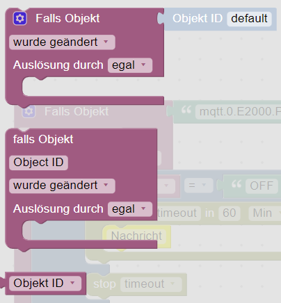

                  @n811e sagte: Ich bin auf Variable gegangen (weil ich dieses Feld "Wert" nicht gefunden habe) und habe dort Wert eingegeben
                  Dann kann es nicht funktionieren. 3. Block von oben, Wert auswählen:
                  @n811e sagte in Blockly Pushover wenn DP länger als XXX auf OFF steht:
                  Hier weiß ich leider keine Antwort
                  Damit der Trigger auslöst, muss sich der Wert des Datenpunktes ändern ("ON" --> "OFF").
                  N 2 Antworten Letzte Antwort

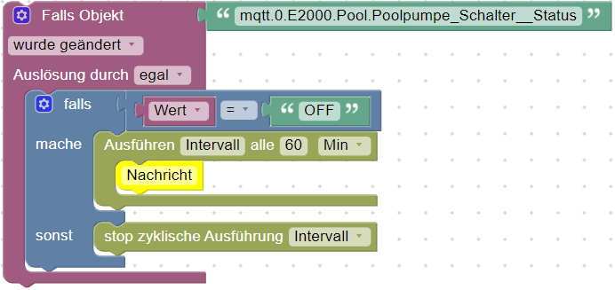

                          Gäbe es auch eine Möglichkeit, das ganze ab dann stündlich zu wiederholen, also wenn ich die Pumpe nicht einschalte, soll nach einer Zeit X, mir erneut eine Nachricht gesendet werden.
                          • N n811e
                            @n811e sagte: Möglichkeit, das ganze ab dann stündlich zu wiederholen,
                            Intervall anstelle von timeout.
