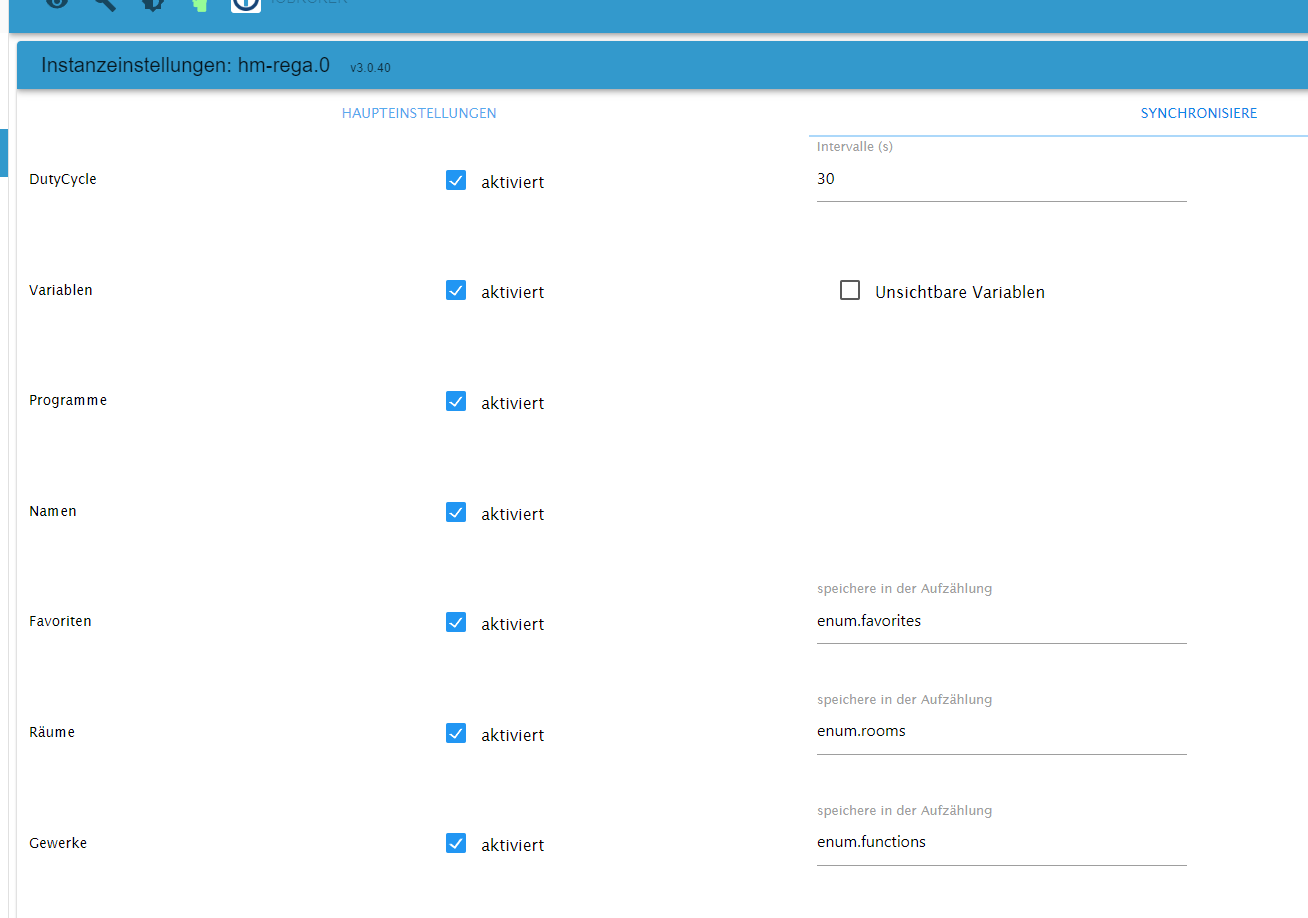

      Re: HM-Rega aktualisiert Objekte nur nach Neustart

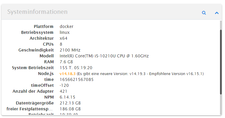

      Wir verwenden eine CCU3 und ioBroker läuft im docker.

        rega hat nichts mit den Werten der Geräte zu tun.

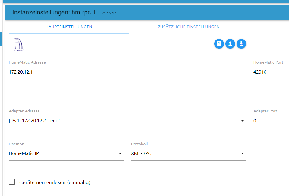

        wie ist denn der zugehörige hm-rpc konfiguriert?

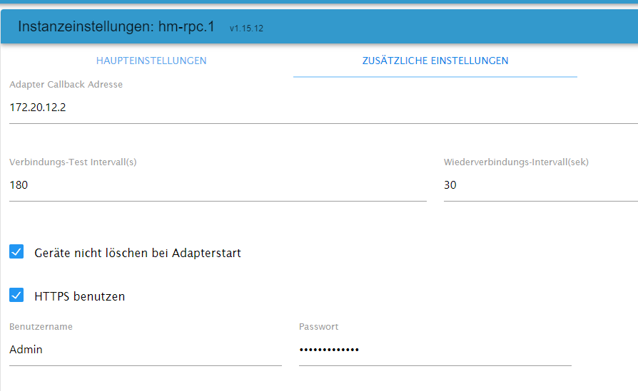

          Der andere Adapter ist so konfiguriert:
          • Homoran
            Homoran Global Moderator Administrators @uwe72 last edited by
            @uwe72 da du Docker nutzt, muss die Callback Adresse auf den Docker host zeigen (genaues weiss ich nicht, da ich keinen Docker nutze)
