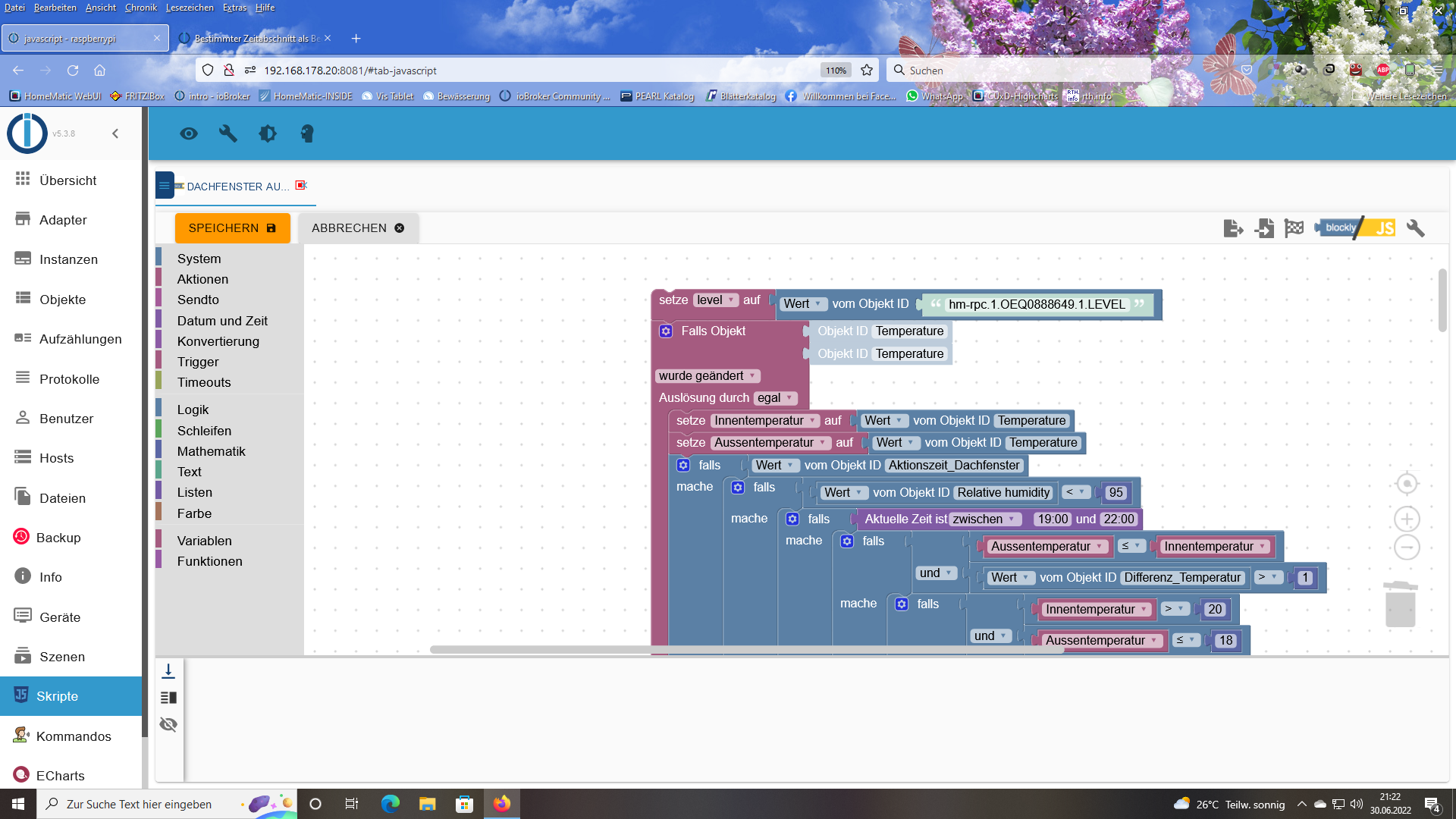

    ich habe ein Skript zur Automatisierung meines Dachfensters erstellt (siehe diesen Thread: https://forum.iobroker.net/topic/44266/dachfenster-automatisierung-wie-triggern/22?_=1656615135739)
    Dabei wird auf die Temperaturveränderung getriggert. Momentan verändere ich noch das Level zur Öffnung am Abend manuell, da es im Hochsommer am Abend weiter aufgehen soll als bspw. im Herbst.
    Meine Frage wäre: wenn ich nun zwei gleiche Skripte hätte, meinetwegen eins von April bis Mitte Juni und wieder von September bis Oktober, und eines für die Sommermonate, wie kann ich die Zeiträume eingeben ohne einen Cron - Baustein zu verwenden? Ich hatte desöfteren mitbekommen, dass sich zwei Trigger in einem Blockly beißen... Oder macht das in diesem Falle nichts?
    Vielen Dank

      @gezi70 sagte in Bestimmter Zeitabschnitt als Bedingung für Blockly - Wie?:
      der link zeigt nur ei en Ausschnitt, wie sieht das gsnze Blockly, insbesondere der Trigger aus?

        Das Blockly ist sehr lang. Ich versuche mal den Code hier rein zu bringen...

          @homoran Hier nochmal als Bild:
            nutzt mir am Handy nix, aber das Bild

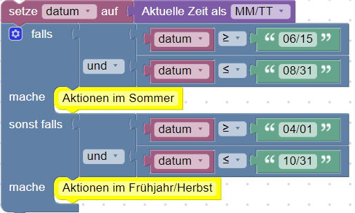

            warum nicht dafür auch ein falls mit Zeitbereich, bzw zwei mit einem sonst falls für den anderen Zeitabschnitt?

                @homoran sagte in Bestimmter Zeitabschnitt als Bedingung für Blockly - Wie?:
                @Gezi70
                @paul53 hat es dir jetzt für
                gezeigt, jetzt musst du nur noch selber
                ein weiteres sonst falls einbauen
                    @Gezi70
                    @homoran sagte: für die Sommermonate, ein weiteres sonst falls einbauen
                    Das ist bereits enthalten.
                      @paul53 sagte:
                      und ich hab extra dreimal hingesehen!
                      da hab ich ja doppelt falsch gelegen 😧 Natürlich ist der Sommer drin
                      Das Blockly steigt ja aus, wenn die erste Bedingung (Sommer) erfüllt ist.
                      und der sonst falls Teil braucht ja den Sommer dann nicht mehr explizit auszuschließen
                      G 1 Antwort Letzte Antwort
                        @paul53 sagte:
                        G Offline
                        G Offline
                        Gezi70
                        @homoran und @paul53
                        Ich habe das Skipt von paul53 1:1 übernommen und an die Stelle bevor die Zeiten ins Spiel kommen eingebaut.
                        Jetzt bin ich gespannt was in den nächsten Tagen passiert (denn es regnet gerade und das Fenster muss zu bleiben). :)
                        Ich setze den Status mal auf "gelöst",, in der Hoffnung dass ich es richtig eingesetzt habe. Vielen Dank euch beiden nochmal!
