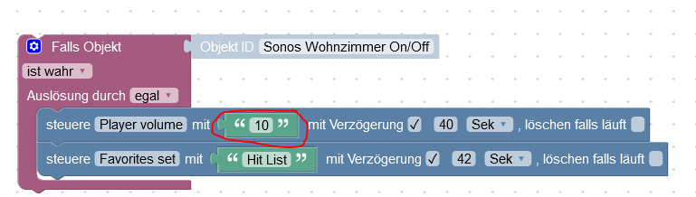

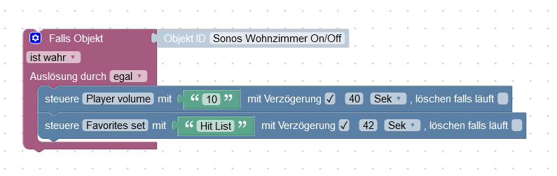

        @paul53 Ich habe mal eine Logik versucht zu bauen die aber nur bei jedem 3ten mal funktioniert. Kann mir jemand sagen was ich anders machen sollte.
        Ich möchte nachdem die Sonos box strom die Lautstärke auf 10 setzen und den Favorit auswählen zum abspielen. Dies funktioniert auch aber immer nur jedes 3te mal.

                  IMHO musst du den rot markierten grünen Text Baustein gegen einen blauen Mathebaustein austauschen:
                  Edit:
                  Weil es sich bei Volume um einen Datenpunkt vom typ number handelt. Beispiel:

                          @djmarc75 habe es jetzt hinbekommen indem ich die Befehle nochmal 10 Sekunden später nachschicke.
