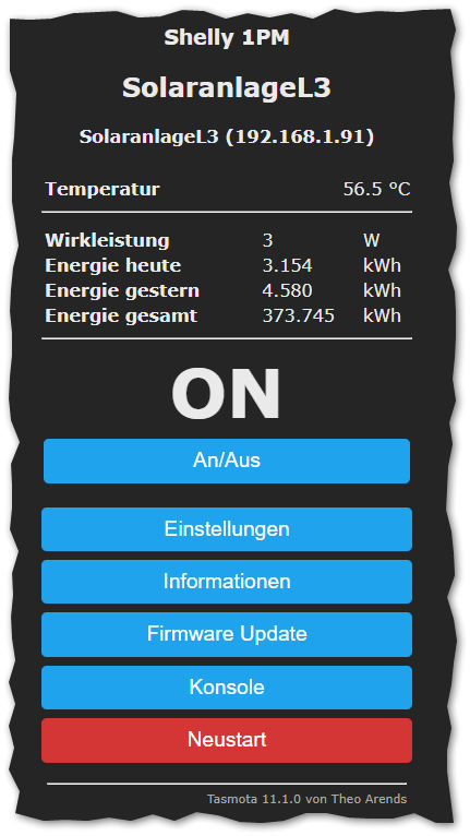

        Ich habe grade gesehen, dass der Shelly mir im ioBroker auch einen "Energy" Wert, gemessen in Wh, liefert. Den könnte ich doch eventuell nehmen? Dann muss ich den aber immer um 23:59 abspeichern oder? und dann den Wert mit dem Vortageswert vergleichen?
