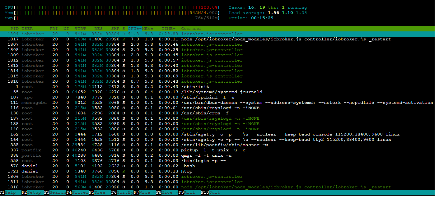

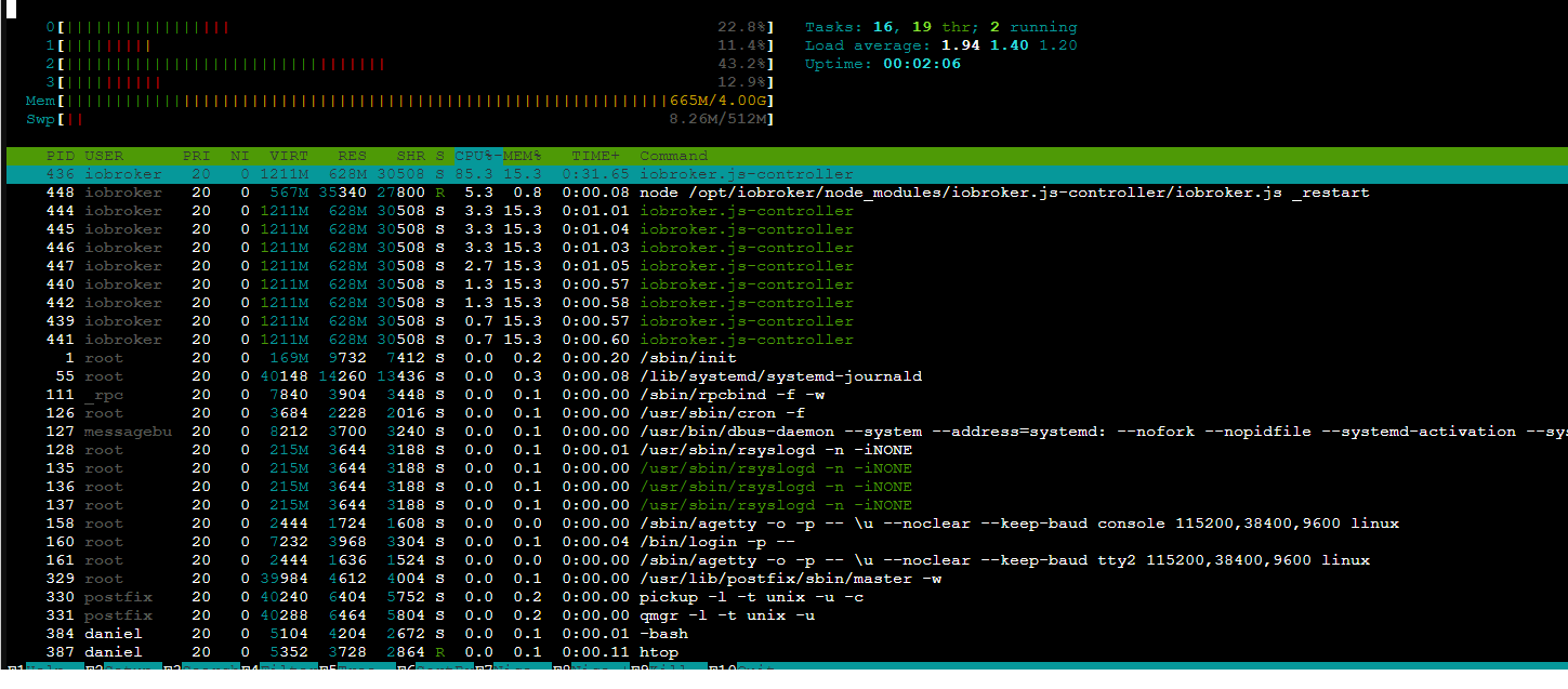

    Ein Bild mit "top" füge ich noch hinzu.

                              Also von der CPU her: Du hast ein Skript am laufen welches das System zu Tode strapaziert. Habe ich auch schon ein paar mal hinbekommen, also z.B. eine Endlosschleife die ständig neue trigger oder timer startet.
                              Stoppe mal am besten alle Skripte. Und dann Stück für Stück wieder einschalten. Ich bin mir Sicher da hast du eines mit einem Logischen Fehler drin.
                              Am besten das SSH-Fenster daneben mit der CPU Auslastung (auch wenn ich htop statt top bevorzugen würde), Skript starten und 30 Sekunden warten
                              D 1 Antwort Letzte Antwort

                                Aber ich komme ja nicht mal auf die Oberfläche.
                                Die Frage, warum sind da so viele "iobroker.js-controller" Instanzen?
                                Und kurz vor dem Restart kommt der Eintrag "...iobroker.js _restart"

                                    @daza04
                                    Nur einen CPU-Kern zugewiesen? Wird wohl zuwenig sein.
                                    BananaJoeB D 2 Antworten Letzte Antwort
                                      Das könnte natürlich auch sein (so ein Grund das ich htop bevorzuge, da fällt mir das dann auch auf).

                                        Ist das mit den vielen iobroker.js-controller Instanzen so i.O.?

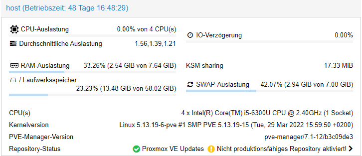

                                        Das ist übrigens die HW:
                                        Thomas BraunT BananaJoeB da_WoodyD HomoranH 4 Antworten Letzte Antwort
                                          Natürlich.
                                          Was sagt denn jetzt die Ecke 'skripte'?
