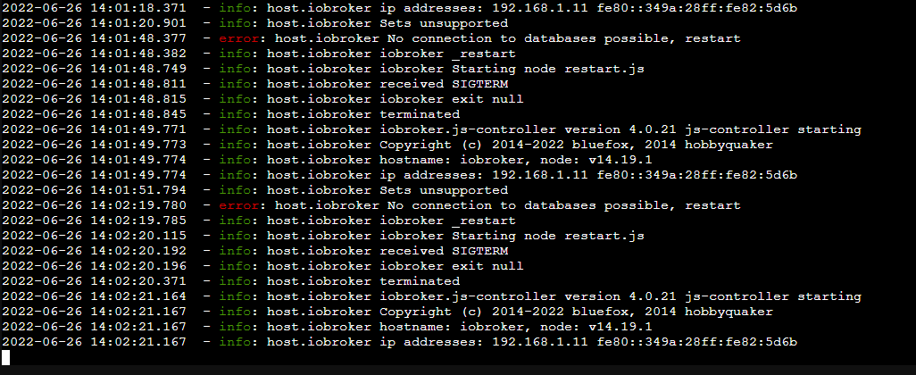

                                      #22
                                      @daza04 der iobroker.js-controller ist der, der alles am laufen hält, der iobroker.javascript.0 wäre nur für die eigenen Skripte.
                                      Das der Controller beim Start etwas mehr CPU braucht ist ok, der muss ja alles andere erst einmal ins Rollen bringen.
                                      Wenn der Stoppt, was steht denn im Log?
                                      tail -n 100 /opt/iobroker/log/iobroker.current.log
                                      wären die letzten 100 Zeilen, mit
                                      tail -n 100 -F /opt/iobroker/log/iobroker.current.log
                                      wird er es fortschreiben bis er sich beendet hat. Die Ausgabe sonst mal als Code hier posten
                                      D 1 Antwort Letzte Antwort

                                          daza04
                                          #24
                                          @bananajoe
                                          Ja er schreibt weiter...
