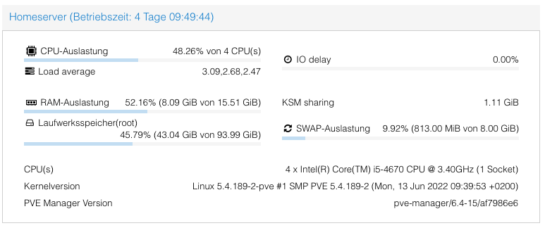

                              @daza04 1 socket? nicht produktionsfähiges repository aktiviert?
                              gruß vom Woody

                                      @daza04 sorry, das mit dem 1 socket war mein irrtum, aber 42% swap ist heftig.
                                      und den repository-status gibts bei mir nicht...
                                      gruß vom Woody

                                        #28
                                        @daza04 sagte in iobroker startet alle 30 Sekunden neu:
                                        Das ist übrigens die HW:
                                        die VM ist interessanter!
                                        @da_woody sagte in iobroker startet alle 30 Sekunden neu:
                                        war es zu Anfang bei weitem nicht

                                          #29
                                          @homoran sagte in iobroker startet alle 30 Sekunden neu:
                                          is ja angeblich LXC...
                                          hab schon dicken hals, wenn 10% swap sind... ;)
                                          gruß vom Woody
