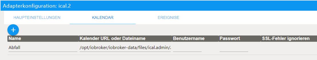

                              Was ist den jetzt richtig ? Weil bei mir in VIS wird auch nichts angezeigt.
                              Die Daten liegt local im Verzeichnis "/opt/iobroker/iobroker-data/files/ical.admin/Abfuhrkalender.ics".
                              Einstellung unter Instanzen sehen so aus (siehe Anhang).
                                Einstellung unter Instanzen sehen so aus (siehe Anhang). `
                                Was hast du im Tab Ereignisse hinterlegt?
                                Dort steht bei mir z.B. Restmüll. Damit werden dann die entsprechenden Ereignisse (Kalendereinträge) angezeigt.
                                  MyMeyer
                                  ich habe das Problem jetzt anders gelöst !
                                  Ich habe den Abfallender einfach in Google-Kalender importiert und den Link dann in IOBroker hinterlegt. Jetzt werden die Termine
                                  auch gelesen und angezeigt im VIS.
                                  Für mich ist es damit erst mal gelöst: :)
