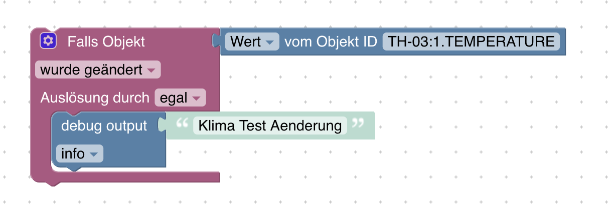

    TH-03 ist eine Homematic Thermostat. Die Temperature ändert sich.
    Der Output erscheint nie. Was mache ich falsch.

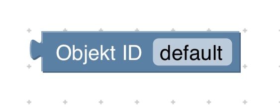

      @sissiwup du hast als trigger „wert von Objekt id …“ genommen. Versuche es stattdessen mal mit dem Block:
      Bei default natürlich deinen gewünschten Datenpunkt wählen.

        probiere ich aus, eigentlich wollte ich auf größer als letzter Triggern, das hat aber auch nicht funktioniert.

          @sissiwup sagte in Objektänderung triggert nicht:
          nicht wenn du auf einen Wert von triggerst

            Wie schon geschrieben musst du auf die ObjectID triggern und nicht auf den Wert eines Objektes. Mit dem Wert des Objektes kannst du dann innerhalb des Triggers weiterarbeiten, bsp. durch einen "falls"-Block aus dem Logik Bereich.
