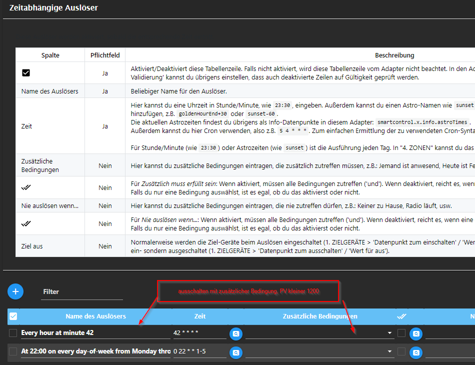

      @fischi87 sagte in SmartControl Verständnis Frage:
      ich habe versucht per nie aushalten eine Bedienung zu setzen
      wie sieht das denn aus?

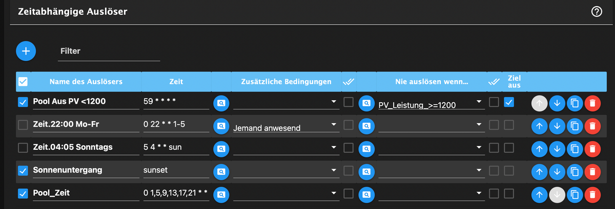

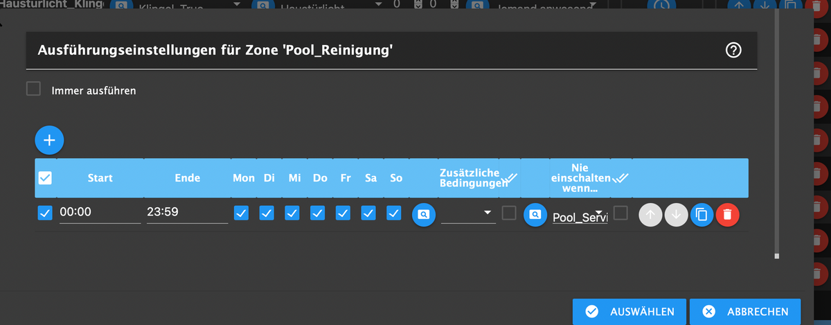

            da kann ich ja nur die zusätzlich Bedienung setzen und die für nie einschalten?!
                                  Punkt eins, müsste so funktionieren oder?
                                  eigene Zone erstellt mit diesem Auslöser!
