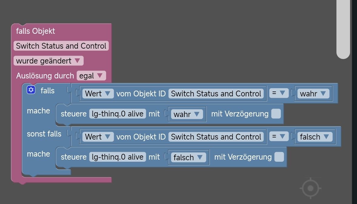

          @homoran sagte in Automatisch Instanz aktivieren:
          ja enabled hatte ich gesucht und nicht gefunden.
          Expertenmodus an beim Datenpunkt und dann unten System, dein Adapter und dann alive.
          • ? Ein ehemaliger Benutzer
            @brainbug sagte in Automatisch Instanz aktivieren:
            der ist nicht readonly?

            dann versuch ich es damit

              Frag mich doch nicht solche Sachen, ich weis nur das ich den LG Adapter so per Blockly starten und stoppen kann wenn man die Steckdose der Waschmaschine schaltet.
              Edit
              Ja es geht ja auch bei mir.
              • HomoranH Nicht stören
                bei mir auch!
                Danke!

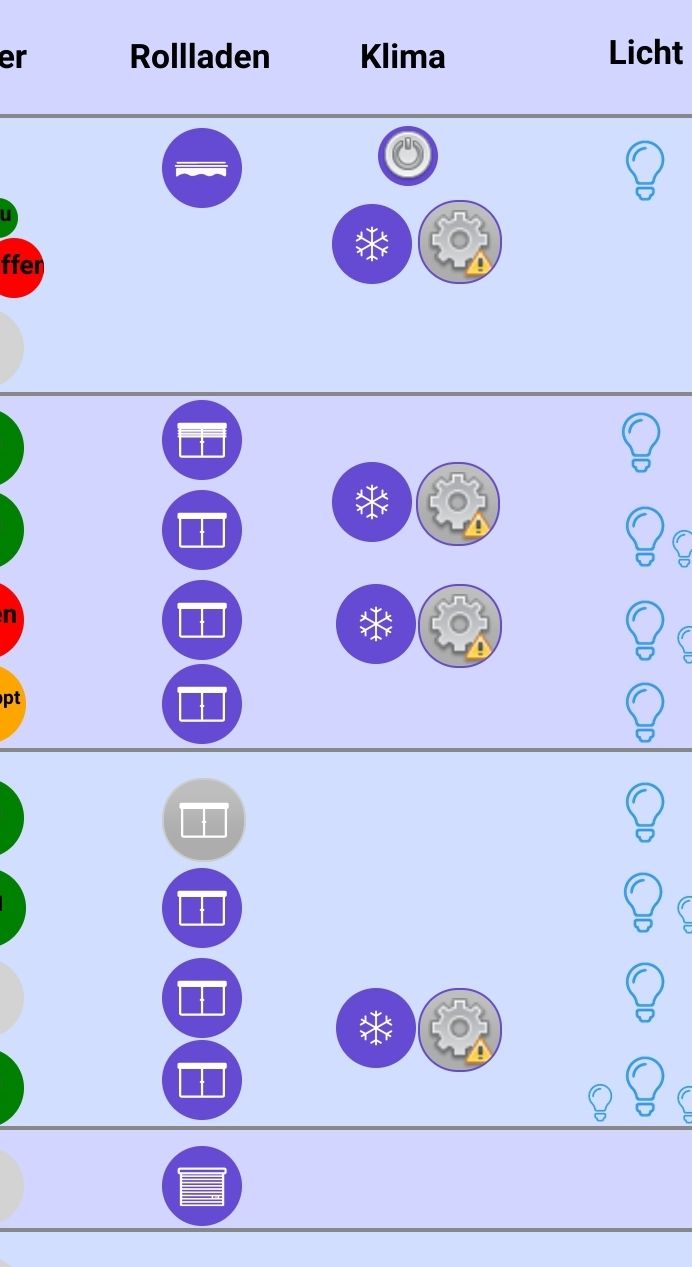

                Wenn ich jetzt oben den Strom abschalte, gehen alle 4 Instanzen aus.
                Dann geht das Warndreieck bei den Konfig der Klimaanlagen an.
