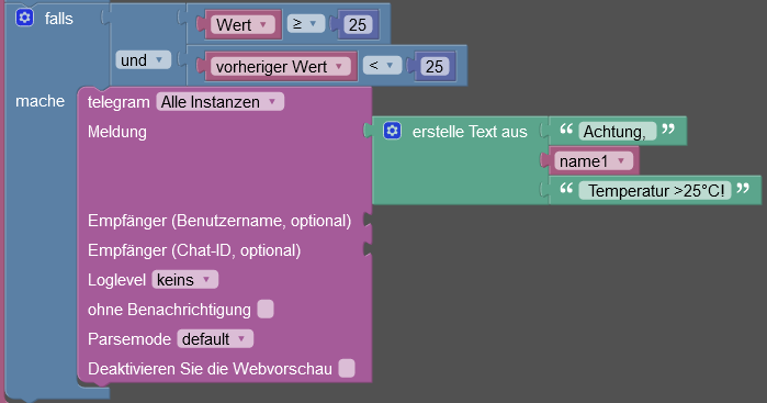

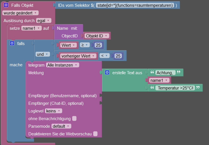

    Hallo zusammen
    ich stehe gerade etwas auf dem Schlauch, ich lass mich per Telegram informieren wenn die Temperatur in einem Raum über >25° steigt. Damit ich bei Temperaturen über 25° nicht ständig eine Nachricht bekommen soll nur informiert werden, wenn der letzte Wert unter 25° war.
    nun hab ich aber das Problem das die Temperaturen auch gerne mal um genau 25° schwanken und jedes mal wenn die Temp kurz unter 25° war natürlich beim überschreiten wieder eine Nachricht getriggert wird.
    Wie kann man das eleganter lösen?
    • M mibr85
      Hallo zusammen

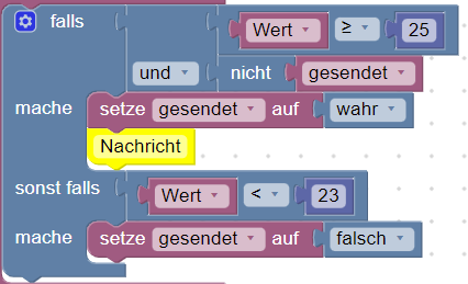

      @mibr85
        mibr85

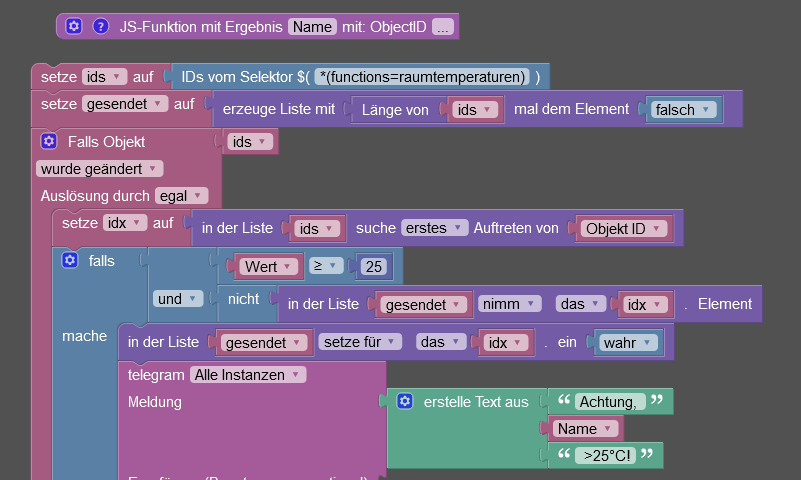

        Hallo Paul

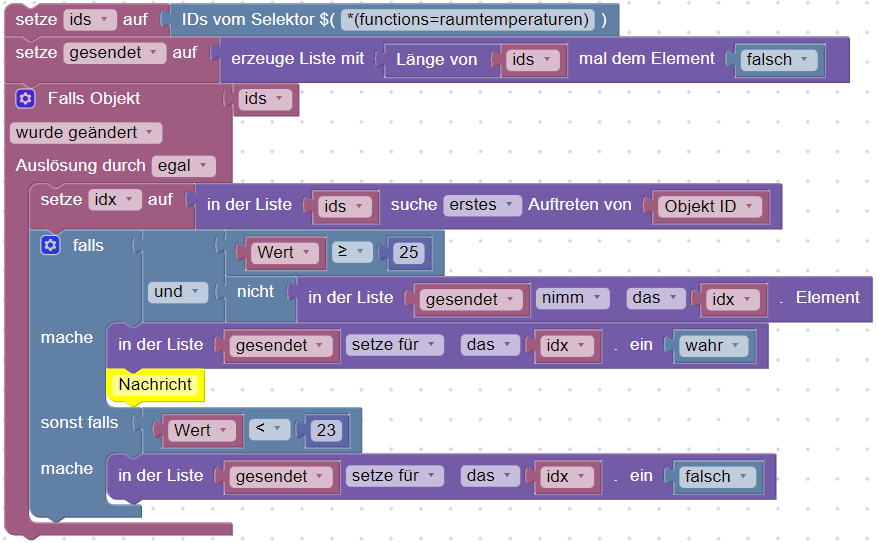

        danke für deine Hilfe. Oben fehlte eine Information, deshalb funktioniert es wahrsheinlich nicht...
        Die ganze Logik sieht so aus:
        Das heisst ich über prüfe alle Raumtemperaturen gesammelt d.h. wenn eine Temperatur unter 23° wird die Variable zurück gesetzt, wenn ich es nach deinem Bsp. mache, oder sehe ich das falsch?
        • M mibr85
          Hallo Paul
          @mibr85 sagte: ich über prüfe alle Raumtemperaturen gesammelt
          Mit Mehrfach-Trigger funktioniert es natürlich so nicht. Wie viele Räume sind es, deren Temperatur überwacht werden soll?
            mibr85
            leider mehr als 20
            • M mibr85
              leider mehr als 20
              @mibr85 sagte: mehr als 20
              Dann muss man Arrays verwenden.
                mibr85
                Vielen Dank das funktioniert genau wie es soll.

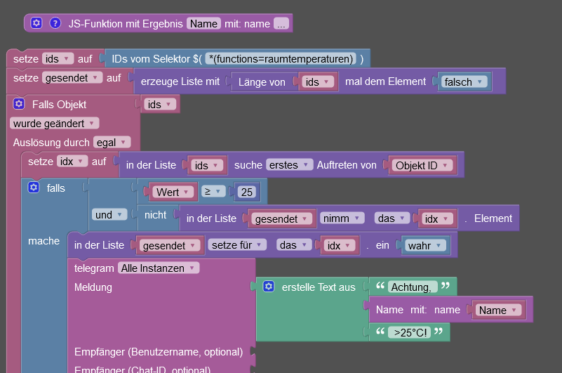

                eine Kleinigkeit verwundert mich noch.
                um den gekürzten Namen des Temp. Sensors in der Nachricht auszugeben, nutze ich eine Funktion:
                let name = getObject(ObjectID).common.name;
                name = name.replace(" Ist-Temperatur", "");
                return name;
                Leider wird als Name immer noch alles zB Dach Ist-Temperatur mit " Ist-Temperatur" ausgegeben.
                So sieht es im ganzen aus:

                  @mibr85 sagte: nutze ich eine Funktion:
                  Nein, die Funktion wird nicht aufgerufen.
                  Der Datenpunkt-Name wird dem Trigger übergeben und den hast Du verwendet. Wenn du ihn kürzen willst, dann erstelle eine Funktion Name(name):
                  return name.replace(' Ist-Temperatur', '');

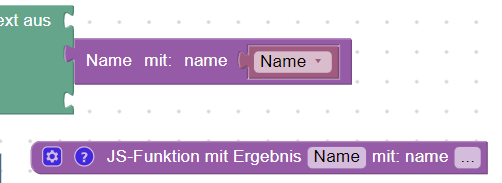

                    mibr85
                    Hab es eingefügt wie beschrieben, leider gibt er mir den namen des Scripts zurück "script.js.Nachrichten_an_Telegram.test"...

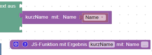

                      @mibr85 sagte: gibt er mir den namen des Scripts zurück
                      Der Variablenbezeichner name ist im Javascript-Adapter vordefiniert, sollte man also nicht verwenden. Dann ändere mal die Funktion in kurzName(Name).
                      return Name.replace(' Ist-Temperatur', '');
                        mibr85
                        Vielen Dank für den tollen Support es läuft wie gewünscht :-)
