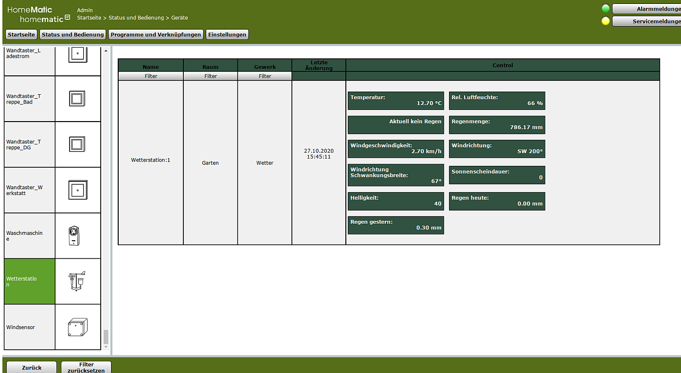

          Habe "leider" nur eine piVCCU2 und ein Homematic-"classic" Wetterstation
          Unter Bedienung Geräte sieht es so aus:
          Unter Einstellungen- Systemvariablen so:

            @NWH sagte in [Gelöst] Homematic Wetterstation Daten:
            Bzw. sehe ich die Variablen auf der CCU3?
            solltest du.

                  @NWH und wo komme die Dten bei der Bedienung her?
                  sogar mit RESET Regenzähler?
                  NWHN 1 Antwort Letzte Antwort
