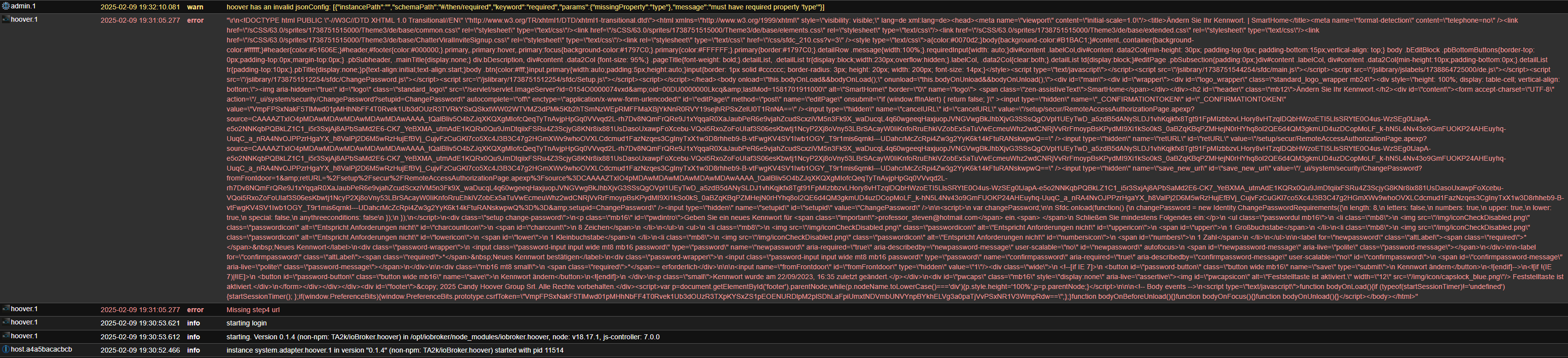

                  • S
                    Steffen 3 last edited by
                    Ich hatte ebenfalls den Fehler mit "error Error: unable to verify the first certificate" und bin nun auf die 0.1.4 umgestiegen. Bekomme nun aber eine ziemlich lange Fehlermeldung. Adapter schon mehrfach neu installiert.

                      • Matten Matten
                        Matten Matten @Steffen 3 last edited by
                        @steffen-3
                        Du musst ein Upload anstoßen dann den Adapter neu starten. Hatte genau den gleichen Fehler im log

                                        Inzwischen habe ich es hinbekommen. Falls jemand mal das selbe Problem hat: Nach einer Passwort Änderung hat es nun funktioniert 👍
                                        M 1 Reply Last reply Reply Quote 1
                                        • M
                                          mick70 @Steffen 3 last edited by
                                          @steffen-3 Nice find, genau das war's auch bei mir. Einfach eine Ziffer im Passwort geändert und gut. Node-JS etc. ist hier nach den dankenswerten Bemühungen von Thomas Braun ohnehin aktuell, deshalb konnte es das nicht gewesen sein.

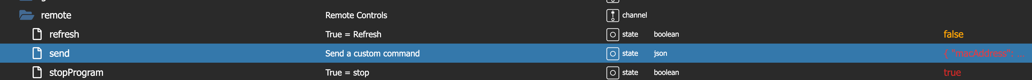

                                            lmartens last edited by
                                            erst einmal vielen Dank an @tombox für die Arbeit an diesem Adapter.
                                            Ich habe seit heute eine Waschmaschine von Hoover.
                                            Dieser Adapter war fix installiert und eingerichtet ohne Probleme 👍
                                            Nun habe ich mich mal durch die Objekte geklickt und auch remote->send gefunden.
                                            Leider stehe ich etwas auf meinem "Frischwasserschlauch" was die Konfiguration angeht.
                                            Wie finde ich denn den richtigen JSON String um zum Beispiel ein vorher definiertes Programm zu starten?
                                            Meine Idee ist, die Maschine automatisch zu starten, wenn ich genug Solarüberschuss habe.
