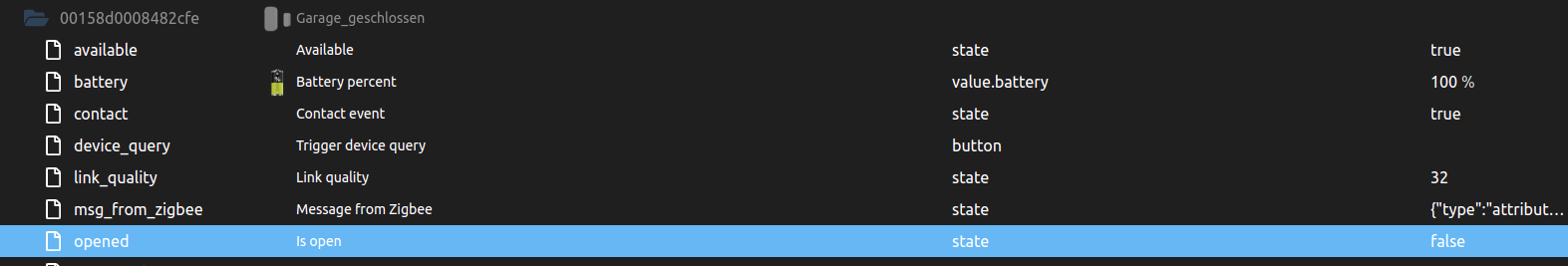

    Ich habe 2 Tür-Fensterkontakte an der Garage befestigt.
    Leider habe ich das Problem, dass das Garagentor vermutlich etwas auf ab geht und der Kontakt kurz schließt, wieder öffnet. Insgesamt ändert sich der Status wenn ich das richtig mitbekomme, 3 mal.
    Ich würde gerne das ganze "entprellen". Leider schaffe ich es irgendwie nicht. Ich bräuchte daher bitte einen Ansatz, wie ich es gelöst bekomme.
    Dort reagiere ich auf diesen Datenpunkt:

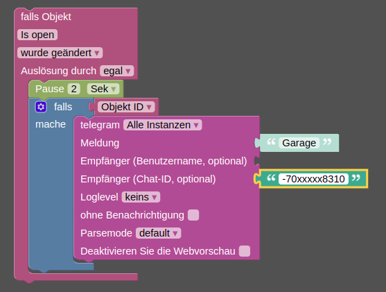

    In Telegram bekomme ich dann meistens 2-3 Nachrichten.
    Das hätte ich eigentlich gedacht, könnte ich mit "Pause" abfangen. Aber leider klappt das nicht.
    Wie geht man eine Entprellen am besten an?

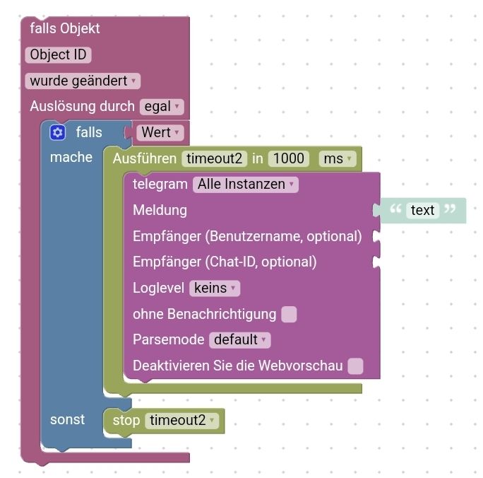

      @wusa
      Würde ich so machen
      Falls der Trigger war ist wird der Timeout gestartet.
      Wenn dieser abgelaufen ist bekommst du die Telegram.
      Falls der Trigger zwischenzeitlich auf falsch geht, wird der Timeout gestoppt.
      Fall der tugger nicht true oder fals ist, musst du es noch mit einem Logigbaustein abfragen.

        Ich habe auch mit diesem Skript getestet:
        Das bringt aber auch nicht das gewünschte Ergebnis.

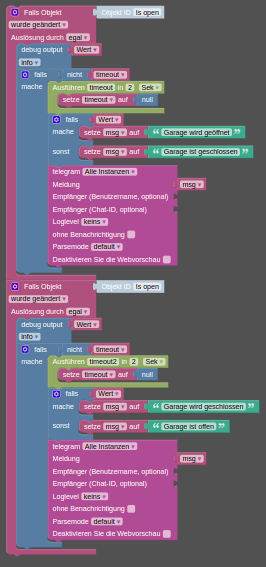

                Das Problem ist glaube ich, dass der Magnet sich an die Garage zieht von dem Fensterkontakt. Der Magnet und die Garage sind miteinander Magnetisch. Vermutlich löst dies das Problem aus. Bin mir aber nicht sicher.
                So sieht das ganze jetzt aus. Aber ich verstehe es noch nicht ganz.
                Falls nicht timeout? Und setze timeout auf null? Das verstehe ich noch nicht.
                Den Rest verstehe ich.

                  @wusa sagte: Falls nicht timeout? Und setze timeout auf null? Das verstehe ich noch nicht.
                  Es wird die Timer-Variable timeout als Sperrvariable "missbraucht". Wenn sie undefined (nach Skriptstart) oder null ist, erfolgt keine Sperre, wenn der Timer läuft, wird gesperrt.
                  @wusa sagte in Tür-, Fensterkontakt, Entprellen, Blockly:
                  Nur einen Trigger-Block verwenden!!

                    @paul53 sagte in Tür-, Fensterkontakt, Entprellen, Blockly:
                    Das ist Absicht. Ich frage 2 verschiedene Fensterkontakte ab.
                    Einer ist am Tor oben befestigt, einer unten. So habe ich wirklich definierte Zustände.
                    Ich glaube ich habs verstanden. Werde morgen nochmal nachdenken.
                    Momentan scheint es gut zu funktionieren. Mal sehen, wie ich das mit meinem weiteren Projekt umsetzen kann.
                    Da müssen dann beides Zustände gleichzeitig abgefragt werden.
                    Danke für die Hilfe

                      @wusa sagte: Ich frage 2 verschiedene Fensterkontakte ab.
                      Habe übersehen, dass es verschiedene Meldungen sind. Dann muss im unteren Trigger timeout2 abgefragt und auf null gesetzt werden.
