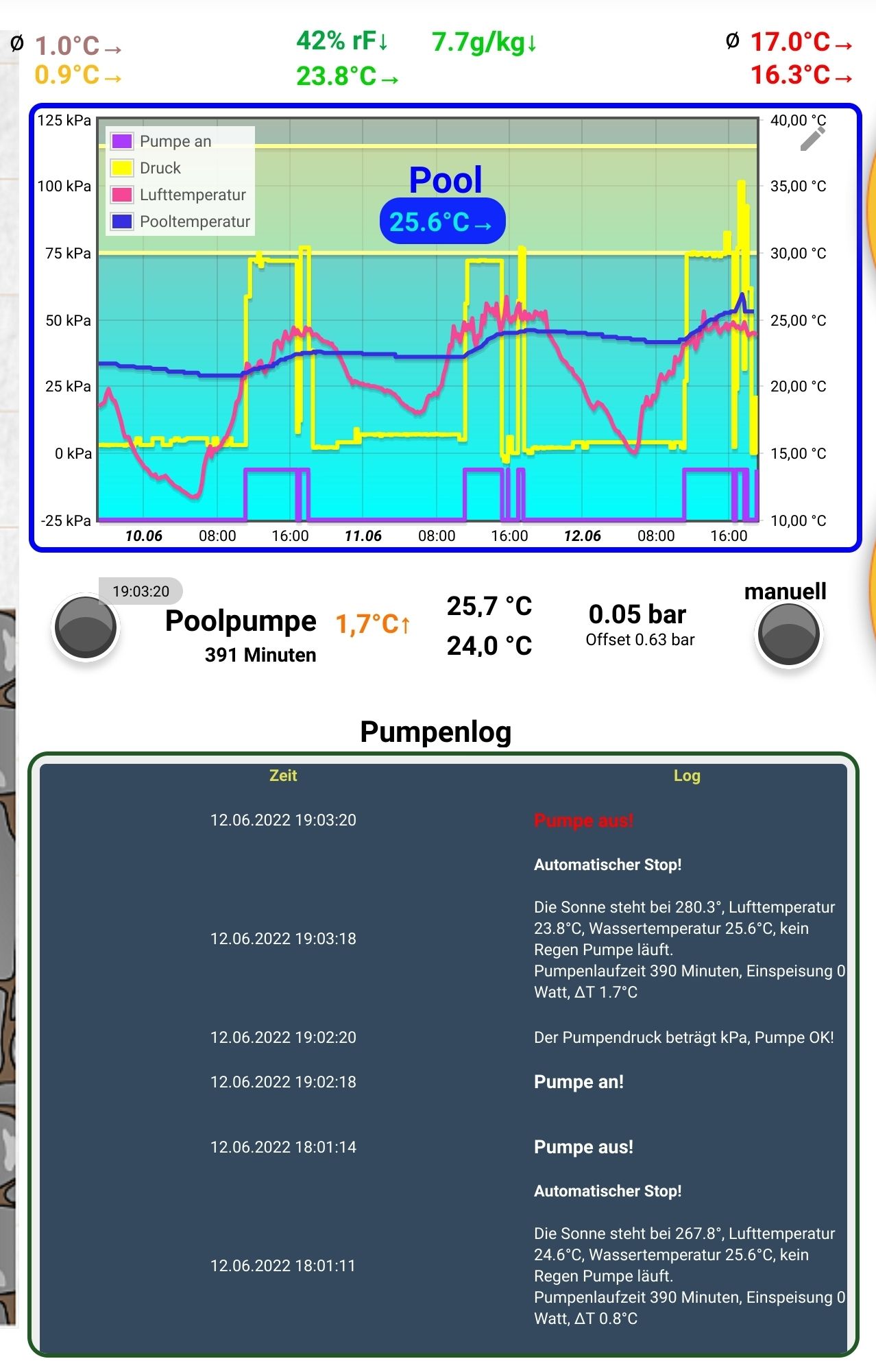

    Jetzt, da die Planschbecken-Zeit wieder beginnt habe ich mich nochmals an meinem Pumpenlog mit eventlist widget versucht
    ich schreibe diverse Events über Blockly in einen Datenpunkt, den ich in History logge.
    Jetzt würde ich gerne noch ein paar Formatierungen einbauen.
    Einiges ist mir bereits gelungen, jedoch bekomme ich keine Farbe rein
    Geht das nicht, oder mache ich was falsch?

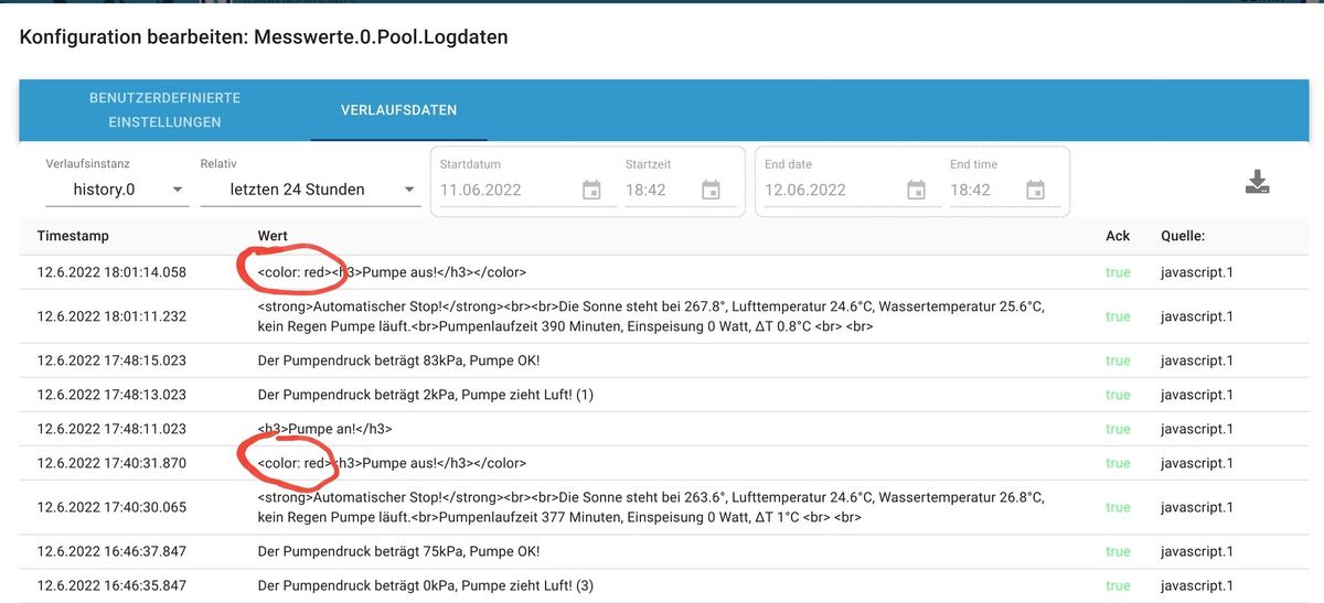

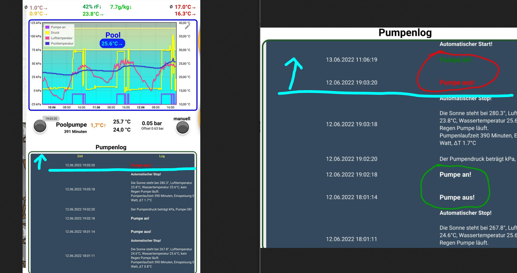

            @glasfaser so ganz gelöst scheint es noch nicht zu sein.
            ich fürchte die Formatierung mit <h3> greift jetzt nicht mehr.
            habe den Befehl auch schon ganz nach außen gesetzt ohne Erfolg.
            oder muss da jetzt auch noch was innerhalb des Font Befehls rein?

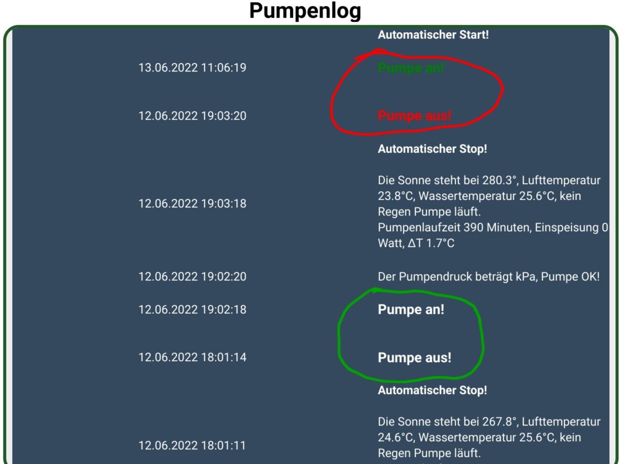

              GlasfaserG Offline
              GlasfaserG Offline
              Glasfaser
              Meinst du das Grün eingekreiste , das ist aber in der Gegenwart 12.06.2022 , also nicht in der History vorhanden mit mit dem font color !?
              Die Änderung ist doch erst ab 19:03 Uhr in deinem Log oder verstehe ich dich gerade falsch .
              Edit :
              Ahh . sorry brauchte ein wenig länger , habe es so im Screenshot nicht gesehen :
              <h3 style="color:green;">Pumpe an !</h3>
              <h3 style="color:red;">Pumpe aus !</h3>

                HomoranH Offline
                HomoranH Offline
                @glasfaser Dabke, aber da hat dich scheinbar nichts getan
                Pumpe aus scheint korrekt zu sein, war es vorher aber auch schon.
                Auch Pumpe ein hat sich nicht verändert. Hier scheint <h3> nicht umgesetzt zu werden

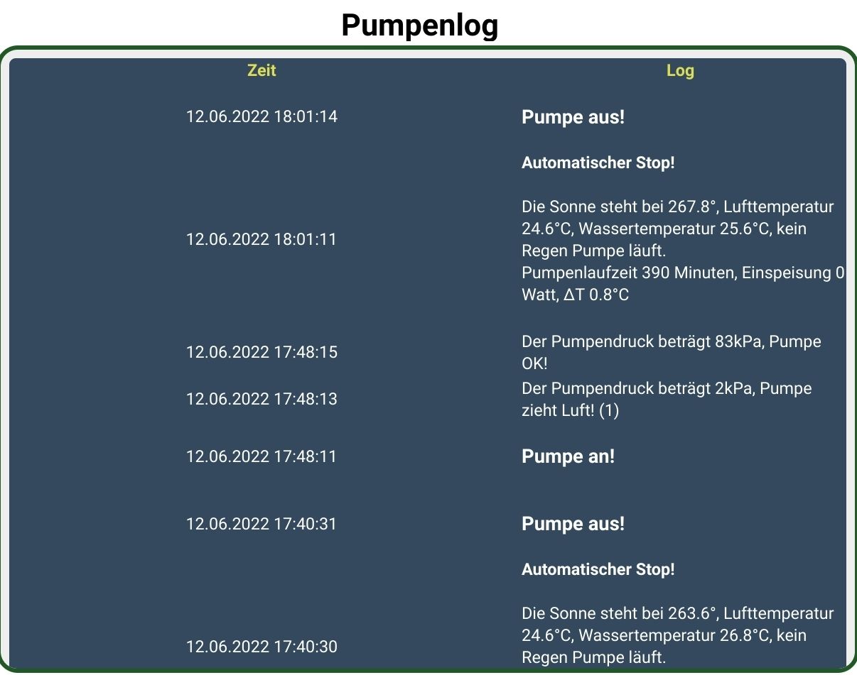

                    HomoranH Offline
                    HomoranH Offline
                    @glasfaser sagte in [gelöst] Formatierungen in Eventlist Widget:
                    Kann das eventuell am Widget liegen , womit du die History anzeigst !?
                    möglich! ist das Eventlist Widget.
                    Allerdings sind das durch Blockly generierte Einträge in einen Datenpunkt, der historisiert wird.
                    Das Widget erzeugt dann die Liste aus den Einträgen.
                    ich muss mal sehen wo die Unterschiede im gesamten Eintrag sind. Nicht, dass da noch Steuerzeichen sind, die mir in die Suppe spucken. Könnte aber höchstens ein <br> sein

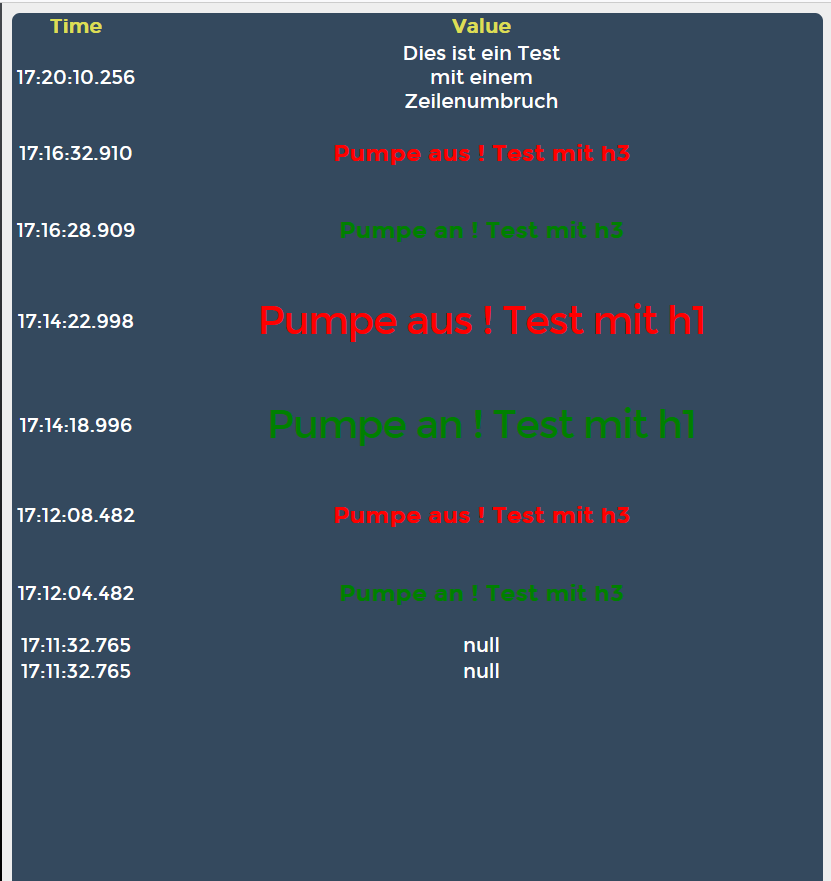

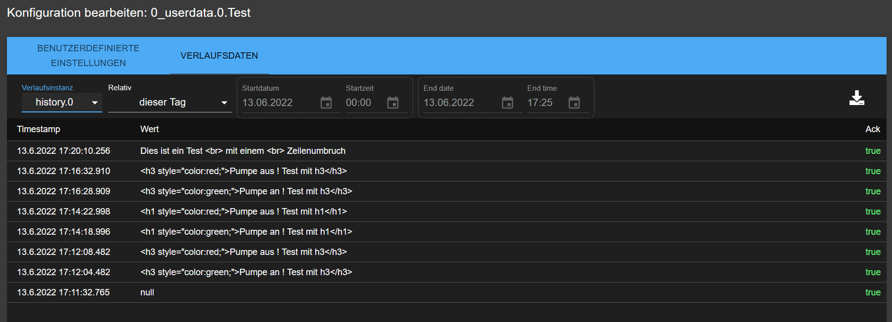

                      GlasfaserG Offline
                      GlasfaserG Offline
                      Glasfaser
                      Nutze History nicht , nur Influx aber ...
                      Hier mein Test mit history ,
                      bei mir ist kein unterschied erkennbar , h1 und auch h3 werden angenommen
                      <h1 style="color:green;">Pumpe an !</h1>
                      <h3 style="color:red;">Pumpe aus !</h1>
                      Dies ist ein Test <br> mit einem <br> Zeilenumbruch

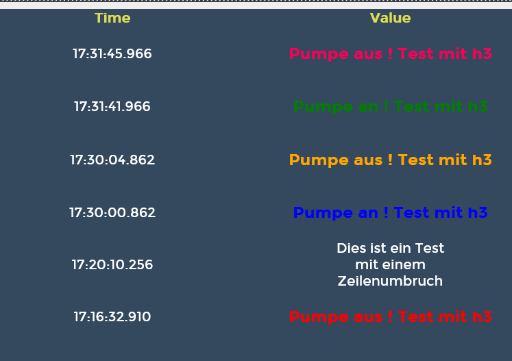

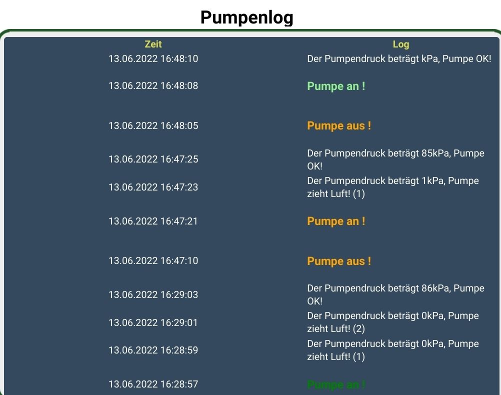

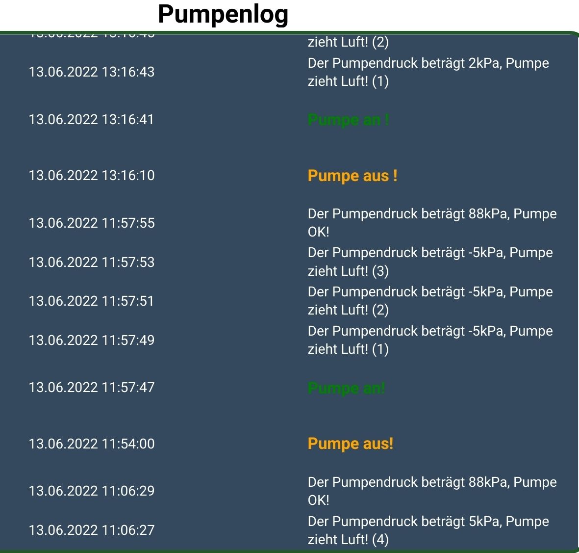

                        HomoranH Offline
                        HomoranH Offline
                        bei mir auch 😁
                        hab die Farbe geändert, jetzt passt es.
                        Rot und h2 hab ich jetzt für echte Alarmmeldungen
                        DANKE nochmals

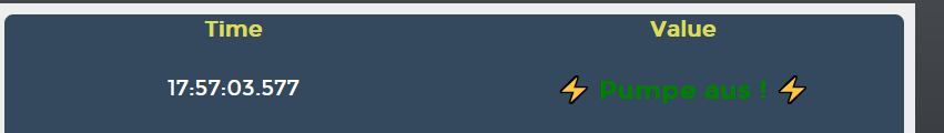

                              Habe noch ein Gimmick
                              <h3 style="color:green;">⚡ Pumpe aus ! ⚡ </h3>
                              • GlasfaserG Glasfaser

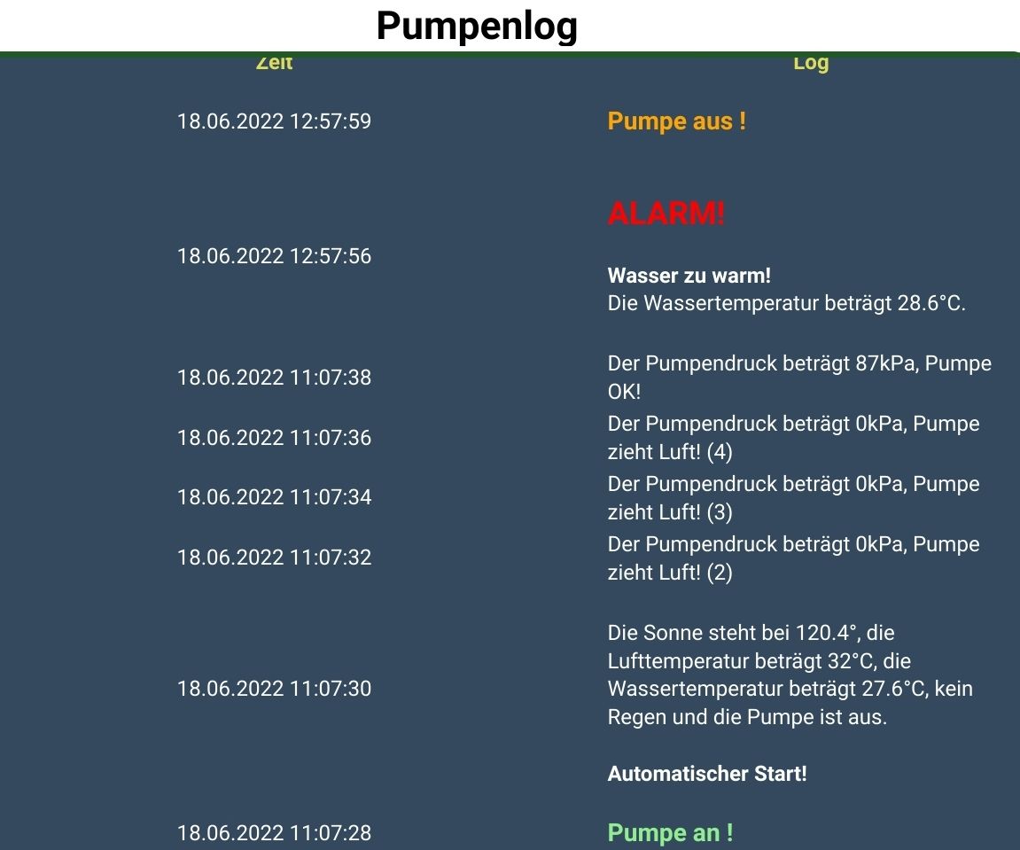

                                HomoranH Offline
                                HomoranH Offline
                                nett!
                                erst mal muss es jetzt rund laufen. Mal sehen was bei Druckverlust und Überdruck passiert, oder bei Überschreiten der "zulässigen" Pooltemperatur
                                  HomoranH Offline
                                  HomoranH Offline
                                  @Glasfaser
                                  Update
                                  mit dem umgebenden <h3></h3> und dazwischen <font color=red> klappt es jetzt auch
