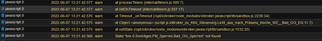

    Fehler 1:

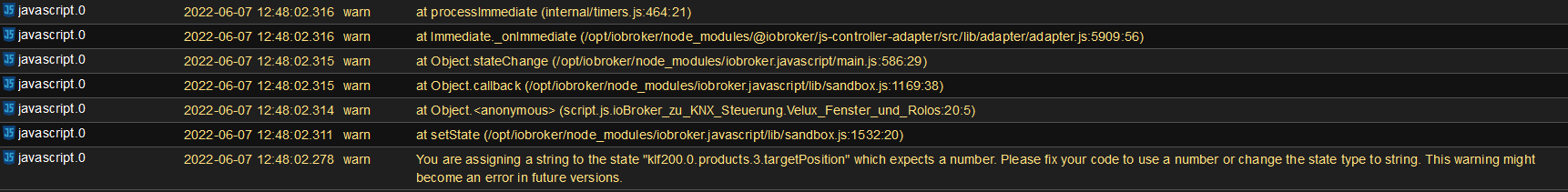

    Fehler 2:
    Habt ihr eine Idee was die Fehlermeldungen bedeuten?

      Bei Fehler 1 findet er den Datenpunkt 'knx.0.Sonstiges.PM_Sperren_Bad_OG_Sperren' nicht.
      Bei Fehler 2 musst du den Datenpunkt 'kif200.0.products.3.targetPosition' mit einer Zahl beschreiben, nicht mit Text.

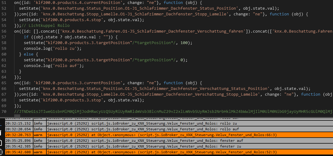

        Jetzt gibt es aber immer noch einen Fehler ich glaube der hat mit Set posuition zutun:
        265
