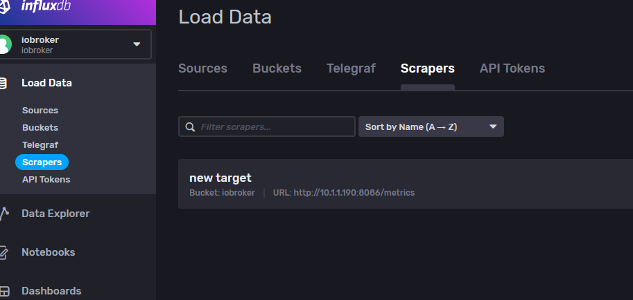

    @damrak2022 sagte in Iobroker urplötzlich nicht erreichbar:
    Meine aktuelle, genutzte Datenbank heißt DBANDY1
    ich habe auch nur zum testen die influxdb2 laufen, habmich daher noch nicht weiter damit befasst, aber ich denke du wirst siehe screen irgendwas noch drin stehen haben

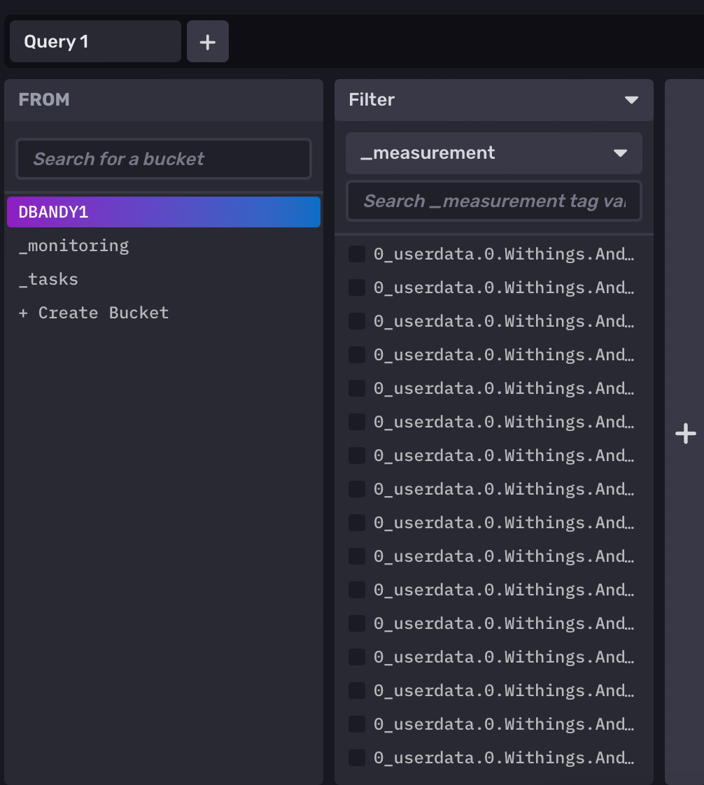

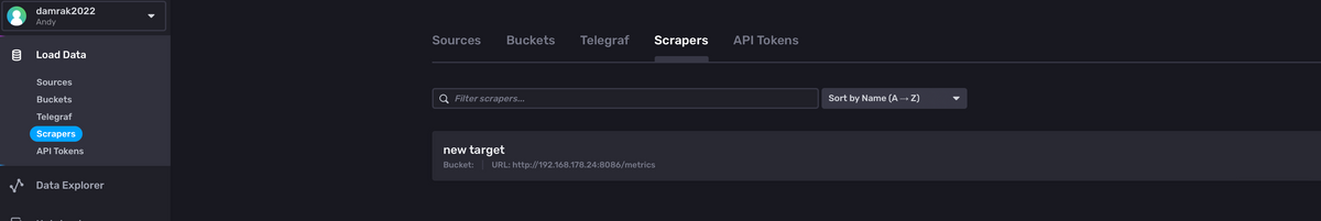

    @crunchip Sieht bei mir genauso aus:

      @damrak2022 geh mal auf Buckets und zeig die ID

        @crunchip Das ist die ID: fce60c81e7023f56

              @crunchip sagte in Iobroker urplötzlich nicht erreichbar:
              Dass bei Dir ein Scraper angelegt ist hat ja seine Richtigkeit, Du nutzt ja auch Prometheus.
