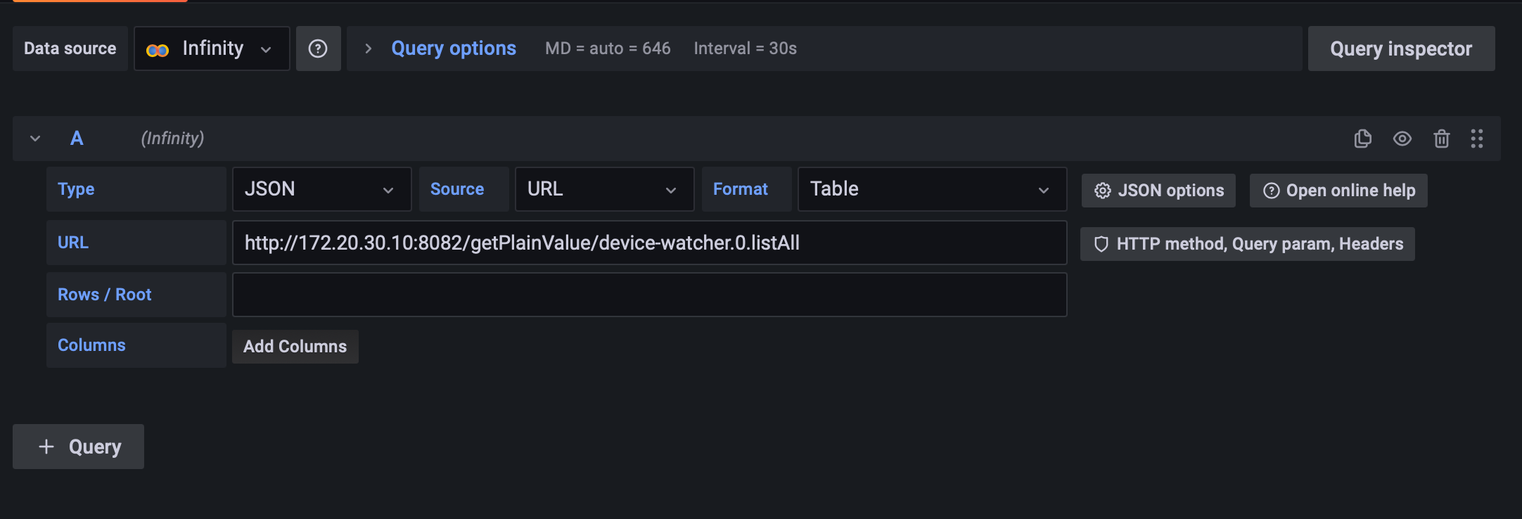

                                    Negalein Global Moderator @Guest last edited by
                                    @ciddi89 sagte in Test Adapter Device-Watcher v1.x.x GitHub/Latest:
                                    Ansonsten das Plugin Infinity da gibt man dann einfach den simple-api link ein und es läuft tadellos ohne Probleme.
                                    So richtig? Kommt nämlich no Data
                                      A Former User @Marty56 last edited by A Former User
                                      @marty56 Hallo Martin,
                                      danke, nein das geht leider nicht. Und habe bisher noch nicht über so eine Funktion nach gedacht.
                                      @DJMarc75 dann schmeiss ich den scheiss hin. 😄 ich weiss mittlerweile warum keiner von den anderen so einen Adapter entwickeln wollte obwohl die Anfragen und Ideen da waren.
                                      @Negalein ööhm unter den Infinity settings habe ich garnichts eingetragen und beim panel versuch es mal mit getPlainValue anstatt nur get in der url. siehe screenshot.
