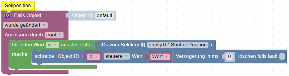

    ich versuche gerade per Blockly mit IDs vom Selektor hin zu bekommen dass ich die Rolladenpositionen alle zusammen steuern kann.
    Mit:
    bekomme ich die zu steuernden geräte gezeigt.
    12:14:10.367	info	javascript.0 (847) script.js.Rolläden: [['shelly.0.SHSW-25#483FDA8D2629#1.Shutter.Position','shelly.0.SHSW-25#4855190242B0#1.Shutter.Position','shelly.0.SHSW-25#48551902F458#1.Shutter.Position','shelly.0.SHSW-25#84CCA8A75CD6#1.Shutter.Position','shelly.0.SHSW-25#98F4ABF2D71D#1.Shutter.Position','shelly.0.SHSW-25#485519026E72#1.Shutter.Position','shelly.0.SHSW-25#84CCA8A72D3B#1.Shutter.Position','shelly.0.SHSW-25#84CCA8A72B09#1.Shutter.Position','shelly.0.SHSW-25#48551902F31D#1.Shutter.Position']]
    Einen DP der die Sollposition vorgibt habe ich erstellt.
    Jetzt weiß ich nicht wie ich im Blockly für die ausgegebenen DPs den Wert setzen soll.

      @rushmed sagte: Blockly für die ausgegebenen DPs den Wert setzen
      R 1 Antwort Letzte Antwort
        R Offline
        R Offline
        Rushmed
        @paul53 Sehr gut, vielen Dank!
