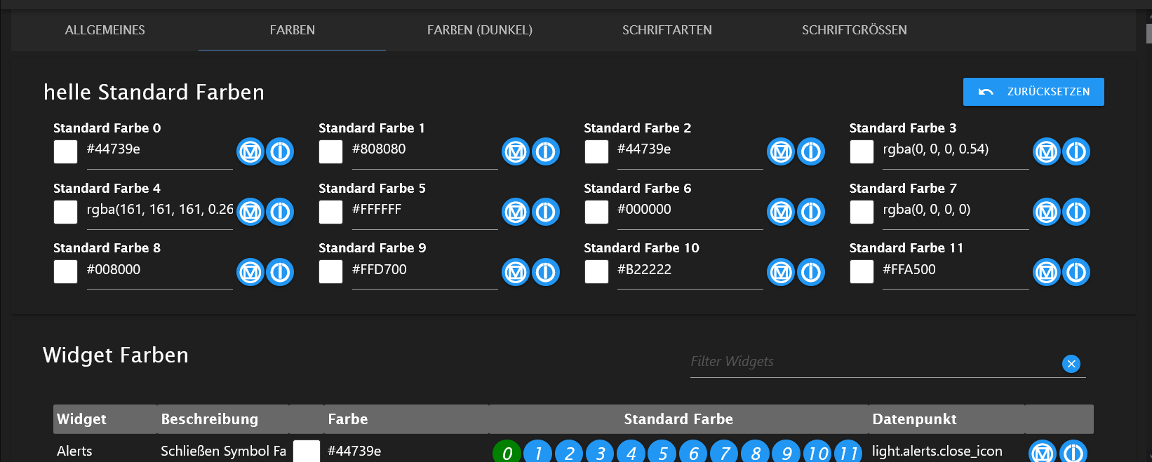

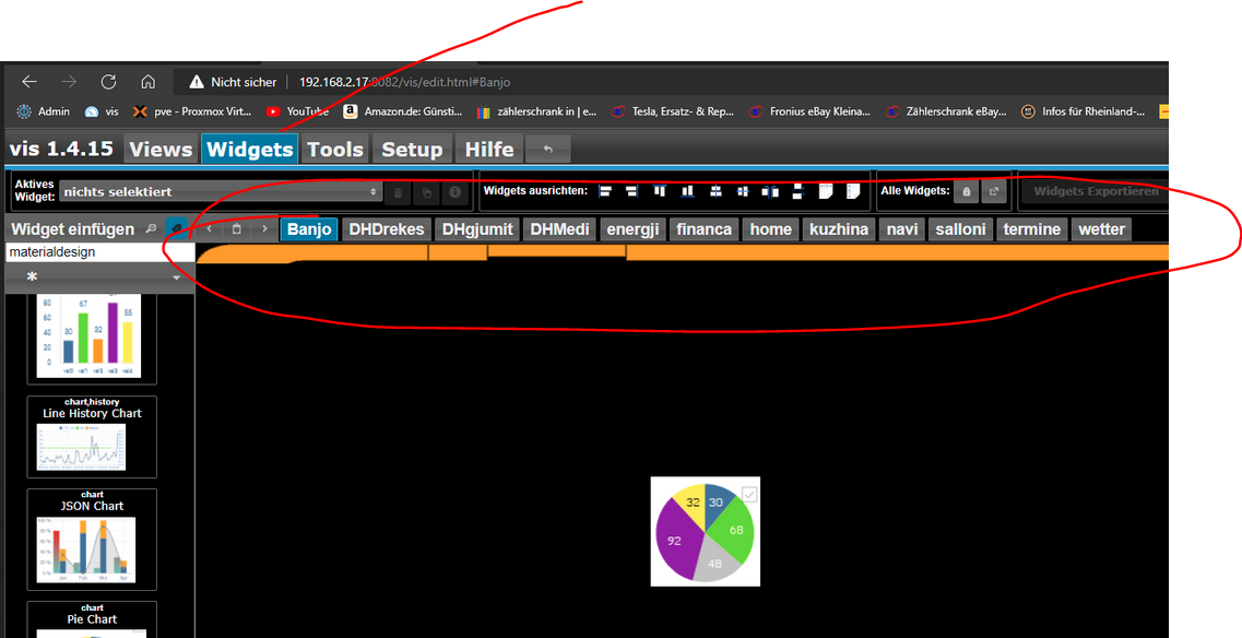

    Hi, hab folgendes Problem, hab die Material Design Widget installiert, die werden auch in der Vis zum einfügen angezeigt, sobald ich ein Widget reinziehe und die Maustaste loslasse, erscheint auch rechts die Einstellung zum jeweiligen Widget, jedoch ist kein Widget sichtbar, das ganze hat mal funktioniert, jedoch weis ich nicht wo ich rumgefummelt hab das es jetzt nicht mehr läuft, auch in der Adaptereinstellung sind keine Farben sichtbar ??
    Woran könnte das liegen ?

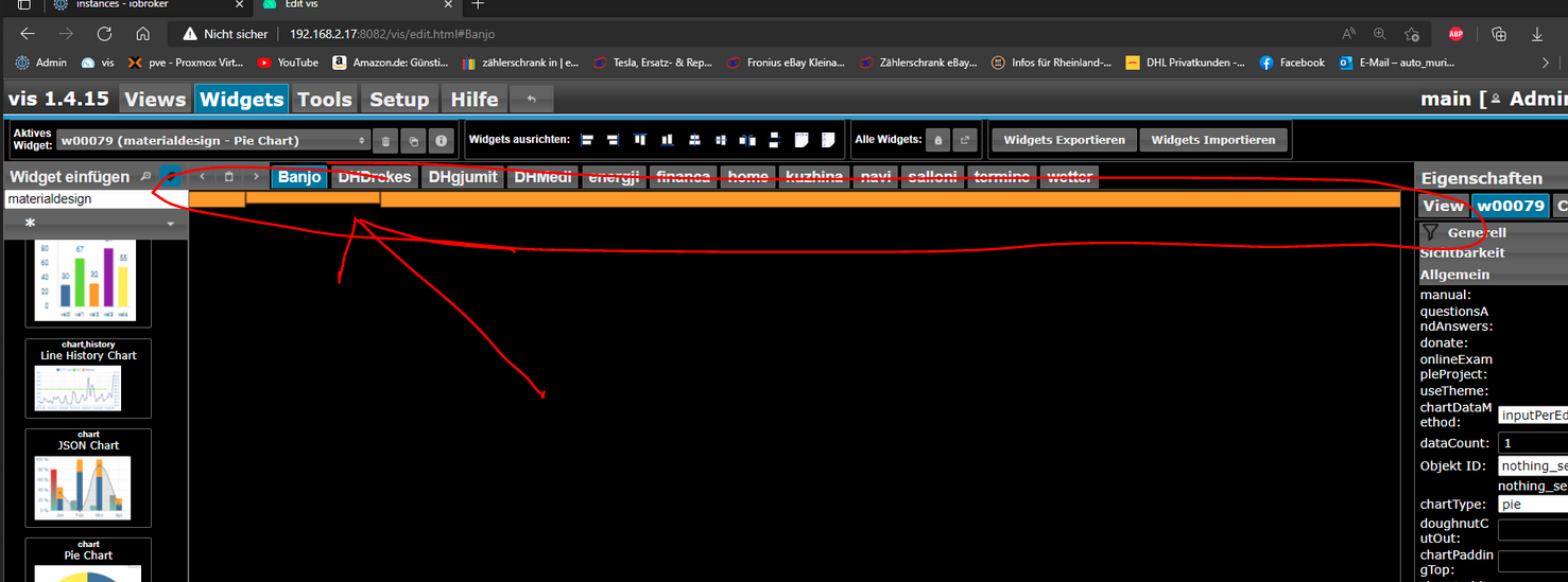

        medolino
        @sigi234 habs vergessen zu erwähnen, das ganze läuft auf Proxxmox

          @medolino
          Die Anzeige im VIS Editor ist nicht normal !!
          Du hast etwas im CSS Projekt / Global , was alle Widget´s / Hintergrund anspricht , verändert.
          Auch der Hintergrund gelber streifen ( Widgets ?? ) im View " Banjo" sieht komisch aus .

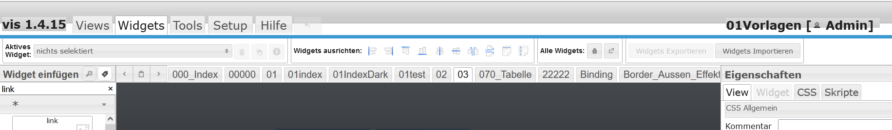

          das verändert sich in deiner Vorlage wo du beide Screenshot zeigst
          so sieht es normal aus :

            medolino
            @glasfaser leider liegt es daran nicht, das sind die lcars widgets, die sehen so aus, hab auch mal testweise ein neues projekt angelegt, mit dem selben ergebniss

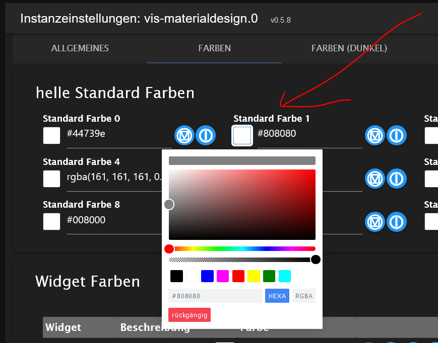

                @medolino sagte in keine Darstellung bei Material Design widget:
                Was meinst du damit , sind Farben nicht sichbar :
                Dein Screenshot :
                mein Screenshot

                      medolino
                      @glasfaser naja man kann ja in den Einstellungen die Standardfarben einstellen, sind aber nicht sichtbar wie die Farbe aussieht, alle Kästchen bleiben weiß

                        Glasfaser
                        ist normal , ist bei mir auch

                              • M medolino
                                @glasfaser sagte in keine Darstellung bei Material Design widget:
                                iobroker update -i

                                • M medolino
