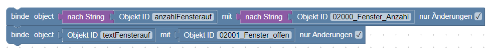

    Ich habe ein Skript welches mir die offenen Fenster zählt und in einen Datenpunkt (number) schreibt und die Liste der offenen Fenster in einen Datenpunkt (string).
    Über "binde object" sollen die Daten in jeweils eine Variable der CCU geschrieben werden. Für die Liste der offenen Fenster funktioniert das problemlos. Da die CCU (soweit ich das herausfinden konnte) Variablen vom Typ "number" immer mit 2 Nachkommastellen darstellt habe ich die Variable ebenfalls als String definiert, somit landet eine Ganzzahl dort (Habe ja auch keine halben Fenster ;-) ) Funktioniert soweit auch.
    Den Datenpunkt Anzahl Fenster im iobroker (number) muss ja nun nach string konvertiert werden um folgende Warnung im LOG loszuwerden.
    You are assigning a number to the state "hm-rega.0.12736" which expects a string. Please fix your code to use a string or change the state type to number. This warning might become an error in future versions.
    Aber egal wo ich im Blockly die Konvertierung einfüge, die Fehlermeldung kommt weiterhin.
    HomoranH AsgothianA 2 Antworten Letzte Antwort

        @bommel_030 die wirst du auch weiter bekommen. Das binden von Objekten verbindet die Objekte direkt. In deinem Fall steht in einem der beiden Objekte eine Zahl (Typ Nummer) und im anderen eine Nummer als Text (Typ String).
        Das einhängend eines konvertierungsbausteins beim binding bringt da nichts.

            OK, danke, dann brauche ich da nicht weiter testen. Baue es dann auf Trigger um und schaue ob es da funktioniert.

                Hab es jetzt nach dem Hinweis von @Asgothian umgebaut und es funktioniert wie gewünscht.
