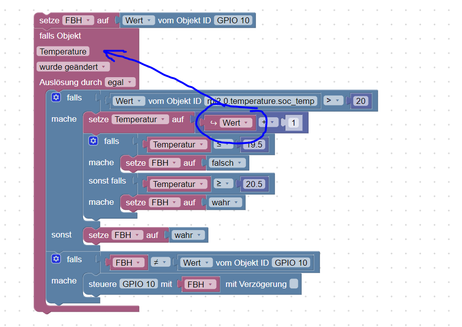

    5. Problemchen mit Fussbodenheizung
    • paul53
      paul53 @Zimbl last edited by
      @zimbl sagte: ist mein Gedanke wie es funktioniert, so auch richtig?
      Ja, Wert enthält den Wert des Trigger-Datenpunktes.

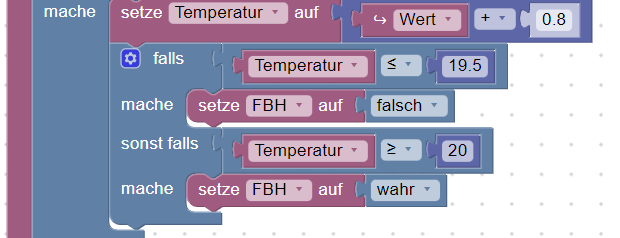

        ja ok, wieder mal was gelernt.
        Vielen Dank für deine Mühe.
        Also sollte das so jetzt funktionieren ? sobald sich eine Wertänderung ergibt?
        Ich habe mal zum testen, die Temperaturen sehr hoch eingestellt, so das es in jedem Fall schalten sollte....

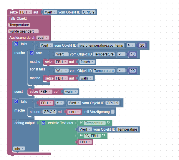

          ich habe gerade beim Flur es mal getestet.
          Aber der Bool bleibt auf True. Obwohl im Flur gerade eine Temperatur von 20.53 ist. Eine Änderung habe ich auch generiert. Aber hat sich nichts getan.
          Wo könnte noch der Fehler liegen, die Variablenanbindung habe ich überprüft. Passt alles soweit.
          • Z
            Zimbl @paul53 last edited by
            sorry jetzt hatte ich einen Gedankenfehler.
            Ist ja richtig das er auf True steht.
            Aber das Relais schaltet nicht, wenn ich es von Hand schalte, dann funktioniert es.
            Das ist gerade das Thema

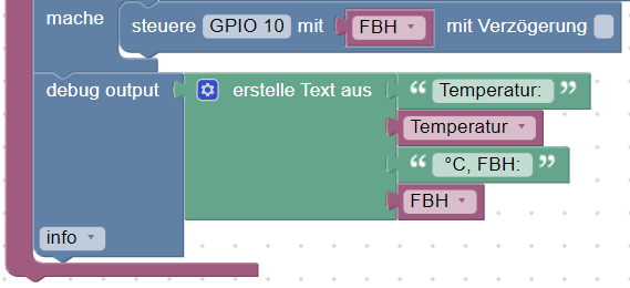

              Bau Blöcke "Debug output" ein, um zu sehen, was passiert.
              Z 1 Reply Last reply Reply Quote 0
              • Z
                Das sehe ich dann wenn das Skript arbeitet, dann im Logs Verzeichnis ? Als INFO.
                • paul53
                  @zimbl sagte: Das sehe ich dann wenn das Skript arbeitet, dann im Logs Verzeichnis ? Als INFO.
                  Ja, oder wenn der Tab mit dem Skript offen gelassen wird, auch unterhalb des Editor-Fensters.
                    ich hatte das mal reingebaut, aber ich bekommen keinen Text.
                    Die Temperatur habe ich in diesem noch nicht drin, deshalb habe ich die reele Temperatur genommen.

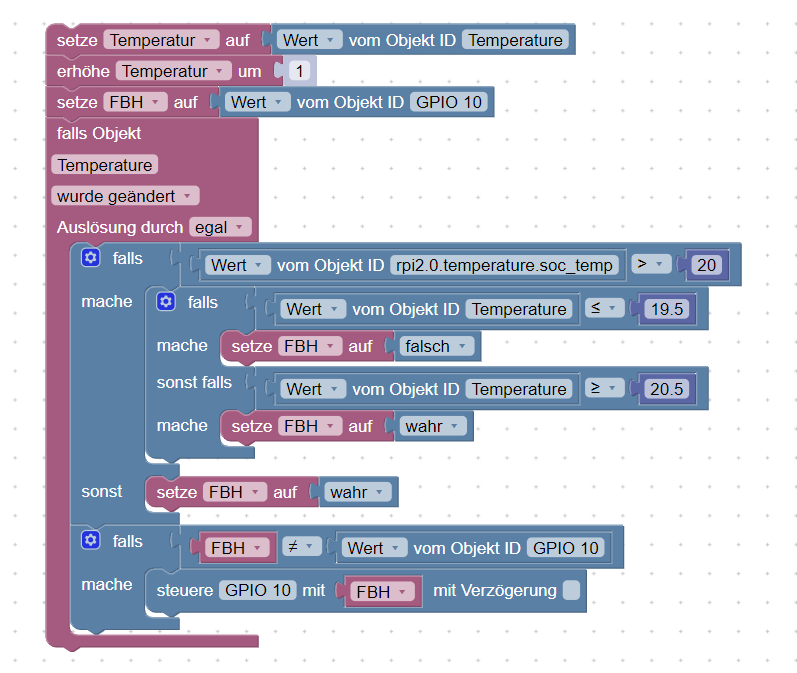

                    • paul53
                      @zimbl sagte: bekommen keinen Text.
                      Dann wird nicht getriggert: Der Wert des Trigger-Datenpunktes ändert sich nicht.
                      @zimbl sagte in Problemchen mit Fussbodenheizung:
                      Was bedeutet das für den Trigger?
                      Z 2 Replies Last reply Reply Quote 0
                      • Z
                        so nun bekomme ich die Werte, ist eigentlich auch eine gute Sache, das lasse ich so mal drin.

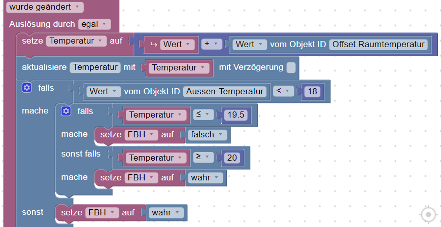

                                    • Z
                                      Ich würde gerne den Offset Global machen, genauso wie die Temperatur nach dem Offset.
                                      Weil die reele Temperatur von der Messung muss ich ja nicht haben.
                                      Also eigentlich nur die zwei Variablen.
                                      Kann ich die dann auch direkt als REAL deklarieren ?
                                      • paul53
                                        paul53 @Zimbl last edited by paul53
                                        @zimbl sagte: Offset Global machen, genauso wie die Temperatur nach dem Offset.
                                        Datenpunkte für den Offset und die korrigierte Temperatur? Dann erstelle sie im Tab "Objekte" unter 0_userdata.0". Im Blockly nimmst Du dann statt des festen Wertes "Wert von DP Offset". Die korrigierte Temperatur schreibst Du mit "aktualisiere" in den neuen Datenpunkt.
