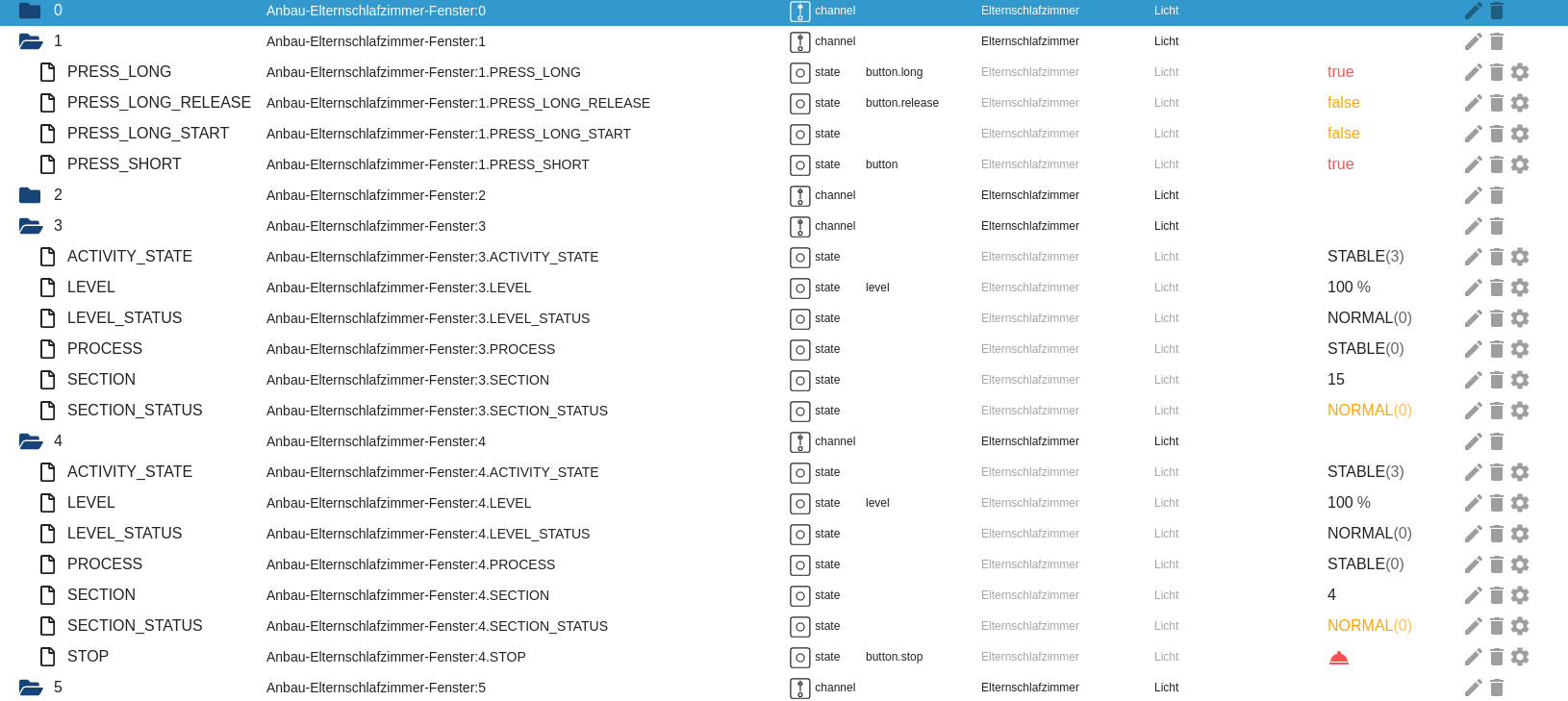

      Ich versuche über einen Shelly i3 mit angeschlossenem Taster den Rolladenaktor FRoll von HMIP zu steuern.
      Leider scheine ich nicht den richtigenDatenpunkt zu finden auf den der FROLL reagiert. Hat jemand von euch eine Idee worauf der FROLL getriggert werden muss um zu reagieren? Ich habe mittlerweile das Gefühl im Kreis zu denken.

          Es geht um folgendes: Ich möchte einen Rolladen über einen Rolladenschalter von HomematicIP mit der Bezeichnung FROLL ansteuern. Die Ansteuerung soll über einen Taster erfolgen der einen WLAN Schalter der Firma Shelly mit der Bezeichnung i3 ansteuert (triggert). Das Ganze möchte ich über iobroker realisieren und hierzu dachte ich benutze ich Blockly. Mein Problem ist nun, dass ich zwar den Shelly i3 dazu bekomme auszulösen, allerdings bekomme ich den Rolladen nicht dazu sich zu bewegen. Die Auswahl an Möglichen Punkten (siehe Bild) bekomme ich gerade nicht aufgelöst.

            die Homematic Geräte besitzen virtuelle Kanäle für diverse Aufgaben.
            s.o.; üblicherweise ist der erste Level nur zur Anzeige des tatsächlichen Levels, die auch ein errechneter Wert aus den nächsten Kanälen sein kann.
            Die nächsten Level sollten je nach Konfiguration in der CCU zum steuern sein.
            Vermutlich wirst du mit .4.LEVEL steuern können.
            Genaue Infos findest du bei der CCU unter Einstellung - Geräte.

              Ich kann anscheinend nur den LEVEL steuern.
              Ich hatte die Hoffnung, dass ich über die Buttons Aktionen auslösen kann wie Up und Down des Activity State.
