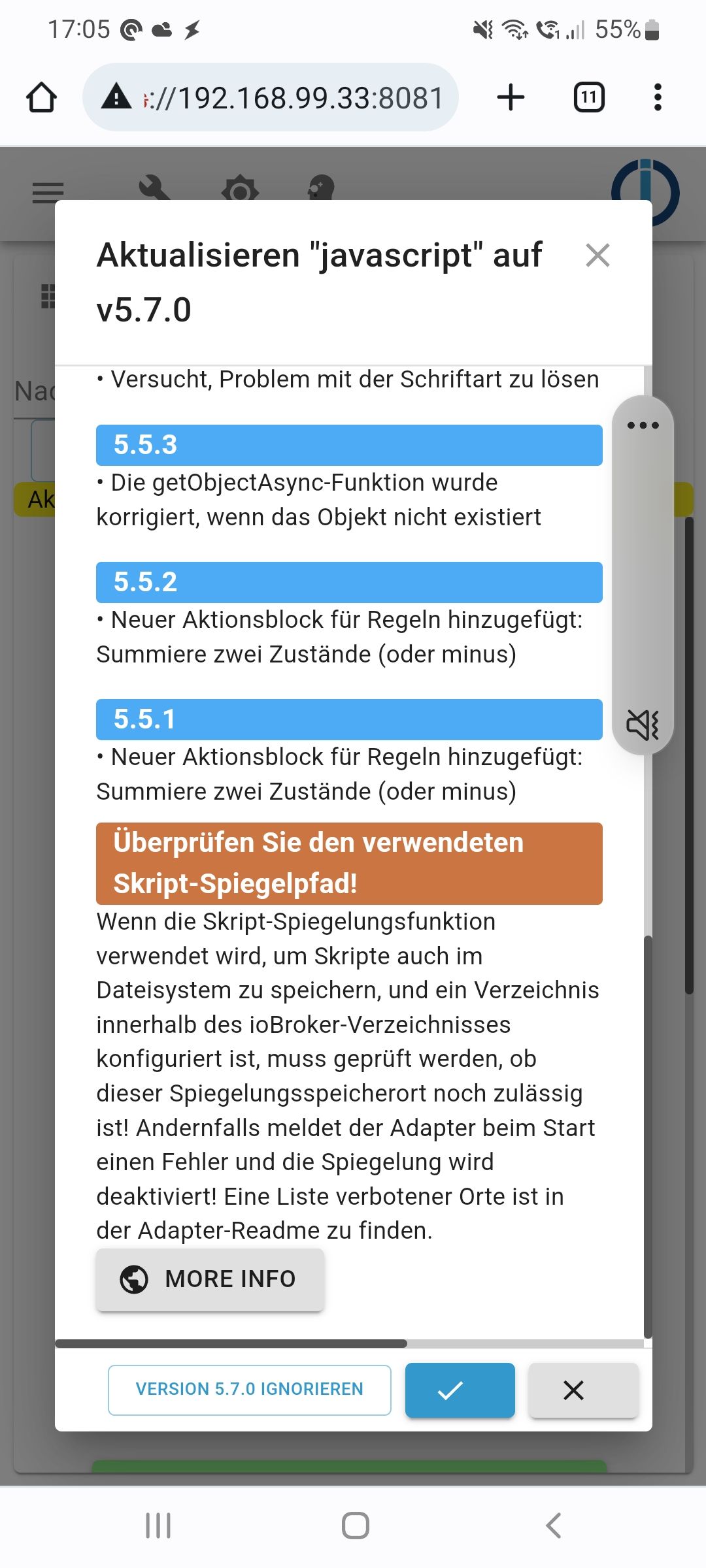

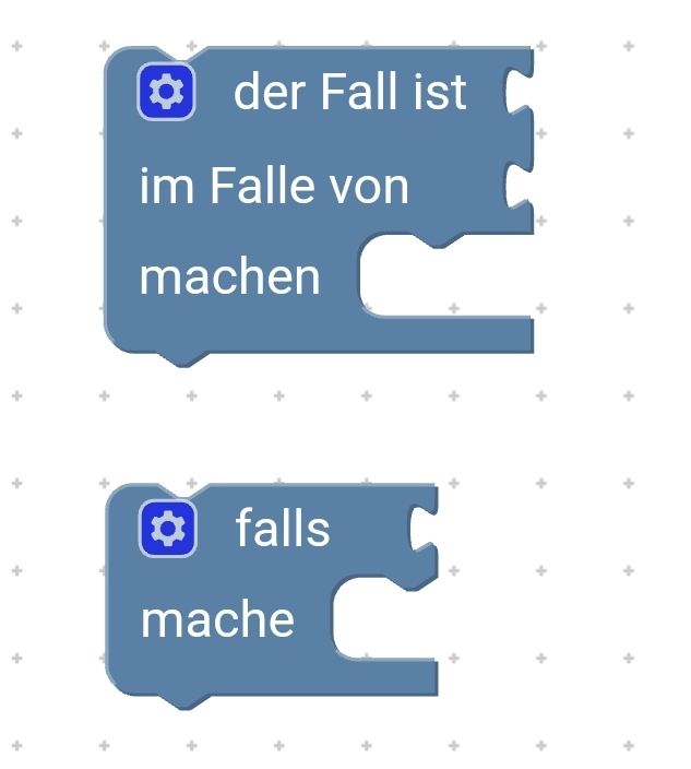

    ist der "Der Fall ist" Baustein neu?
    Ist mir noch nie aufgefallen.
    Wo ist der Unterschied zum normalen falls?
    Edit:
    Ist das die Neuerung aus 5.5.2?
    Eihentlich nicht oder?
    • David G.D David G.
      Edit:
      @david-g sagte: Ist das die Neuerung aus 5.5.2?
      Diesen Block gibt es schon seit Version 4.6.1. Es ist die switch-case Anweisung in Javascript.

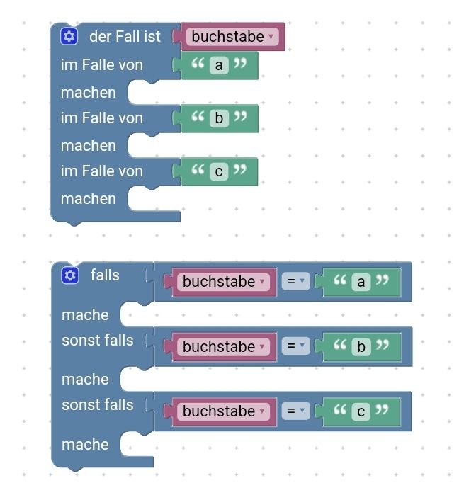

        Wären das also "quasi" das Selbe?

          @david-g sagte: Wären das also "quasi" das Selbe?
          Ja.
            Ja.

            Cool,
            ist ja viel übersichtlicher.
            Und das "default" greift dann, wenn keine Regel zutrifft?
              Cool,
              @david-g sagte: Und das "default" greift dann, wenn keine Regel zutrifft?
              Genau. Beispiel
