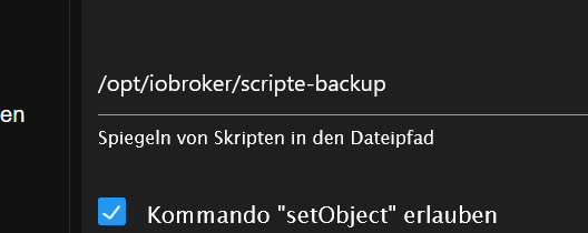

            @michael-schmitt sagte in Error noch Javascript update:
            @thomas-braun
            hört sich einfach an, aber wie mache ich das ? 😕
            na in den Einstellungen zur Instanz

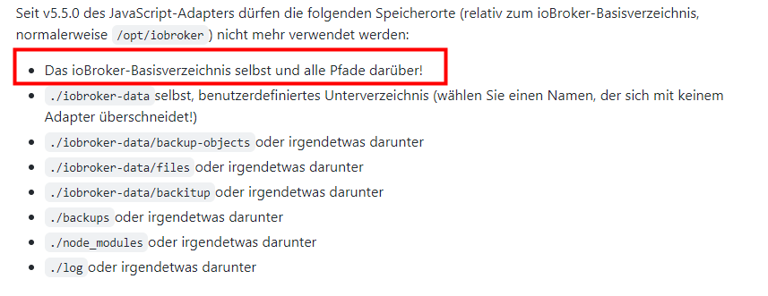

                Was heißt eigentlich "darüber" ?
                Für mich heißt darunter doch:
                also alle Unterverzeichnisse
                Und was heißt dann "darüber".
                Dann dürfte doch .../home/... nicht funktionierend.
                Für mich ein bisschen missverständlich.
                Danke.

                  @bahnuhr sagte in Error noch Javascript update:
                  Der Pfad ist ja auch /home/iobroker
                  Das ist was anderes als /opt/iobroker

                    @thomas-braun
                    Danke.
                      @thomas-braun

                      @bahnuhr
                      super erledigt. Ich danke euch vielmals.

                        @thomas-braun
                        @bahnuhr
                        Keine Ahnung was genau damit gemeint ist. Vermutlich wenn man was anderes als /opt/iobroker verwendet. Windows-Installationen haben ja einen anderen Pfad.
