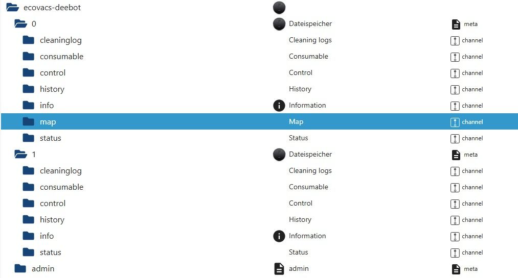

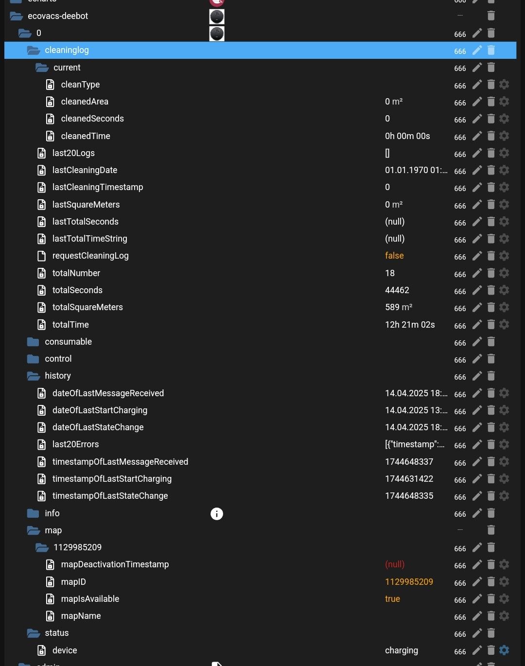

                  helfi9999 @mrbungle64 last edited by
                  @mrbungle64 hi habe mir auch den T30 geholt und festgestellt das der Ordner Map nicht vorhanden ist.
                  Ecovacs-deebot0 = deebot 950
                  Ecovacs-deebot1 = deebot T30
                  dadurch kann ich leider nicht mehr über Iobroker/ VIS meinen Sauger bedienen,
                  bist du eventuell da schon dran am arbeiten ooder wird dieses nicht mehr vorkommen was sehr schade wäre.
                  Gruß helfi

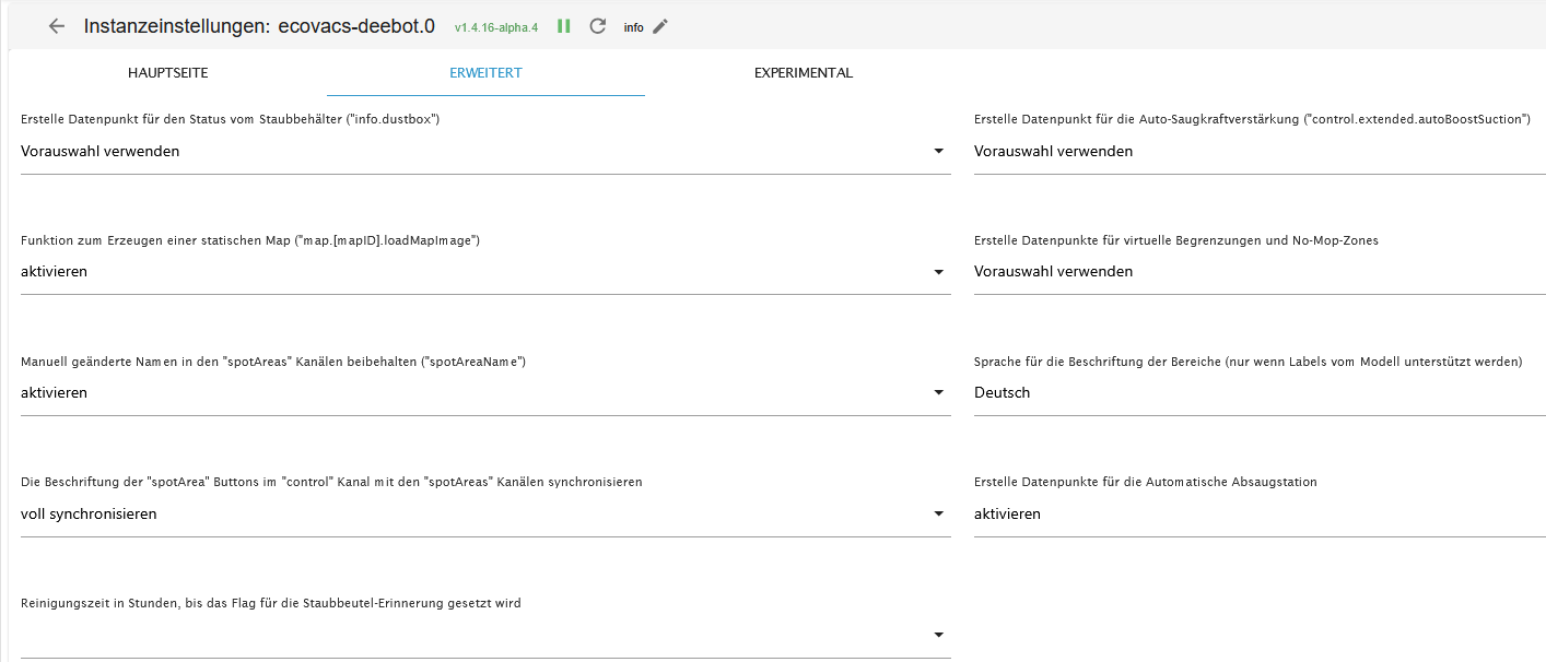

                  • sigi234
                    sigi234 Forum Testing Most Active @helfi9999 last edited by
                    @helfi9999

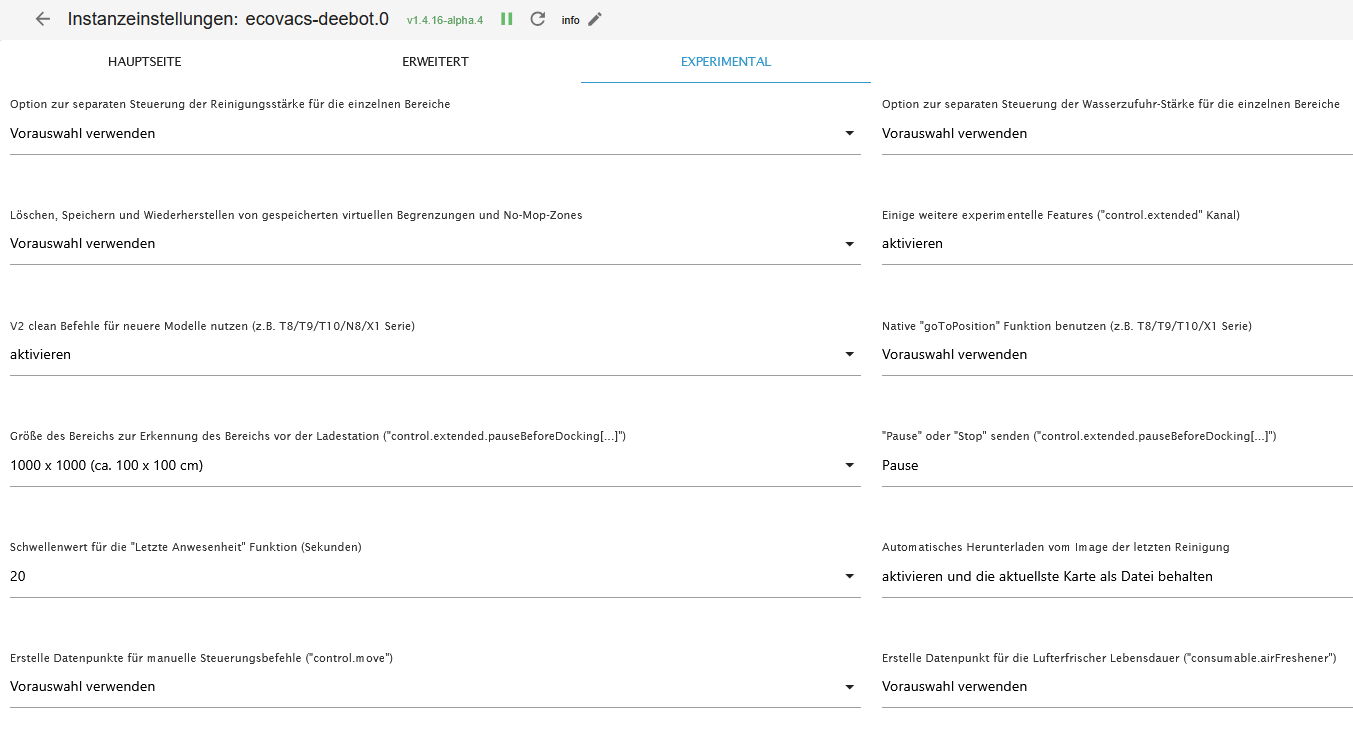

                    Funktion zum Erzeugen einer statischen Map ("map.[mapID].loadMapImage") aktiviert?
                    H 2 Replies Last reply Reply Quote 0
                    • H
                      helfi9999 @sigi234 last edited by helfi9999
                      @sigi234 ja leider, habe mal einen neuen sauger angelegt und alles aktiviert was geht. Es kommt kein Ordner mit MAP.
                      • H
                        @sigi234 Hallo habe es hinbekommen man sollte auch mal weiter oben schauen das es eine GitHub Version gibt.

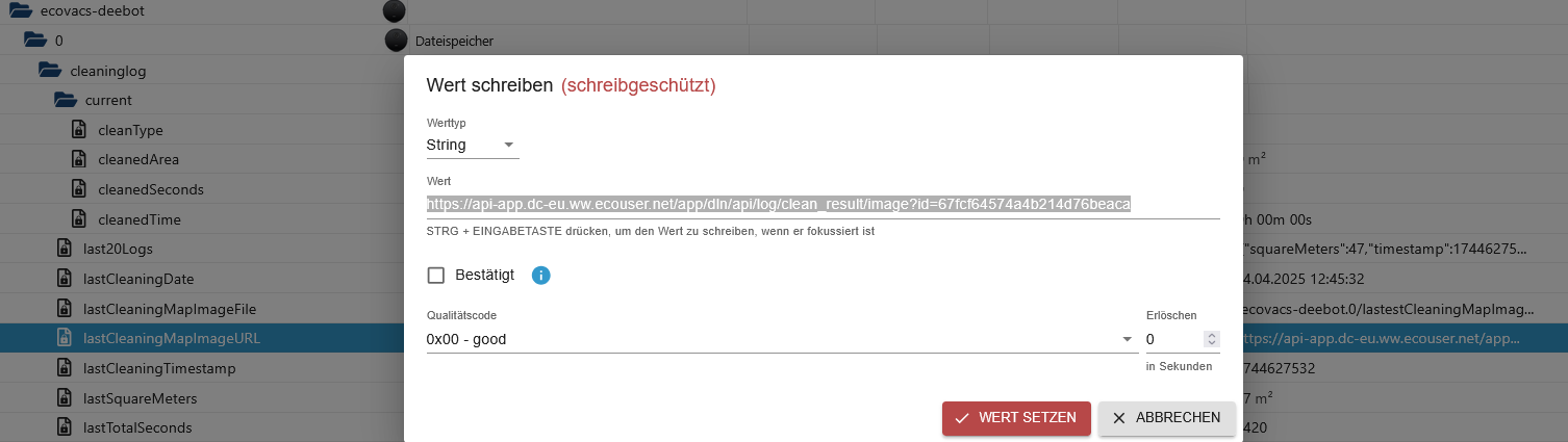

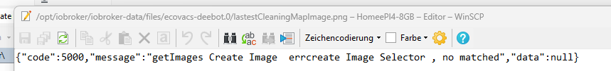

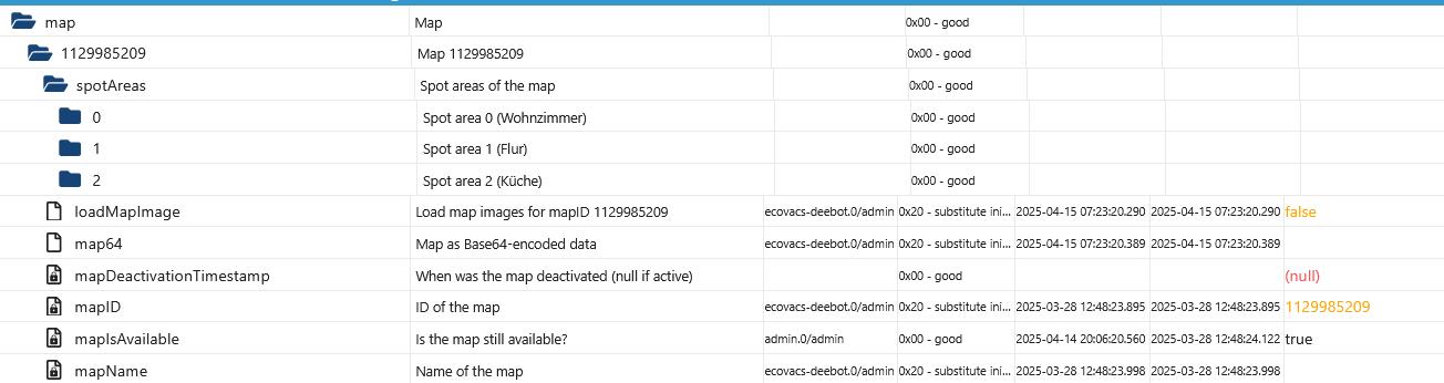

                        • SMS
                          SMS last edited by SMS
                          Hi
                          Kann mir jemand sagen ob der T30S Combo Complete mit dem Adapter funktioniert und wie ich die Karte einbinden kann?
                          Ich nutze die Version v1.4.15
                          Einstellungen sind aktiviert. Was sollte denn in dem Ordner map drinstehen?
                          So sieht es bei mir aus.
                          • H
                            @SMS schau mal hier:
                            @mrbungle64 sagte in Ecovacs Deebot Adapter: Informationen und Praxistipps:
                            @haegar3 sagte in Ecovacs Deebot Adapter: Informationen und Praxistipps:
                            Hallo @mrbungle64 ich habe mir gerade einen DEEBOT T30 Pro gekauft und hier fehlen alle Kartenpunkte und SpotAreas.
                            deviceClass: 4vhygi
                            Kannst du einmal bitte prüfen ob du den Sauger noch hinzufügen kannst?
                            Beste Grüße
                            Mit der aktuellen Alpha von GitHub sollte das eigentlich bereits schon geschehen sein.
                            Die könntest du mal installieren und mir Feedback geben 🙂
                            SMS 1 Reply Last reply Reply Quote 0

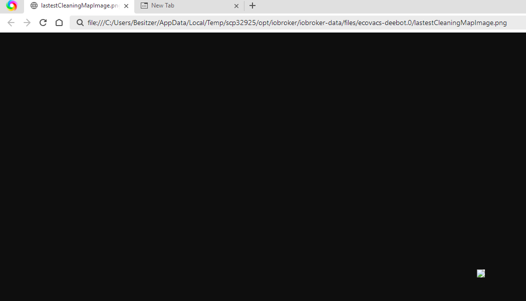

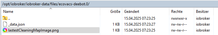

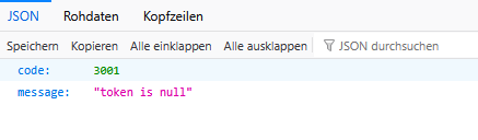

                            • SMS
                              SMS @helfi9999 last edited by SMS
                              @helfi9999 OK, jetzt steht was drin.
                              Loading mal Image steht allerdings auf "false"
                              Eingestellt habe ich:
                              Die Karte finde ich doch dann hier:
                              Doppelklick auf ...png:
                              Rechtsklich auf öffnen:
                              Nehme ich diesen Link:
                              Öffnet sich:
                              H 1 Reply Last reply Reply Quote 0
