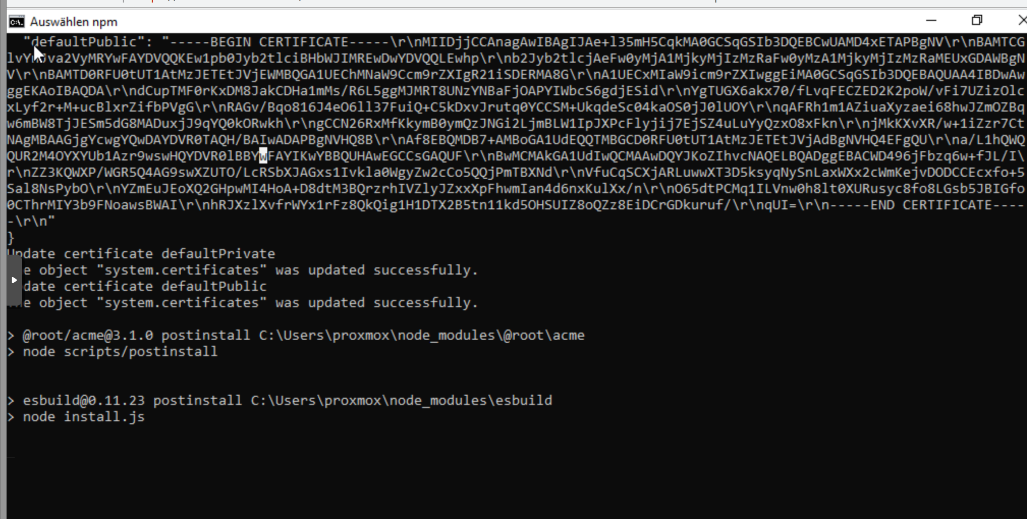

    @apollon77 Ich hab mir mal ein frisches Windows 10 aufgesetzt und einmal den Windows Installer heruntergeladen.
    Nachdem die Installation durchgelaufen war, waren nur folgende Dateien im ioBroker vorhanden und die Admin Oberfläche war nicht über den Port 8081 erreichbar.
    Ich hab dann einmal npx @iobroker/install in der Eingabeaufforderung aufgerufen und zwischendrin kommen folgende Fehlermeldungen
    Am Ende ist die Ausgabe hier stehen geblieben:
    Die Admin Oberfläche ist nicht über den Port 8081 erreichbar.

      @feuersturm probier bitte malnen Adapter wie smartmeter oder yahka zu installieren ... geht das?

                            Installiere gerade neu, der Installer erkennt NPM Version 8.11.0 - Warum auch immer?
                            Beim ersten start des Installers hat er zwar was installiert, aber nicht fertig. Beim 2 mal funktionierte es.

                              @sigi234 Hm ... kooomisch ... Was meinst Du mit "Nicht fertig"?
                              sigi234S 1 Reply Last reply
                              • apollon77A apollon77
                                sigi234S Online
                                sigi234S Online
                                sigi234
                                wrote on last edited by sigi234
                                #25
                                @apollon77 sagte in Test ioBroker unter Windows installieren - 2022 Edition:
                                Nur 3 Dateien im ioBroker Ordner, Service nicht gestartet
                                Arbeite auch noch mit der alten Version, je nachdem wo gerade deaktiviere ich den Service entsprechen. Ev. komme die sich in die Quere.

                                  @sigi234 sagte in Test ioBroker unter Windows installieren - 2022 Edition:
                                  Aber kein Fehler oder sonstwas?
                                    Ja, aber Fenster verschwand so schnell, dann kam die Meldung Installation abgeschlossen.
                                    Test:
                                    Microsoft Windows [Version 10.0.19044.1706]
                                    (c) Microsoft Corporation. Alle Rechte vorbehalten.
                                    C:\Users\Privat>cd..
                                    C:\Users>cd..
                                    C:>cd iobroker
                                    C:\ioBroker>npx @iobroker/fix
                                    "(" kann syntaktisch an dieser Stelle nicht verarbeitet werden.
                                    C:\ioBroker>
                                    Immer Daten sichern!
                                        So, ich hab jetzt wieder ein wenig Zeit gefunden um weiterzumachen.
                                        Das Konsolenfenster war noch im Windows System offen, als ich es mit Strg+C abbrechen wollte hat der Installer die Installation fortgesetzt und ich kann jetzt auch ioBroker über die Adminoberfläche ganz normal erreichen. Sehr merkwürdig.
                                        R 1 Reply Last reply

                                          @feuersturm und @apollon77
                                          ich hatte das gleiche Problem nach der Installation.
                                          Ich hatte nach meinem ersten Versuch mit dem neuen iobroker installer auch nur 3 Datein im Ordner und nichts ging.
                                          Allerdings habe ich den Fehler gefunden.
                                          Zuerst über die "uninstall.exe" alles gelöscht und dann nochmals den installer per rechte Maustaste als "Admin ausführen" installieren lassen.
                                          Installationsroutine ist anders abgelaufen und alles hat danach funktioniert. ;-)
