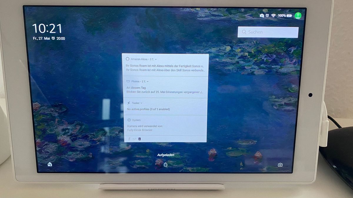

    ich habe ein FireHD10 und installiertem Fully Kiosk Browser. Kann diesen auch über den iobroker steuern. Beim Button "screen on" geht der Sperrbildschirm mit den Mitteilungen an anstatt die URL. Wenn ich den Sperrbildschirm nach oben wische, startet wie gewünscht die URL.
    Kann ich den direkten Start der URL standardmäßig einstellen?
    Danke und VG

      @chrbo80 welche mitteilung ?? meinst du die Werbung ?

        @arteck nein, die ist deaktiviert.
        das hier:

          @chrbo80 Hast Du diesen Datenpunkt schonmal probiert?
          fullybrowser.0.192_168_178_45.Commands.toForeground

            @djmarc75 ja - derselbe Effekt

              Grade mal was ausprobiert in den Einstellungen in Fully:
              „Keep Screen On“, „Unlock Screen“ und „Unlock Swipe Screen Lock“ aktiviert.
              Hab leider kein FireHD, daher weiss ich nicht ob das bei Dir auch einstellbar und funktionell ist.

                @djmarc75 Dank Dir - auch das hilft leider nicht.

                  @chrbo80 glaub da hilft es nur den Lockscreen auf dem Tablet zu deaktivieren aber das ist ja nur per adb möglich.

                    Screen nicht ausschalten sondern nur den Screensaver an machen dann kommt auch kein Lockscreen.
