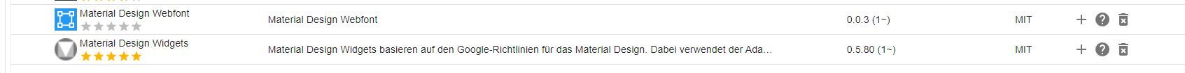

    Hallo Zusammen,
    Ich bewundere schon seit langem wie Ihr alle Metrial Design nutzen könnt.
    Nun habe ich mich auf die lange Reise gemacht um
    A Metrial Design zu finden und zu installieren und die Instanz zu generieren und
    B die passenden Widgets
    Also Material Design konnte ich laden und finde es auch unter den Instanzen als
    vis-materialdesign.0 v0.5.80
    zu den Widgets habe ich vis-material-webfont.0 v0.0.3 geladen.
    Klicke ich auf die vis-material-webfont.0 wird mir aber angezeigt: File widgets/material-webfont/index.html not found: {}
    In der Bearbeitungsleiste Widgets finde ich Materialdesign z.B. überhaupt nicht.
    Was ich gerne machen möchte sind Bar Charts und Diagramme. Das was bei Flot raus kommt ist echt nicht wirklich gut.
    Ich finde keinen passenden Hilfe link irgendwo deswegen wende ich mich mal hier und Frage um Hilfestellung.
    Sollte es schon ein passendes Thema dazu geben dann wäre ich um einen Link dankbar
    Gruß Floh

                GlasfaserG Offline
                Glasfaser
                @flohtec76 sagte in Material Design Installation und Widgets:
                Zu deinem Screenshot mit der .. ..80 am ende
                .... ich habe 5.8.0 auch installiert .
                das sieht so aus

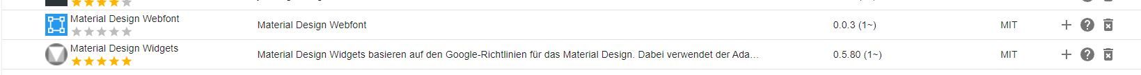

                • GlasfaserG Glasfaser
                  @flohtec76
                  Ich frage mich immer noch , wie du an die 0.5.80 kommst .
                  Wie installiert !?
                  Mache mal ein
                  iobroker upload all
                  F Offline
                  F Offline
                  Flohtec76
                  @glasfaser said in Material Design Installation und Widgets:
                  iobroker upload all
                  ahhhh warte mal, ich glaube das ich Material Design per link installiert hatte da ich den bei den Adaptern erst nicht gefunden hatte.

                                  GlasfaserG Offline
                                  GlasfaserG Offline
                                  Glasfaser
                                  system.adapter.vis-materialdesign : vis-materialdesign - v0.5.80
                                  Da ist immer noch der alte drin ...
                                  iob upload vis-materialdesign
                                  und dann nochmal prüfen
                                  F 1 Antwort Letzte Antwort
                                    F Offline
                                    F Offline
                                    Flohtec76
                                    @glasfaser
                                    der text den ich bekommen habe
                                    pi@raspberrypi:~ $ iob upload vis-materialdesign
                                    upload [20] vis-materialdesign.admin /opt/iobroker/node_modules/iobroker.vis-materialdesign/admin/admin.d.ts admin.d.ts video/mp2t
                                    upload [19] vis-materialdesign.admin /opt/iobroker/node_modules/iobroker.vis-materialdesign/admin/img/info-big.png img/info-big.png image/png
                                    upload [18] vis-materialdesign.admin /opt/iobroker/node_modules/iobroker.vis-materialdesign/admin/index_m.html index_m.html text/html
                                    upload [17] vis-materialdesign.admin /opt/iobroker/node_modules/iobroker.vis-materialdesign/admin/index_m.js index_m.js application/javascript
                                    upload [16] vis-materialdesign.admin /opt/iobroker/node_modules/iobroker.vis-materialdesign/admin/lib/clipboard-polyfill.promise.js lib/clipboard-polyfill.promise.js application/javascript
                                    upload [15] vis-materialdesign.admin /opt/iobroker/node_modules/iobroker.vis-materialdesign/admin/lib/colors.json lib/colors.json application/json
                                    upload [14] vis-materialdesign.admin /opt/iobroker/node_modules/iobroker.vis-materialdesign/admin/lib/colorsDark.json lib/colorsDark.json application/json
                                    upload [13] vis-materialdesign.admin /opt/iobroker/node_modules/iobroker.vis-materialdesign/admin/lib/defaultcolors.json lib/defaultcolors.json application/json
                                    upload [12] vis-materialdesign.admin /opt/iobroker/node_modules/iobroker.vis-materialdesign/admin/lib/defaultcolorsDark.json lib/defaultcolorsDark.json application/json
                                    upload [11] vis-materialdesign.admin /opt/iobroker/node_modules/iobroker.vis-materialdesign/admin/lib/defaultfontSizes.json lib/defaultfontSizes.json application/json
                                    upload [10] vis-materialdesign.admin /opt/iobroker/node_modules/iobroker.vis-materialdesign/admin/lib/defaultfonts.json lib/defaultfonts.json application/json
                                    upload [9] vis-materialdesign.admin /opt/iobroker/node_modules/iobroker.vis-materialdesign/admin/lib/fontSizes.json lib/fontSizes.json application/json
                                    upload [8] vis-materialdesign.admin /opt/iobroker/node_modules/iobroker.vis-materialdesign/admin/lib/fonts.json lib/fonts.json application/json
                                    upload [7] vis-materialdesign.admin /opt/iobroker/node_modules/iobroker.vis-materialdesign/admin/lib/monolith.min.css lib/monolith.min.css text/css
                                    upload [6] vis-materialdesign.admin /opt/iobroker/node_modules/iobroker.vis-materialdesign/admin/lib/pickr.min.js lib/pickr.min.js application/javascript
                                    upload [5] vis-materialdesign.admin /opt/iobroker/node_modules/iobroker.vis-materialdesign/admin/lib/pickr.min.js.map lib/pickr.min.js.map application/json
                                    upload [4] vis-materialdesign.admin /opt/iobroker/node_modules/iobroker.vis-materialdesign/admin/style.css style.css text/css
                                    upload [3] vis-materialdesign.admin /opt/iobroker/node_modules/iobroker.vis-materialdesign/admin/tsconfig.json tsconfig.json application/json
                                    upload [2] vis-materialdesign.admin /opt/iobroker/node_modules/iobroker.vis-materialdesign/admin/vis-materialdesign.png vis-materialdesign.png image/png
                                    upload [1] vis-materialdesign.admin /opt/iobroker/node_modules/iobroker.vis-materialdesign/admin/vis-materialdesign_16_9.png vis-materialdesign_16_9.png image/png
                                    upload [0] vis-materialdesign.admin /opt/iobroker/node_modules/iobroker.vis-materialdesign/admin/words.js words.js application/javascript
                                    Update "system.adapter.vis-materialdesign.0"
                                    INFO: Directory "/opt/iobroker/node_modules/iobroker.vis-materialdesign/www" was not found! Nothing was uploaded or deleted.
                                    funktiniert leider immer noch nicht :-(

                                      GlasfaserG Offline
                                      GlasfaserG Offline
                                      Glasfaser
                                      @flohtec76
                                      ist immer noch die .80 drin !?
                                        @flohtec76
                                        F Offline
                                        F Offline
                                        Flohtec76
                                        @glasfaser
                                        ja, leider.
                                        ich habe jetzt zwei drei mal den befehl zum löschen gestartet und jedes mal macht er auch etwas bzw sagt mir NICHT das es nichts mehr zum löschen gibt.
                                        Ich jetzt nicht neu installiert und man sieht in der Liste das immer noch die .80 ist obwohl ich den komplett raus haben müsste?!
                                        system.adapter.admin                   : admin          - v5.3.8
                                        system.adapter.alexa2                  : alexa2         - v3.11.2
                                        system.adapter.backitup                : backitup       - v2.4.6
                                        system.adapter.cloud                   : cloud          - v4.1.1
                                        system.adapter.discovery               : discovery      - v3.0.3
                                        system.adapter.echarts                 : echarts        - v1.0.3
                                        system.adapter.flot                    : flot           - v1.10.7
                                        system.adapter.history                 : history        - v1.11.1
                                        system.adapter.icons-addictive-flavour-png: icons-addictive-flavour-png - v0.1.0
                                        system.adapter.icons-icons8            : icons-icons8   - v0.0.1
                                        system.adapter.icons-material-png      : icons-material-png - v0.1.0
                                        system.adapter.icons-material-svg      : icons-material-svg - v0.1.0
                                        system.adapter.icons-open-icon-library-png: icons-open-icon-library-png - v0.1.2
                                        system.adapter.icons-ultimate-png      : icons-ultimate-png - v1.0.1
                                        system.adapter.influxdb                : influxdb       - v2.6.3
                                        system.adapter.iot                     : iot            - v1.11.4
                                        system.adapter.javascript              : javascript     - v5.2.21
                                        system.adapter.mqtt                    : mqtt           - v3.0.6
                                        system.adapter.pushover                : pushover       - v2.1.0
                                        system.adapter.shelly                  : shelly         - v5.3.2
                                        system.adapter.sonoff                  : sonoff         - v2.5.1
                                        system.adapter.sql                     : sql            - v1.16.2
                                        system.adapter.telegram                : telegram       - v1.12.2
                                        system.adapter.vis                     : vis            - v1.4.15
                                        system.adapter.vis-bars                : vis-bars       - v0.1.4
                                        system.adapter.vis-fancyswitch         : vis-fancyswitch - v1.1.0
                                        system.adapter.vis-history             : vis-history    - v1.0.0
                                        system.adapter.vis-hqwidgets           : vis-hqwidgets  - v1.2.0
                                        system.adapter.vis-jqui-mfd            : vis-jqui-mfd   - v1.0.12
                                        system.adapter.vis-justgage            : vis-justgage   - v1.0.2
                                        system.adapter.vis-material-webfont    : vis-material-webfont - v0.0.3
                                        system.adapter.vis-timeandweather      : vis-timeandweather - v1.1.7
                                        system.adapter.web                     : web            - v4.3.0
                                        system.adapter.zigbee                  : zigbee         - v1.6.16
                                        • GlasfaserG Offline
                                          GlasfaserG Offline
                                          Glasfaser
                                          Das ist doch der richtige !! keine 80 mehr
                                          iobroker update -i
                                          iobroker list instances
                                          iobroker list adapters
                                          dann ein ... die Ausgabe brauche ich nicht
                                          iobroker upload vis
                                          und danach schau im VIS Editor
