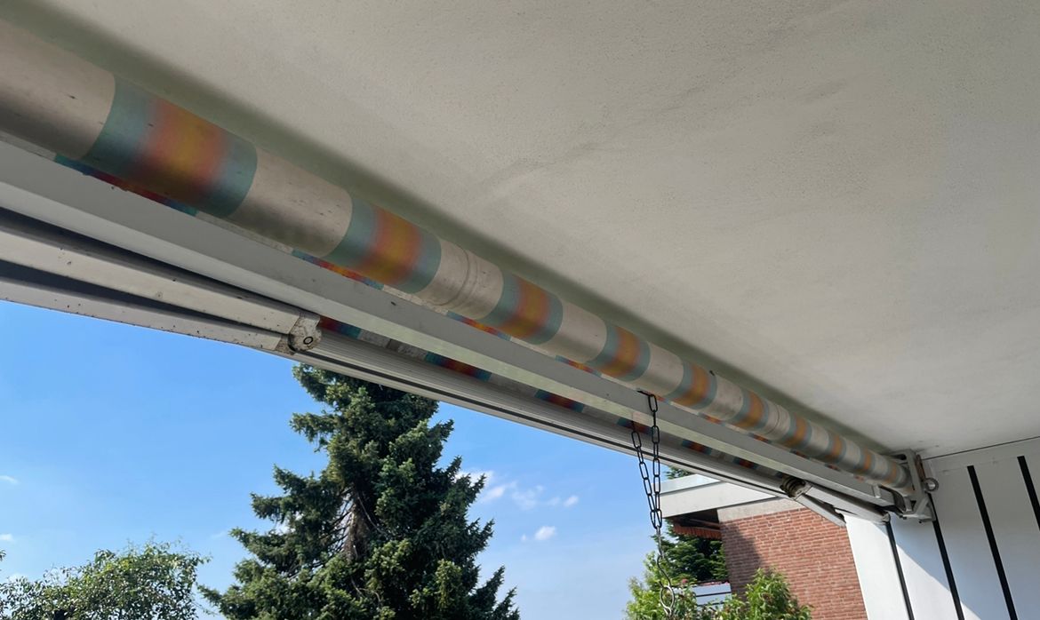

    wir wollen diese Markise austauschen da das Tuch mittlerweile alt ist und diese auch nur manuell zu steuern ist.
    Gerne moechte ich die neue Markise auch in iobroker haben. Habt ihr Vorschläge was man da nehmen kann?
    Möchte halt gern auch halb ausfahren können oder aber Daemmerungssensoren bzw. Astro oder auch niederschlagssensoren nutzen.
    Welche Markise lässt sich leicht in die bestehenden Halter bauen und wäre dann einbindbar.
    Wir hatten eine von empasa in Aussicht.

      Ich würde eine "dumme" elektrische Markise kaufen und diese dann entweder an einen Shelly oder an einen Home Matic Rollladen Schalter anschließen. Damit hat man wahrscheinlich die meisten Möglichkeiten. So habe ich es hier mit der Markise auch gemacht.

        @marko1974 sagte in Markise (Vorschlag) mit iobroker steuerbar:
        Jede einfache dumme elektrische Markise, indem du einfach statt des dummen Schalters einen smarten einbaust.
        Alletdings wäre es sehr fraglich ob es überhaupt irgendwelche "passenden" Markisen für deine Halterungen gibt.

          @marko1974
          Den Halterungen nach sieht das Teil schon seeeeehr alt aus....
          Sowas hängt bei uns in der Wohung im 1.OG über der Dachterrasse. Das Haus ist 80er, entsprechend alt die Markise. Da Du scheinbar eine Betondecke über Dir hast, würde ich mich von den alten Halterungen/Aufnahmen verabschieden und nicht Energie auf eine wohl aussichtslose Suche verschwenden.
          Bei uns ist die Aufnahme an der Dachkonstruktion befestigt, daher hatten wir uns entschieden das Teil beu bespannen zu lassen. Den Motor habe ich dann mit einem Freund zusammen selber nachgerüstet. Dazu musste teils ein Eigenbau mit ein bisschen Schweißen her. Ohne den Freund keine Chance. Vom Preis her wäre was komplett Neues mit "dummen" Motor sicher preiswerter gewesen.
          Insofern auch meine Empfehlung eine (beliebige) neue Markise mit einfachem Motor zu nehmen und mit einem Rollladenaktor zu steuern.

              Es geht im Prinzip jede Markise mit einem Motor ohne Fernbedienung (Funk) und andere integrierte Sensorik. Also einfache klassische Steuerung per Kabel (Schalter).
              Viele Hersteller wollen Dir heutzutage immer gleich ein "smartes" Paket mit verkaufen. Somfy ist da u.a. ganz vorne mit dabei. Die Lieferanten bzw. die Montagefirmen können daran vermutlich ganz gut verdienen und binden Dich damit dann auch an sich, weil die (Funk-)Systeme meist nicht open source sind. Bei einem Motor mit klassischer Kabelsteuerung kannst Du dagegen einen Rollladenaktor aus einem Programm zur Steuerung verwenden, das Dir am meisten zusagt.
              //EDIT//
              Such Dir ne Markise aus die Dir gefällt und geh dann auf den Lieferanten/Montagebetrieb zu und sag denen welche Du gerne hättest, nur bitte ohne Funkfernbedienung oder anderes elektronische Gedöns. Nen Motor mit Kabel für auf/ab und fertig.

                            @marko1974 Ich habe unlängst eine elektrisch betriebene Markise (3x2 m oder auch 4x2.5 m) bei Obi gekauft und selbst montiert. Die Steuerung erfolgt über eine 433 MHz Fernbedienung oder mittels Kurbel. Mit dem ioBroker und rfLink oder dem BroadLink - RM4 Pro kann man den Motor ansteuern. Per Skript gehen auch prozentuale Zwischenstufen und automatisches Ausfahren (Sonne- und Temperaturabhängig) bzw. Einfahren (Wind, Regen, Sonnenuntergang).

                                @marko1974 Diese: https://www.obi.de/markisen/obi-huelsenmarkise-300-cm-x-200-cm-taupe-motorbetrieben/p/7084528
                                Ja, es werden die Befehle der Funkfernsteuerung abgesetzt. Es gibt sowohl für rfLink als auch für BroadLink Adapter für den ioBroker. Ich hatte beides schon zur Verfügung und habe es mit beiden getestet.
                                Wenn du aber einfach einen "dummen" Rohrmotor hast, ist die Lösung mit Homematic oder Shelly sicher die bessere Wahl. Die Markise war günstig und lagernd - also wurde es diese. 😉
