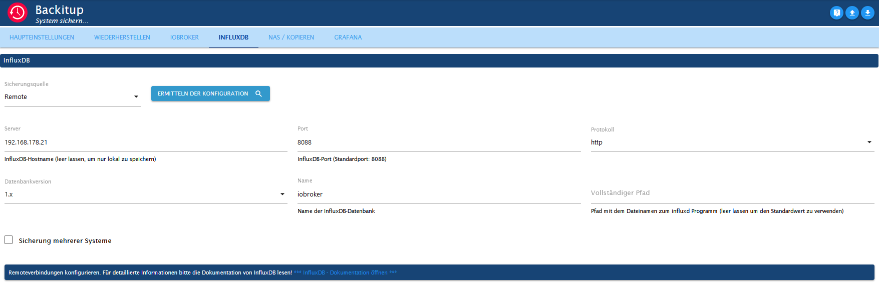

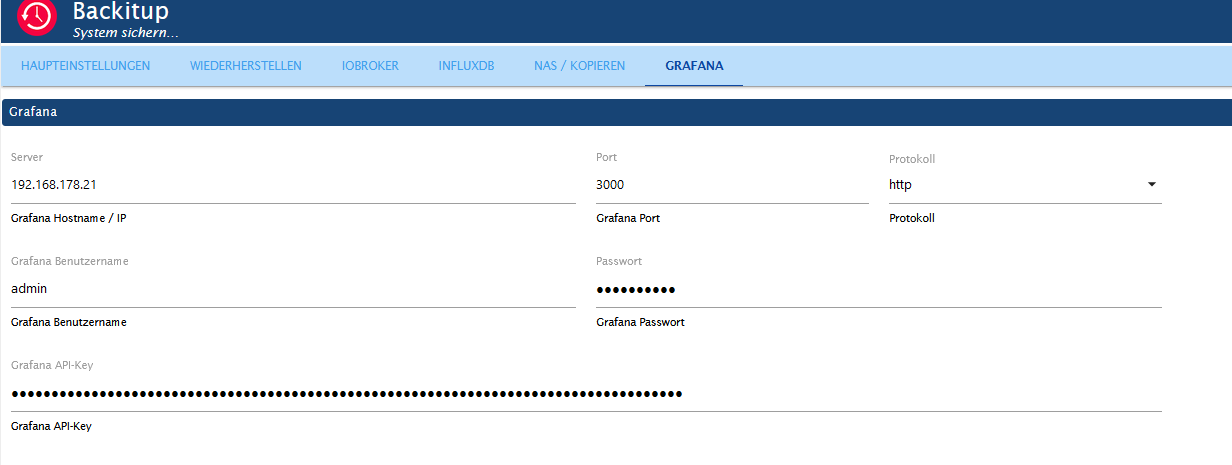

          ja, hab im Adapter alles soweit eingetragen:
          ich denke mehr als NIX wird da morgen wenn NIX gesichert wird auch nicht passieren dass ich mir Sorgen machen müsste 😂
          Homoran simatec 2 Replies Last reply Reply Quote 0

              @djmarc75
              Für das Grafana Backup benötigst du zusätzlich zu den Zugangsdaten einen API-Key (Admin-Rechte).
              Für InfluxDB Backups per remote muss der influxd auf deinem iobroker System installiert sein.
              Backitup nutzt die Backup-Struktur von Influx.
              Genaue Infos findest du hier.
              DJMarc75 1 Reply Last reply Reply Quote 0

                        dann ist REMOTE etwas irreführend.
                        in deinem Screenshot steht das aber gan unten 👓
